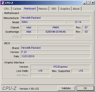

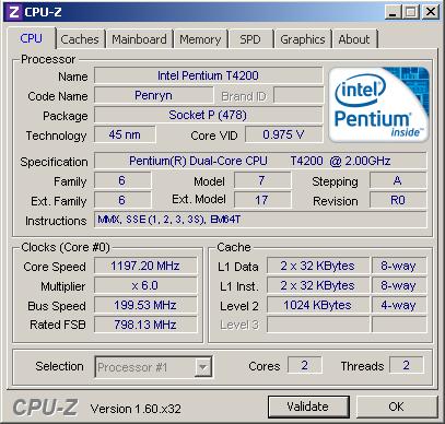

    Posiadam laptopa Compaq presario cq61-210 ew z procesorem IntelPentium(R) Dual-Core CPU T4200 @ 2.00GHz, 1995 MHz Nazwa płyty głównej Hewlett-Packard Compaq Presario CQ61 Notebook PC
    Typ magistrali Intel AGTL+
    Szerokość magistrali 64-bitowy(a)
    Rzeczywista częstotliwość taktowania 200 MHz (QDR)
    Efektywna częstotliwość taktowania 800 MHz
    Przepustowość 6400 MB/sek
    A teraz moje pytanie jaki najmocniejszy procesor mogę włożyć do mojego laptopa ? z jakimi oznaczeniami procesorów szukać ?
  • #3 10751991
    mario_o
    Posty: 86
    Ocena: 13
    zmiana procesora w laptopie [ jaki procesor wybrac?] zmiana procesora w laptopie [ jaki procesor wybrac?]
  • #5 10754554
    mario_o
    Posty: 86
    Ocena: 13
    Wybrałem Intel CORE 2 DUO P8600 mam nadzieje ze będzie działał.
    chyba że zna ktoś lepszy procesor w podobnej cenie to prosiłbym o informację.
