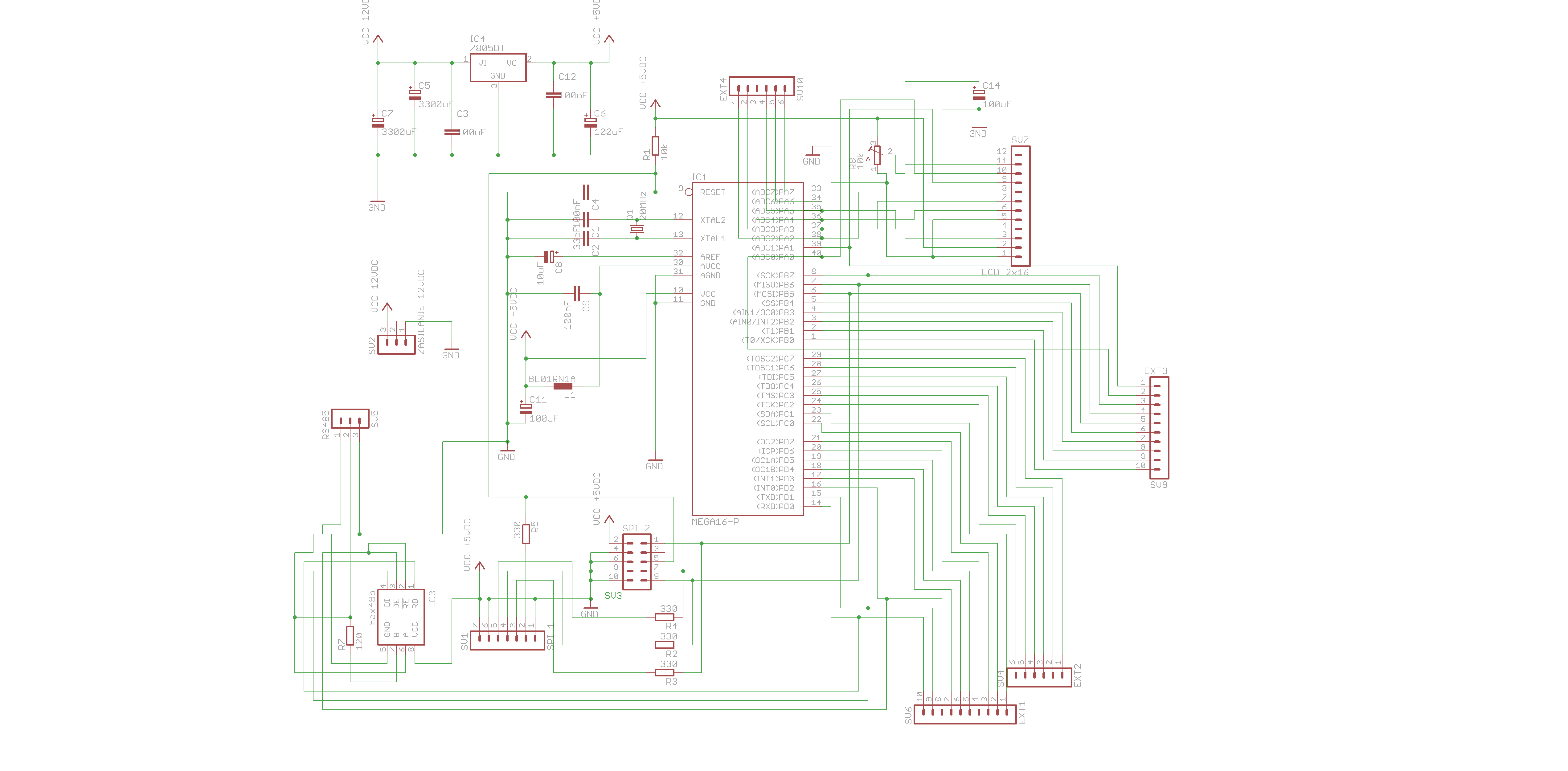

Prośba o sprawdzenie schematu (Atmega16+RS485+LCD)
boe666 03 Kwi 2012 12:49 2815 8
  • #1 10751961
    boe666
    Posty: 76
    Pomógł: 2
    Ocena: 30
    Mój pierwszy schemat. Proszę o sprawdzenie. Ma to być główny element komunikacyjny do którego będę podłączał karty przekaźników lub wejść/wyjść cyfrowych i analogowych. SPI do programowania, RS485 do komunikacji bezpośredniej, docelowo komunikacja po ethernecie ew. 485.
    Proszę o wskazówki dotyczące błędów, oraz rs485 (czy robić optoizolację czy nie).
    Całość musi mi się zmieścić na 10x8cm i to co widać się mieści (Eagle free).

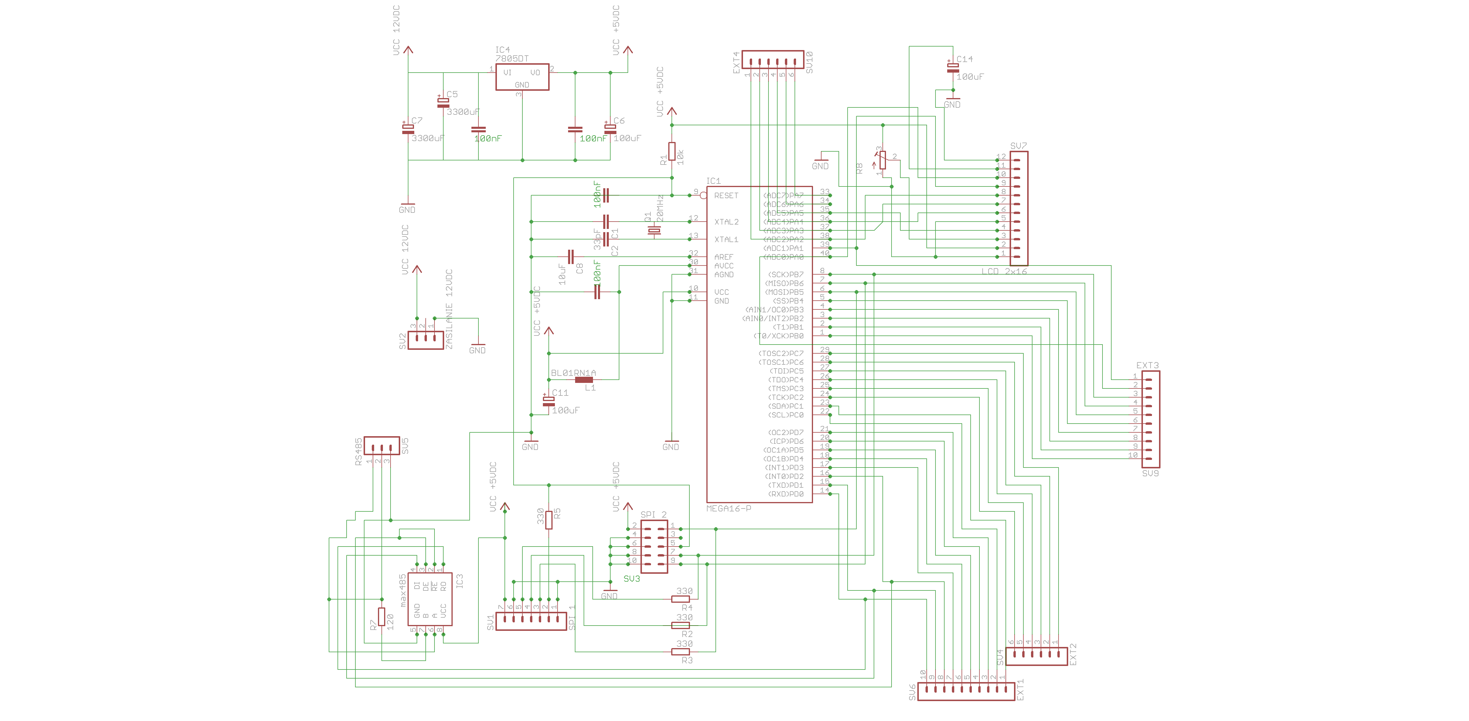

    Bardzi dziękuję za wskazówki. Schemat poprawiony jednakże nie do końca rozumiem:
    Christophorus napisał:
    2. Połączenia prowadzone na skróty od pinów procesora do złącza SV10.
    Co oznacza że na skróty ?
    7. Kondensator 100nF podłączony do pinu 30 procesora - AVCC. Nieodpowiednie oznaczenia kondensatora patrz punkt 4.
    Tutaj oznacza że sam kondensator jest źle podłączony czy tylko źle oznakowany ?
    mam jeszcze wątpliwości jak dokładnie zrobić optoizolację dla MAX485. Czy dobrym pomysłem będzie odizolowanie od procesora RX i TX za pomocą optotriaków, a sam MAX485 zrobić na osobnej płytce z osobnym stabilizatorem napięcia ?
    Prosiłbym jeszcze raz o sprawdzenie, bo to mój pierwszy schemat i nie wiem czy wszystko dobrze zrobiłem (dobór elementów, łączenia itp).

    Jak sama nazwa wskazuje, na skróty, to znaczy że przechodzisz z sygnałem po obudowach, jak po trawnikach. :D
    Wszystkie obudowy zawarte na schemacie, to takie miejsca przez które nie powinno się prowadzić żadnych sygnałów i innych tego typu połączeń.
    Jak chcesz aby dokładnie sprawdzić Twój schemat, umieść go w załączniku, po wcześniejszym spakowaniu do np. zip'a

    Dziękuję bardzo za rzeczowe wyjasnienie. Błędy sprawdzałem i w Eaglu nie ma ich, tylko moje pytanie raczej brzmiało czy schemat będzie działał, tzn czy nie ma jakiś kardynalnych błędów (złe wartości kondensatorów, złe piny, zły kwarc itp itd) - tego eagle nie sprawdzi.
    Osobiście jest to mój pierwszy schemat, wiedzę co jak podłączyć czerpałem z elektrody, większość elementów już posiadam bo 3 lata temu wciągnąłem sie w AVRy, coś tam wtedy próbowałem ale odpuściłem. Teraz chciałbym ponowić zabawę.
    Bascom znam bo prosty, chcę nauczyć się C (AVR Studio?), płytkę testową Atmega 8 mam jeszcze starą. Na elektronice analogowej sie nie znam wcale, tzn. nigdy nie próbowałem się nauczyć, "rezystory podciągające" czy inne zwroty to dla mnie kosmos, a może dlatego że jakoś nie znalazłem przystępnych przykładów (jestem praktykiem - teorii nie znoszę - wolę uczyć się na przykładach).
    Także proszę o wskazówki na temat zarówno schematu (czy można go śmiało trawić i uruchamiać czy też coś jeszcze zmienić) oraz ew. jakiś ciekawych przykładów dotyczących el. analogowej (podstawowe zasady).
