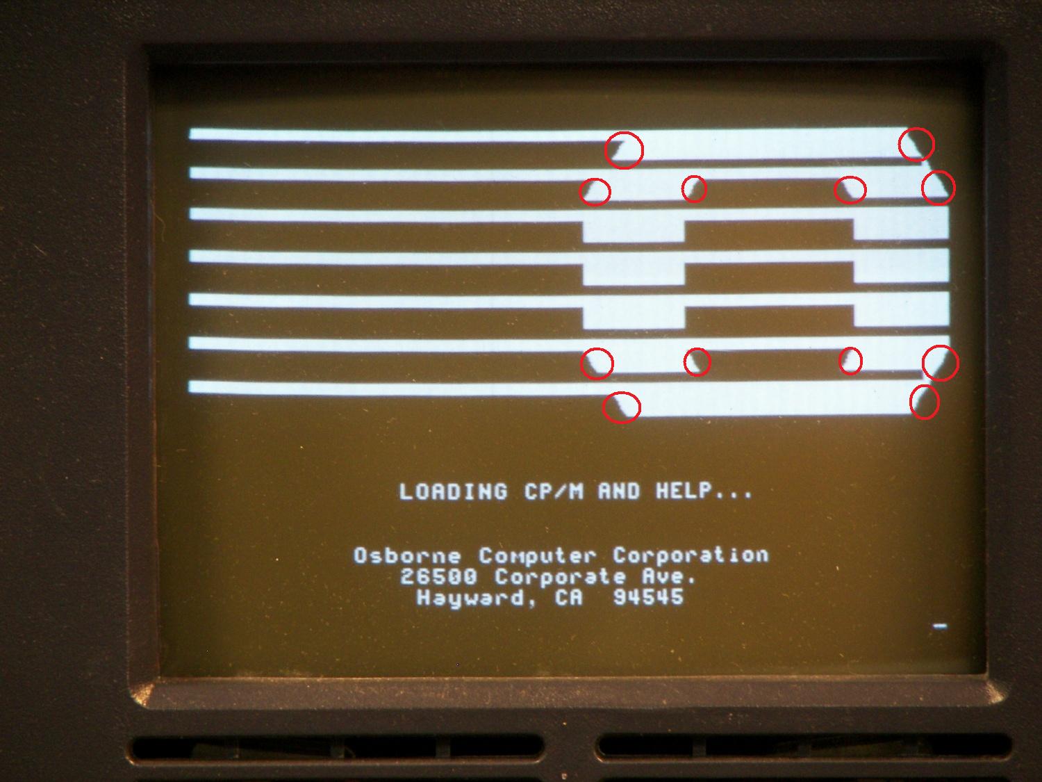

    Witam. Tworze emulator komputera Osborne 1 i mam jeden problem. Nie mogę znaleźć kodu znaku którego widać na obrazku. Jeżeli nie ma tego znaku w kodzie ASCII (Ja nie znalazłem) to proszę o podanie jakiegoś programu do edytowania kodu ASCII. Z góry dziękuje za pomoc.

    Nie ma czegoś takiego jak edytor ASCII (przynajmniej nie słyszałem o czymś takim). W ASCII raczej tego nie znajdziesz prędzej w jakimś Unicode

    Tobie chodzi chyba edytor fontów (czcionek).
    Jeżeli chcesz napisać emulator komputera to musisz znaleźć od niego ROM, i z niego pobierać wglądy każdego fonta

    Dziękuję już chyba sobie poradzę. Znajdę jakiś edytor fontów i może ROM tego komputera

    Dodam tylko od siebie :
    Osborne 1 Specification napisał:
    The boot program loader and significant parts of the BIOS were stored in a 4 kilobyte EPROM, which was bank-switched. A second EPROM was used as a fixed character generator, providing upper and lower case ASCII characters and graphic symbols; the character generator was not accessible to the CPU. The eighth bit of an ASCII character was used to select underlined characters.
