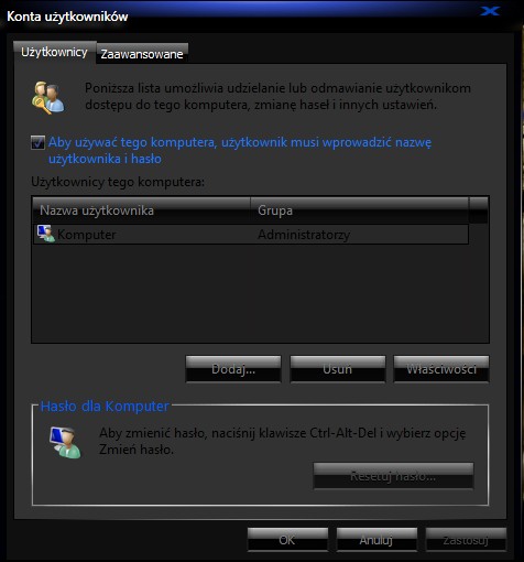

    Jak wchodziłem w start-uruchom-control userpasswords2 -w zakładce użytkownicy jest jedna pozycja (mam jedno konto chyba).(nie posiadam żadnego hasła)

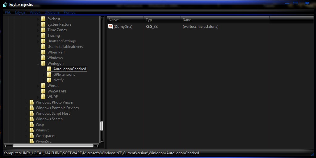

    W -Regedit klucz jest taki -klucz HKEY_LOCAL_MACHINE\SOFTWARE\Microsoft\Windows NT\CurrentVersion\Winlogon\AutoLogonChecked -(Domyślna)-wartośc nie ustalona

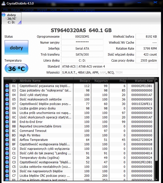

    Dodaje obrazek
    Windows 7 - brak reakcji na pasku zadań i pulpicie po zalogowaniu
  • #4 10776688
    artaa
    Posty: 15057
    Pomógł: 1813
    Ocena: 1688
    HDD OK.

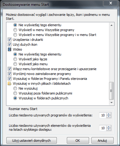

    Przywróciłem z płyt i po odpaleniu kompa od razu to samo trzy przyciski wyloguj i klikam ikonę z nazwą mojego konta(jest jedna ikona)
    Nieraz po włączenu kompa jest niby dobrze działa pasek zadań wszystko działa oprócz opcji przecjąganie i opuszczanie plików na pulpicie i z folderu do folderu choć jest zaznaczone wszystko jak na screnie.
