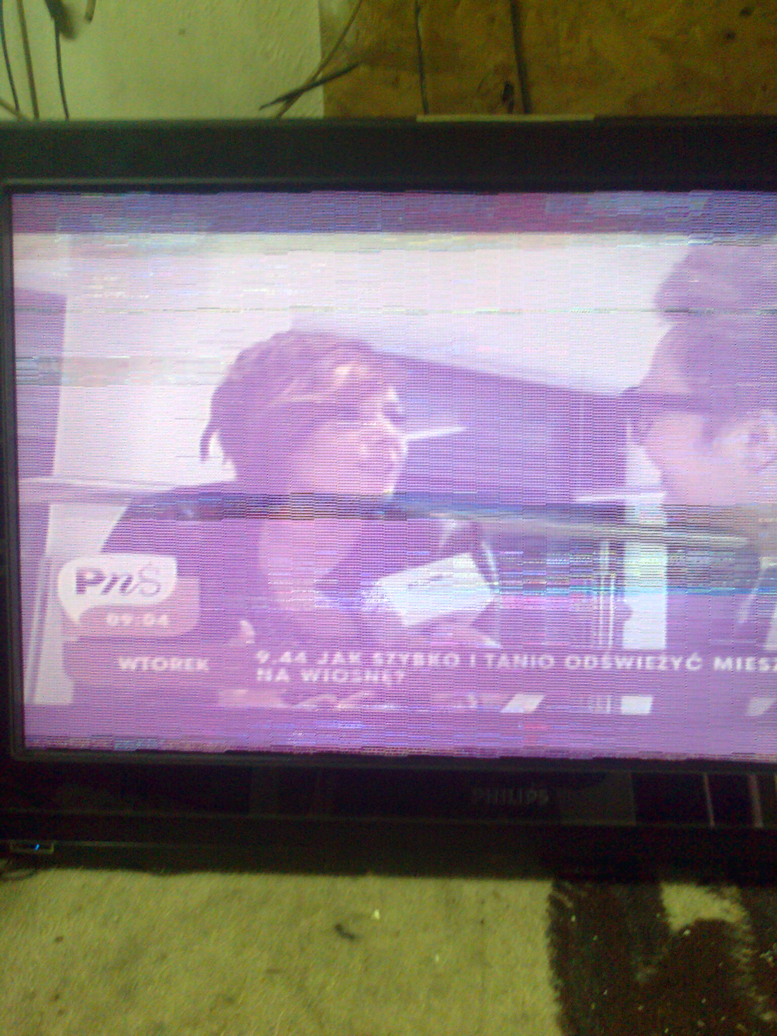

Philips 37PFL7662D/12 - obraz zniekształcony po 20 sekundach działania
euro2L 10 Kwi 2012 10:26 7204 18
  • #1 10777691
    euro2L
    Poziom 41  
    Posty: 6954
    Pomógł: 730
    Ocena: 569

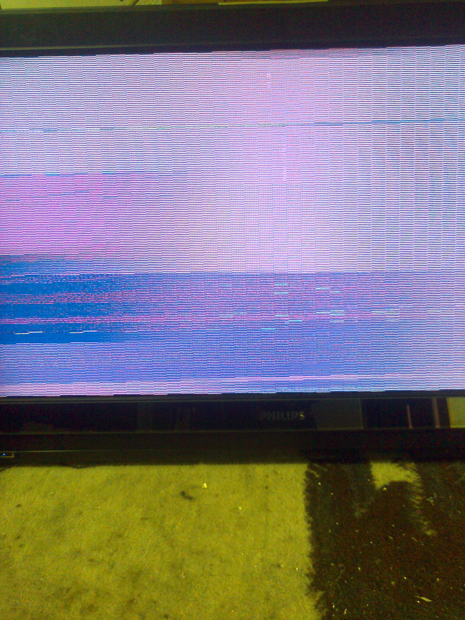

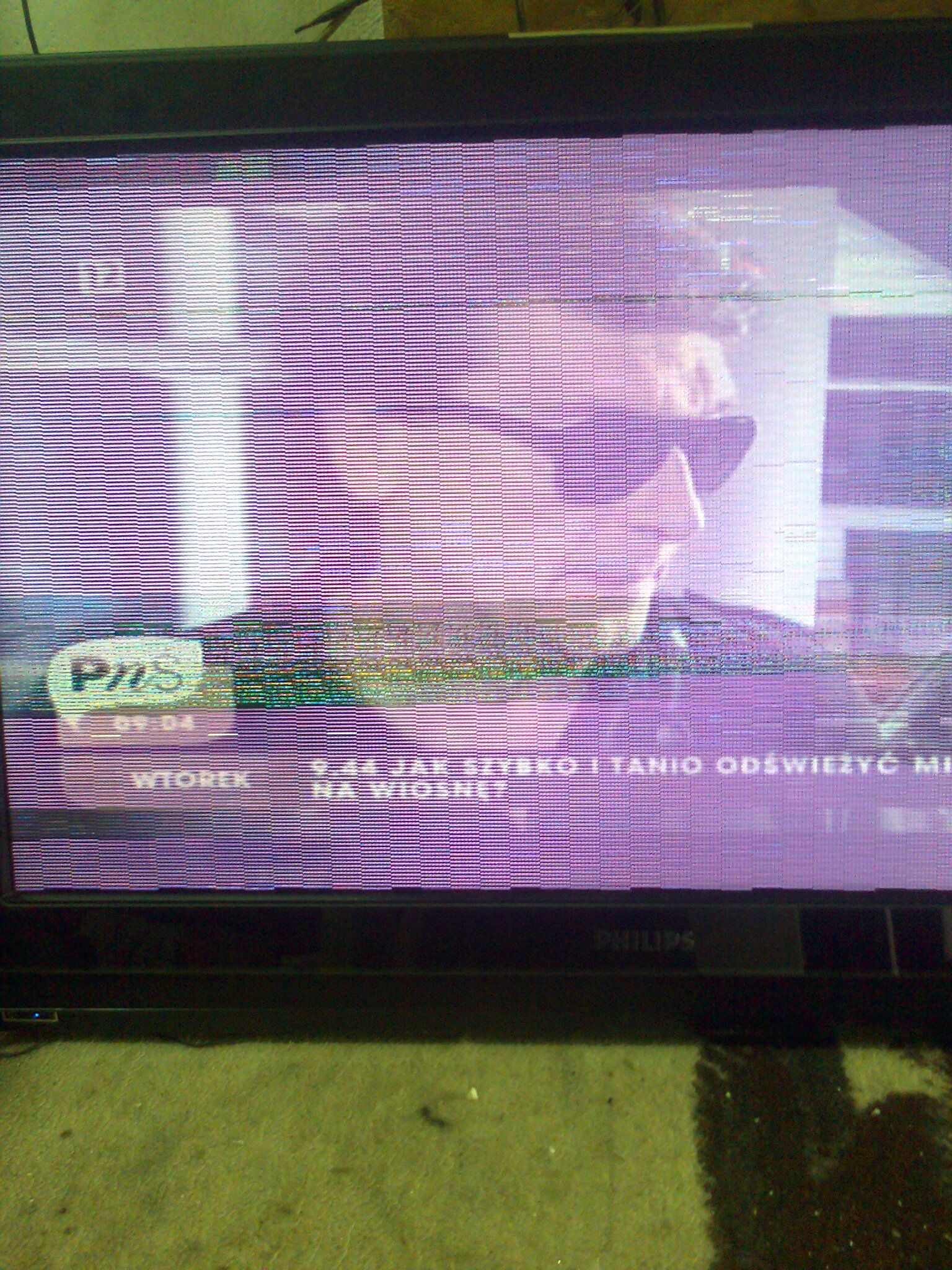

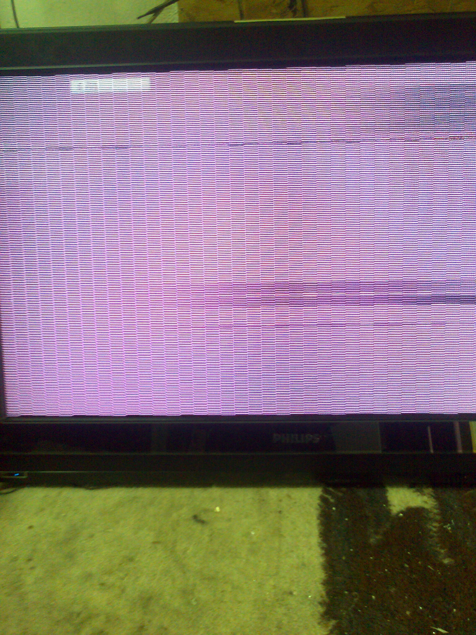

    Uszkodzenie jak na zdjęciach
    Podejrzewam matryce lub taśmę / nie wiem czy słusznie /
    Philips 37PFL7662D/12 - obraz zniekształcony po 20 sekundach działania Philips 37PFL7662D/12 - obraz zniekształcony po 20 sekundach działania Philips 37PFL7662D/12 - obraz zniekształcony po 20 sekundach działania Philips 37PFL7662D/12 - obraz zniekształcony po 20 sekundach działania
    Dodam jeszcze co zaobserwowałem
    Jak nie jest włączony z 1godz i włączę go to z 20 sek gra normalnie i dopiero po tym zaczynają się dziać cuda na ekranie jak na fotkach
  • #2 10778869
    maystero
    Poziom 24  
    Posty: 1010
    Pomógł: 58
    Ocena: 204
    Kolego odłącz T-CON i zobacz co będzie. Możliwe że coś od main board... Jak masz czym to jak wystąpi usterka to psiknij zamrażaczem na CPU.
  • #4 10780130
    maystero
    Poziom 24  
    Posty: 1010
    Pomógł: 58
    Ocena: 204
    Psiakość... czyli matryca. Jaki model tej matrycy?
