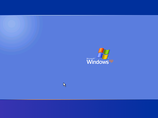

    Czy po uruchomieniu systemu dostajesz taki ekran:
    Windows XP - po przywracaniu systemu nie można się zalogować
    oraz widać jeszcze przez pewien czas aktywność dysku (HDD_LED) i działa przesuwanie kursora myszy?
  • #9 10783252
    nnemek
    Posty: 8
    Ocena: 2
    dokładnie tak...!
