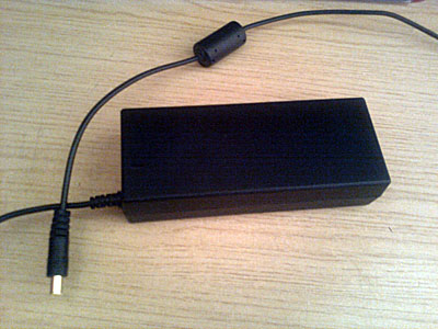

    Otóż zasilacz wygląda tak:
    LCD, LG, W2284F, Miganie podświetlenia przez chwilę po włączeniu
    Po odklejeniu naklejki okazało się, że oczywiście nie ma tam ani jednej śrubki, zatrzasków dookoła też nie widać.
    Jak to rozebrać (w miarę delikatnie) znalazłem sposób przy pomocy imadła i młotka :?:

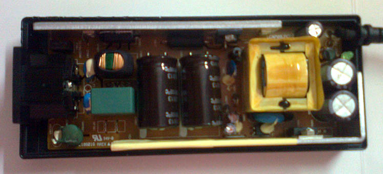

    Zasilacz od środka wygląda tak:
    Na wyjściu 12V i 3,5A
    Miałem teraz możliwość zmierzenia napięcia pod obciążeniem
    Monitor wyłączony (włącznik dotykowy) 12,10V
    Po włączeniu monitora napięcie spadło do 12,01V i tak zostało.
    Nieźle się to grzeje, aż parzy, a w obudowie ani jednego otworu.
    Na elektrolitach nie ma żadnych wybrzuszeń, nie ma wycieków ani nadpaleń.
    Czy mimo to powinienem je wymienić, czy raczej będzie trzeba szukać w monitorze?

    Najlepiej podłączyć inny zasilacz, co kondensatorów to najlepiej wymienić, jak to nie pomoże to radzę sprawdzić świetlówki bo w ostatnich 5 monitorach LG podobnego typu w wszystkich 5 sztukach okazało się że były uszkodzone właśnie świetlówki a żaden nie miał więcej niż 2,5 roku.

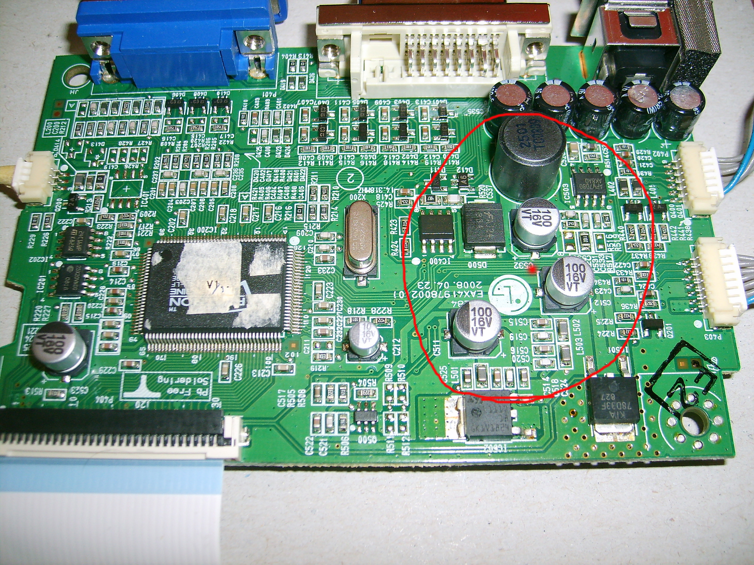

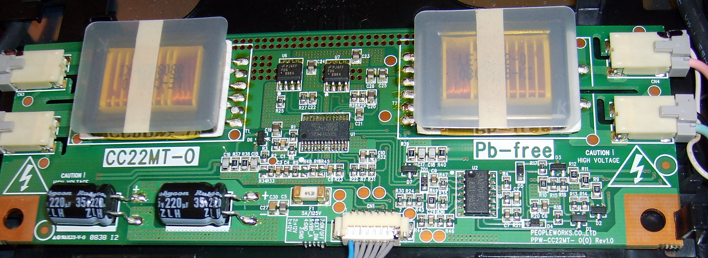

    Dziś zabrałem się za monitor.
    Bardzo liczę na Wasze doświadczenie i pomoc.
    Inverter
    Main (płytka główna)

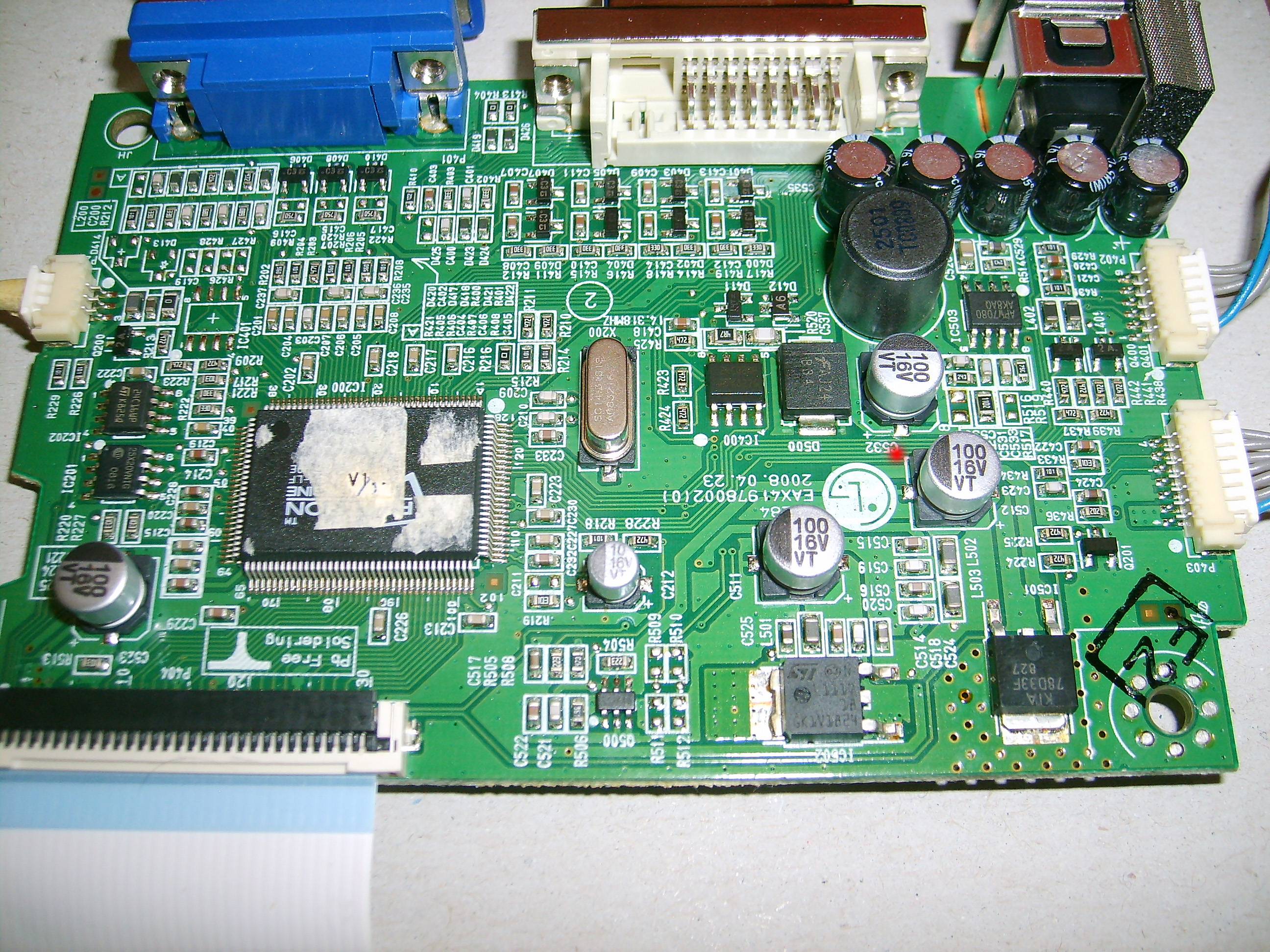

    W okolicach miejsca zaznaczonego czerwoną kropką słychać wysokiej częstotliwości szum/pisk/skwierczenie w rytm migania power LED. Po załączeniu obrazu dźwięk staje się ciągły, power LED również świeci wtedy światłem ciągłym, a monitor wychodzi z trybu oszczędzania energii.
    Po pierwszym od wczoraj włączeniu monitora dźwięk był dosyć głośny, z upływem czasu coraz mniej słyszalny. Przy kolejnych włączeniach już nie był tak słyszalny jak przy pierwszym dzisiejszym włączeniu.
    Zauważam tu pewną zbieżność:
    - głośniejszy pisk = problem z załączeniem obrazu i migające świetlówki,
    - słabszy pisk = brak problemów z monitorem
    Okolice pisku zlokalizowałem przy pomocy papierowej tuby.

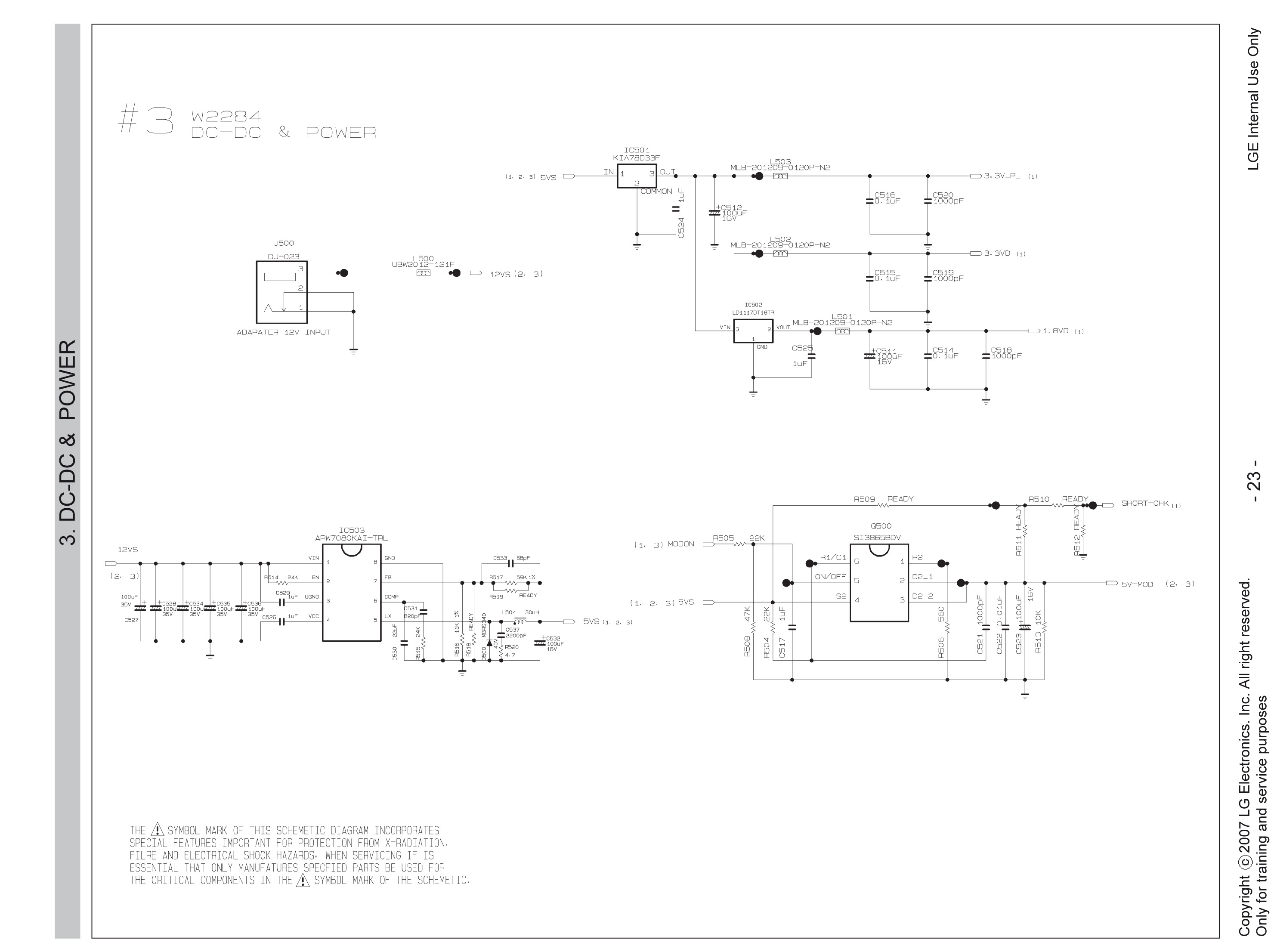

    Napięcia na stabilizatorach:
    IC 503 - przed pierwszym włączeniem 4,92V, po pierwszym włączeniu 5,03V
    IC 501 - 3,26V
    IC 502 - 1,78V
    LG MONITOR LCD W2284F-PF CHASSIS LM84D.pdf
    Bardzo Was proszę o opinie, sugestie, porady, co z tym dalej robić :?:

    Płytka monitora piszczy/syczy po odpaleniu na zimno. Okolice źródła zaznaczyłem na czerwono.
    Co to może być :?:
    Dodatkowo z matrycy słychać pykanie z 2 razy na sekundę, w rytm którego matryca się zaczernia.
    Moderowany przez ogryz:
    Scaliłem dwa tematy.
    #21 10818387
    11111olo
    Posty: 13609
    Ocena: 795
    Cewka ci piszczy bo przetwornica pracuje na częstotliwościach akustycznych, zapewne z powodu utraty pojemności jednego (lub wielu) kondensatora elektrolitycznego.

    Dzięki za naprowadzenie. Dodam, że monitor ma problem po dłuższym odpoczynku z prawidłowym startem tzn. Wyświetla normalnie logo, ale później matryca zaczyna migać na czarno. Wcześniej myślałem, że migają świetlówki, ale teraz po rozebraniu widzę, że w momencie migania matrycy świetlówki nie świecą. Widocznie podobny efekt daje światło odbite od matrycy. Po dłuższej chwili świetlówki się zaświecają i monitor zaczyna normalnie działać.
    Czy wymiana kondensatorów rozwiąże problem :?:
    #23 10818433
    11111olo
    Posty: 13609
    Ocena: 795
    Wymień wszystkie elektrolityczne - ten duży na pierwotnej stronie nie musisz.

    Po dokładniejszych oględzinach okazało się, że efekt migania powoduje zaczernianie matrycy i światło odbite. Świetlówki w tym czasie się nie zapalają.
  • #25 10838138
    Pwk
    Posty: 477
    Pomógł: 60
    Ocena: 12
    Wczoraj w zamian za 5 kondensatorów 100uF na wejściu IC503 podstawiłem jeden kondensator 470uF, następnie zamieniłem C511 i C512 na zwykłe kondensatory 100uF 16V.
    Po tym zabiegu monitor uruchamiał się normalnie, podłączony przez DVI. Dzisiaj nad ranem również uruchomił się prawidłowo. Kondensatory smd C511 i C512 przy stabilizatorach IC502 i IC501 szybko się nagrzewały.
    Kilka pytań:
    1. Czy zamiast kondensatorów smd mogę zamontować na stałe zwykłe kondensatory elektrolityczne (kondensatory smd odpadły z kawałkami ścieżek) :?:
    2. Czy zamiast 5 kondensatorów 100uF dla IC503 mogę zastosować np 2 kondensatory 330uF i czy zwiększenie pojemności wpłynie pozytywnie na filtrację :?:
    3. Czy profilaktycznie powinienem wymienić kondensatory w zasilaczu po stronie wtórnej i w inverterze :?:
    #26 10838405
    Jakant
    Poziom 35  
    Posty: 2469
    Pomógł: 260
    Ocena: 123
    1. Czy zamiast kondensatorów smd mogę zamontować na stałe zwykłe kondensatory elektrolityczne (kondensatory smd odpadły z kawałkami ścieżek) Question
    2. Czy zamiast 5 kondensatorów 100uF dla IC503 mogę zastosować np 2 kondensatory 330uF i czy zwiększenie pojemności wpłynie pozytywnie na filtrację Question
    3. Czy profilaktycznie powinienem wymienić kondensatory w zasilaczu po stronie wtórnej i w inverterze Question
    Ad.1 Tak możesz.
    Ad.2 Nie wsazane. Wstaw tak jak było 5x100µF
    Ad.3 Nie zaszkodzi.
    #27 10838566
    11111olo
    Posty: 13609
    Ocena: 795
    W zasilaczach impulsowych muszą być kondensatory LOW ESR - jak dasz zwykłe to momentalnie wyzioną ducha!
    Po stronie wtórnej też wymień kondensatory elektrolityczne bo bardzo szybko się okaże że znowu coś nie gra. Jak wolisz 2x rozkręcać to nie wymieniaj ;D
    Tak dziś robią aby wytrzymało gwarancję :(
