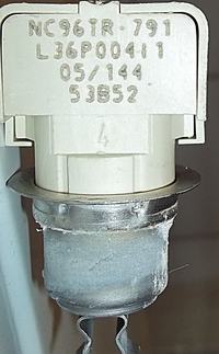

    Dziękuję za przestrogę! Po zamontowaniu nowego termostatu opisanego na korpusie etykietą:
    NC96TR-791
    L36P004I1
    09/96
    90V 0
    2
    Pralka Mastercook PFD113P błąd F06 - brak grzania, co sprawdzić?
    przeprowadziłem testowy cykl pracy pralki dla temperatury prania 60 stopni kontrolując temperaturę na szybie okna/drzwi pralki
    Uszkodzony termostat opisany na korpusie etykietą:
    NC96TR-791
    L36P004I1
    05/144
    53B52
    4
    po zdjęciu pokrywy potwierdził rozwarcie styków "bezpiecznika"
    Pralka Mastercook PFD113P błąd F06 - brak grzania, co sprawdzić? oraz wykazał oporność "czujki" 50kΩ.

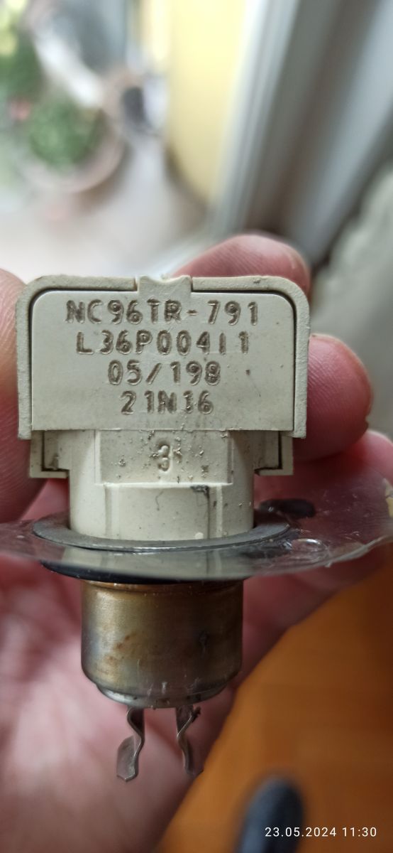

  • #11 21093228
    Kraju_91
    Posty: 40
    Ocena: 2
    Odgrzewam temat, mam ten sam problem. Ma ktoś dostęp do tej części?
    Tabliczka znamionowa pralki Mastercook model PFD-113IP. Widok zbliżony na część elektroniczną z oznaczeniami NC96TR-791 i L36P00411.
