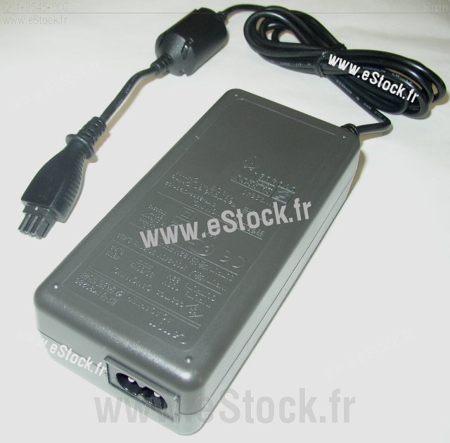

    zakupiłem skaner canoscan 8800f, niestety bez zasilacza.

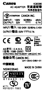

    Jego model to : QK1-3545-000, tutaj można znaleźć jego tablice znamionową :
    Zasilacz skaner - odszyfrowanie napięć i ich przyłożenie.
    Według niej, zasilacz ma napięcie 32V , 0,7A.
    Problem polega na tym, że wtyczka jest 3 pinowa i nie wiem jak jest ono przyłożone.
    Posiadacz takiego skanera i zasilacza, zmierzył go dla mnie i wyniki mnie zaskoczyły:
    Kiedy spojrzeć wtyczce "w dziurki", tak że zaczep blokujący jest na górze, a dziurki roboczo oznaczyć jako abc, to
    Vab = 0
    Vac = 11,5V
    Vbc = 11,5V
    i plus jest na "c".
    i drugi pomiar jaki wykopałem w internecie
    When i take the plug out of the 8800f and see it from the top and with the contact ends towards me i measure 31,5 V between the left (-) and the right (+) contact.
    Strangely enough i also measure 10V between the middle contact (-) and the right (+) contact. And about 1V between the left contact (-) and the middle contact.
    For me it's not quite clear were this middle contact is used for but note that i measured with a digital Voltmeter (very high resistance) and with the plug unplugged so there was no load whatsoever on the power supply.
    My suspicion is that this middle contact maybe is used for filter purposes or for a feedback to the powersupply but as said i'm not sure of that so you have to find that out for yourself.
    Czy ktoś mógłby mi rozszyfrować dlaczego na tabliczce jest 32V a na wtyczce 2x11,5V.
