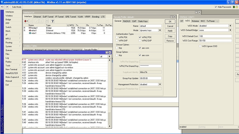

Witam. Posiadam MikroTika 411 i chciałbym połączyć go do sieci WiFi opartej na normalnym domowym routerze w 2GHz B/G z szyfrowaniem WPA2 AES. Internet z tego Mikrotika chcę wpiąć bezpośrednio do komputera.
- Loguję się do Mikrotika
- zakładka Bridge - dodaje bridge1; w zakładce ports dodaje do bridge1 ether1 oraz wlan1
- zakładka Wirless - włączam wlan1; przechodzę do Security Profiles i wchodzę w właściwości default, tu ustawiam Mode na dynamic keys, zaznaczam WPA2 PSK, niżej aes com i aes com, w polu WPA2 Pre-Shared Key wpisuje klucz dostępu do sieci WiFi tego domowego routera
- w zakładce Interfaces wchodzę we właściwości oraz Wirless, tu przestawiam mode na station, Band na 2GHz B/G, Security Profile mam default; wchodzę w scan i znajduje swoją sieć WiFi (mam moc sygnału -55) i daje Connect
I w tym momencie się zatrzymuje i nie wiem co dalej zrobić. wlan1 się nie łączy. Dodatkowe ustawienia sieci na tym domowym routerze to:
IP bramy 172.16.5.1
maska 255.255.255.0
DHCP od 172.16.5.100 do 172.16.5.199
Podaje screeny z niektórych ustawień oraz z log'a. Po wpisaniu hasła od sieci WiFi i kliknięciu OK, w logu pojawiają się cały czas naprzemiennie te informacje, taka pętla:
wirless info: wlan1 estabilished connection on 2437, SSID linksys
wirless info: wlan1 lost connection, received deauth, 4-way handshake timeout (15)
Będę wdzięczny za każdą pomoc.
