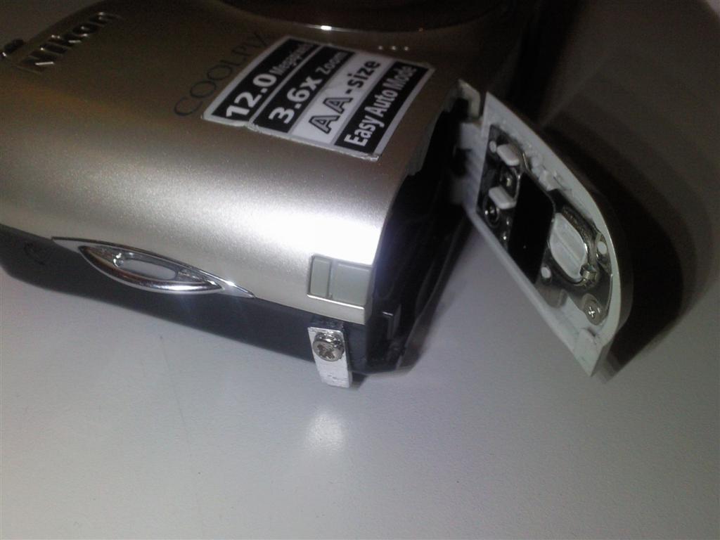

    Coś jest nie tak z tymi klapkami od coolpix L22 bo mi też się ułamała. Jak wiemy złamanie złamaniu nie równe. W moim aparacie, a dokładnie w klapce od baterii złamał się ząbek zapobiegający przesuwaniu klapki w bok. Ciężko to wytłumaczyć słowami. Dodaje zdjęcie które lepiej zobrazuje jak rozwiązałem i naprawiłem problem przesuwającej/otwierającej się klapki.
    Materiał użyty:
    1x śrubka (jak widać na zdjęciu większa nieco od oryginalnej),
    1x aluminiowa prostokątna blaszka z otworem
    Zastępcza klapka baterii do Nikon Coolpix L22 - gdzie znaleźć?
    Po zamontowaniu blaszka i klapka w pozycji otwartej.
    Wszystko zamknięte i zabezpieczone, aparat gotowy do użycia.
