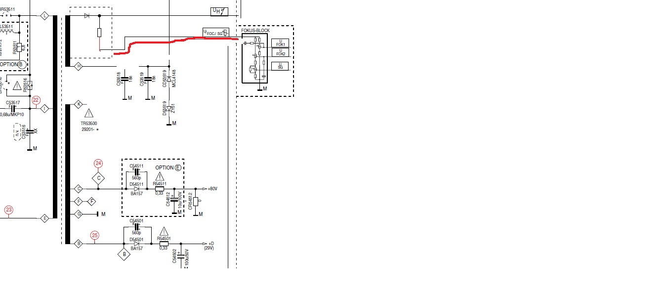

    Grundig ST 70-305/8 (CUC 1837A) samoczynnie wyłącza się. Nieraz po kilku sekundach, nieraz po kilku minutach lub godzinach a nieraz po kilku dniach. Albo się włączy i przez kilka dni jest spokój albo próbkuje przez kilkanaście minut i nie chce się włączyć wcale.
    Przelutowałem płyty wymieniłem elki po pierwotnej i wtórnej stronie przetwornicy....i jak mi się wydaje że jest ok. to on po kilku godzinach pracy znowu się wyłącza....

    Przy trafo wysokiego jest przewód (niebieski) który idzie do płytki kineskopu. Bardzo lekko wyciągnąłem go z trafa... Nie wiem czy to normalne że on tak luźno siedzi w trafie...
    Zaczyna się :)
    A wiesz chociaż od czego jest? Luzy są niewskazane.

    Fokus Block
  • #7 10841938
    ArturB
    Posty: 118
    Ocena: 4
    Na płytce kineskopu wchodzi do regulacji ostrości

    No i po co nam to pokazujesz?
