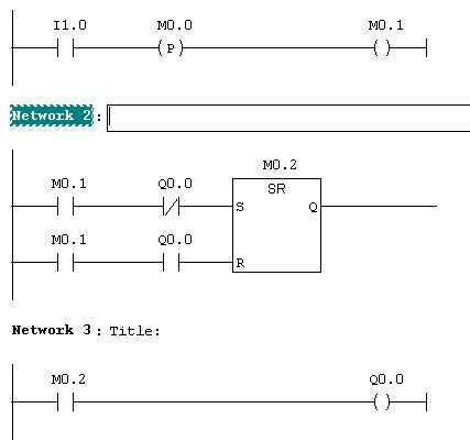

    a tu prosty program na wyłączanie i wyłącznie jednym przyciskiem Wyjść

    ElMapet W logo soft comfort jest funkcja wiping relay (pulse output) i masz załatwioną sprawę włączania i wyłączania jednym przyciskiem, nie trzeba kombinować nic na RS'ie.

    nie wiedziałem,
    nie używam Logo tylko s7-300
    podejrzewam że tam nie ma takiej funkcji
    Przejrzałem dostępne funkcję w Logo
    http://www.scribd.com/doc/33288380/Logo-in-Details-2009
    i zastanawiam się czemu Wiping w którym trzeba użyć timera
    a nie Miscellaneous – Pulse relay?
