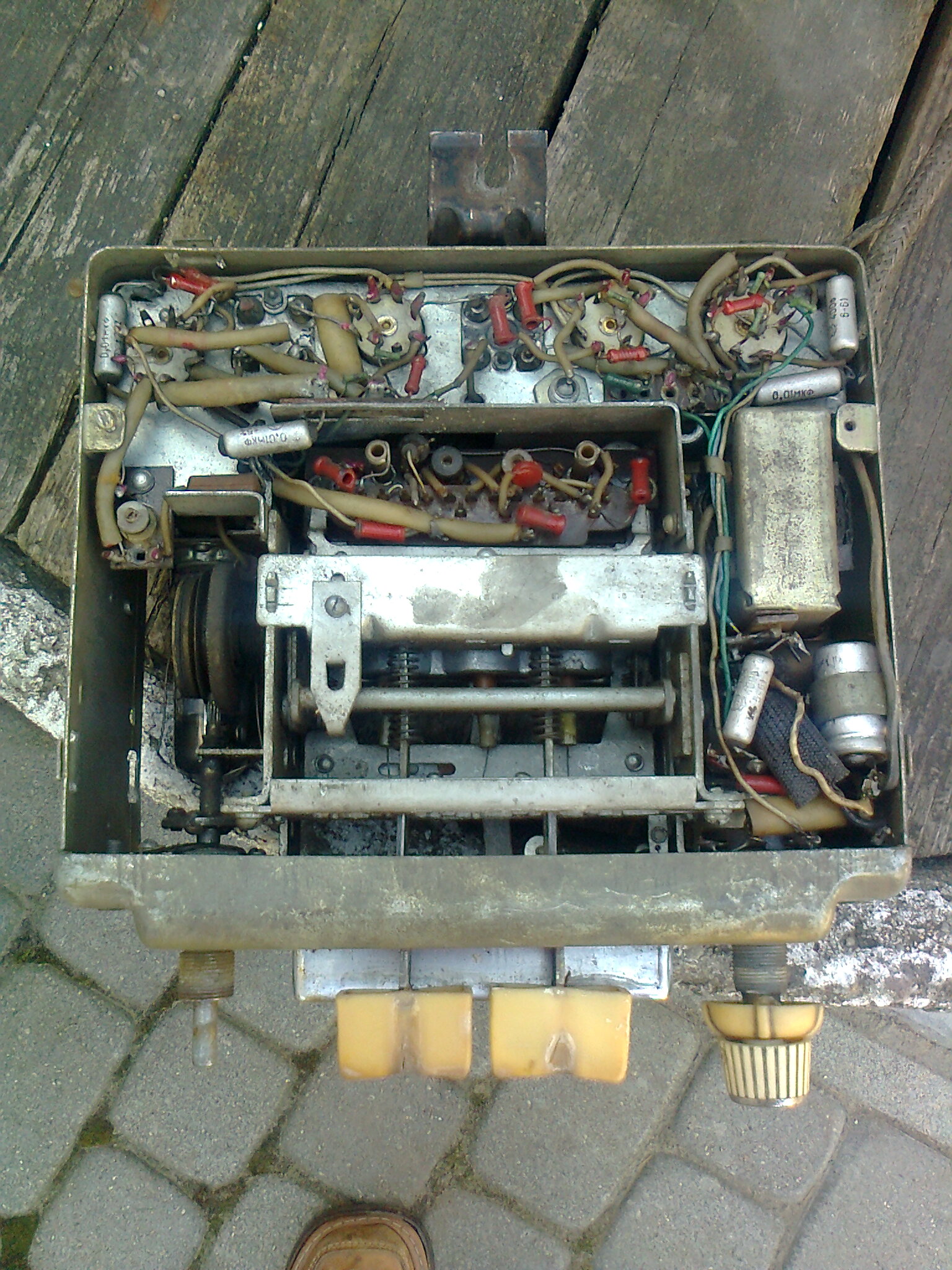

    Otrzymałem do renowacji stare radzieckie radio samochodowe (nie wiadomo z jakiego samochodu). Może ktoś z kolegów wie jaki to model, gdzie można "zdobyć" schemat. Interesuje mnie szczególnie 4 pinowe wyprowadzenie w kablu ekranowanym (co się tam dołącza). Spisałem lampy: EL84, 6K1P, 6K4Px2,6Ż2P i 6H2P. Załączam też obrazki.
    Identyfikacja radzieckiego radia samochodowego z lampami EL84, 6K1P, 6K4P, 6Ż2P, 6H2P Identyfikacja radzieckiego radia samochodowego z lampami EL84, 6K1P, 6K4P, 6Ż2P, 6H2P Identyfikacja radzieckiego radia samochodowego z lampami EL84, 6K1P, 6K4P, 6Ż2P, 6H2P

    Zobacz na tej stronie http://istok2.com/schemes/ na końcu są radia samochodowe , jakość schematów nie najlepsze . Radio wymaga dodatkowej przetwornicy dla Uż i Ua na schematach znajdziesz rozwiązania mechaniczne oraz tranzystorowe takich przetwornic .

    Z podanej strony najbardziej pasują mi te dwa:
    http://istok2.com/schemes/pics/Au/A12_A17.GIF
    http://istok2.com/schemes/pics/Au/A12A_A17A.GIF
    Na pierwszy rzut oka różnią się wyłącznie przetwornicą - mechaniczna i tranzystorowa.
    Obrazek wydaje się potwierdzać to przypuszczenie:
    http://www.fonar.com.pl/audio/katalog/a17.htm

    Serdecznie dziękuję za pomoc-jesteście wspaniali! Teraz zrobię prosty zasilacz napięcia anodowego ( prostowanie napięcia sieci) aby sprawdzić czy radio gra i czy wymaga naprawy. Niestety zasilacza oryginalnego nie mam-radio kupione z bazaru, nie było wiadomo,że potrzebny jest też moduł zasilacza. Ponieważ radio ma być zainstalowane w odrestaurowanym samochodzie będę starał się je uruchomić.
