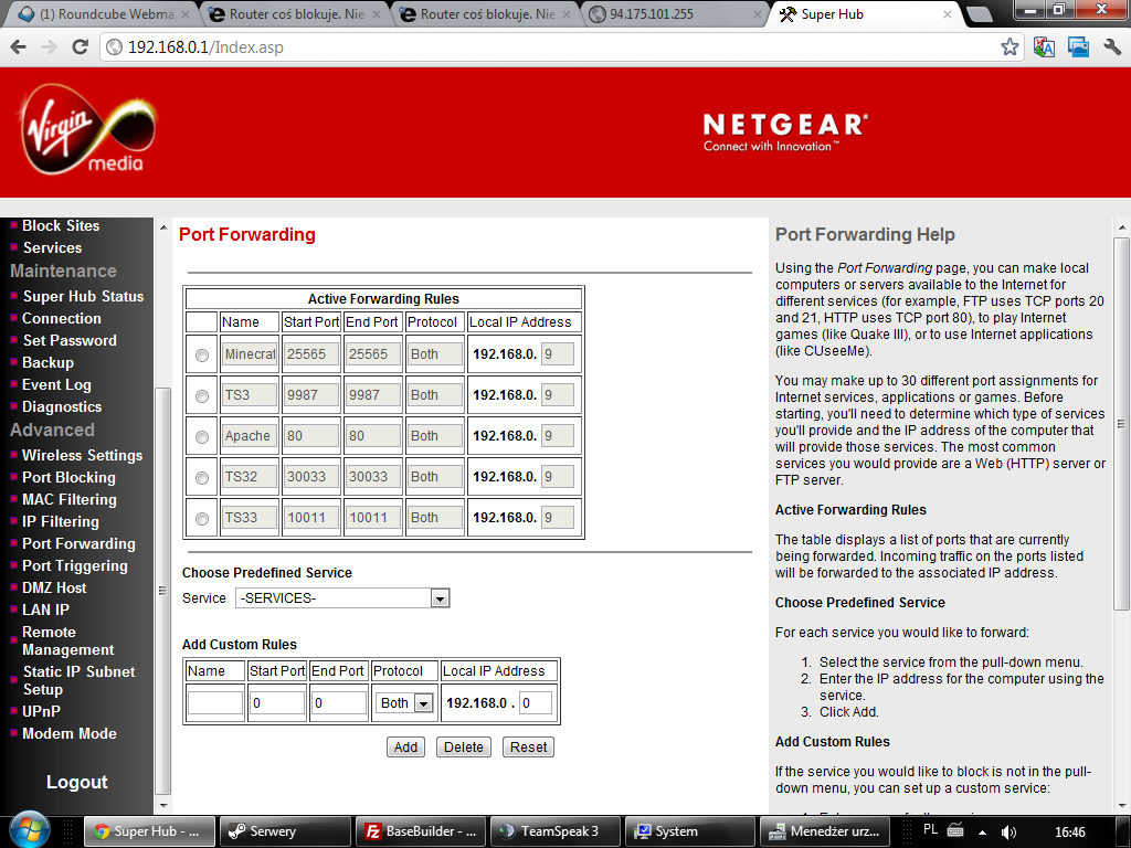

    Kolega ma TP-Link Cable/DSL Router Model No.:TL-R402M
    Stawiam u siebie na kompie serwer Team-Speak 3 i nie może się podłączyć, nawet pingować mojego ip nie może, porty mam przekierowane na 100% bo inni normalnie się łączą.
    Jak odłączy kabel od routera i podłączy bezpośrednio do modemu "motorola" to może się podłączyć.
    Pomocy.

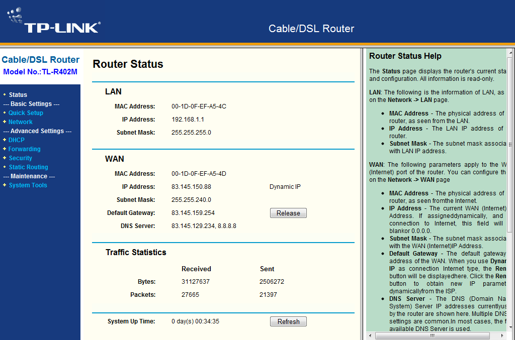

    Pokaż Status z routera.
    Pokaż przekierowania.

    Router został zresetowany do ustawień fabrycznych.
    Status:
    TP-Link TL-R402M blokuje połączenie z serwerem TeamSpeak 3 - jak to naprawić?
    Przekierowania? Chodzi o port Forwarding?
    Tak o:
    Virtual Servers - Pusto
    Port Triggering - Pusto
    Current DMZ Status: Disable
    Current UPnP Status:Disabled
    Static Routing - Pusto

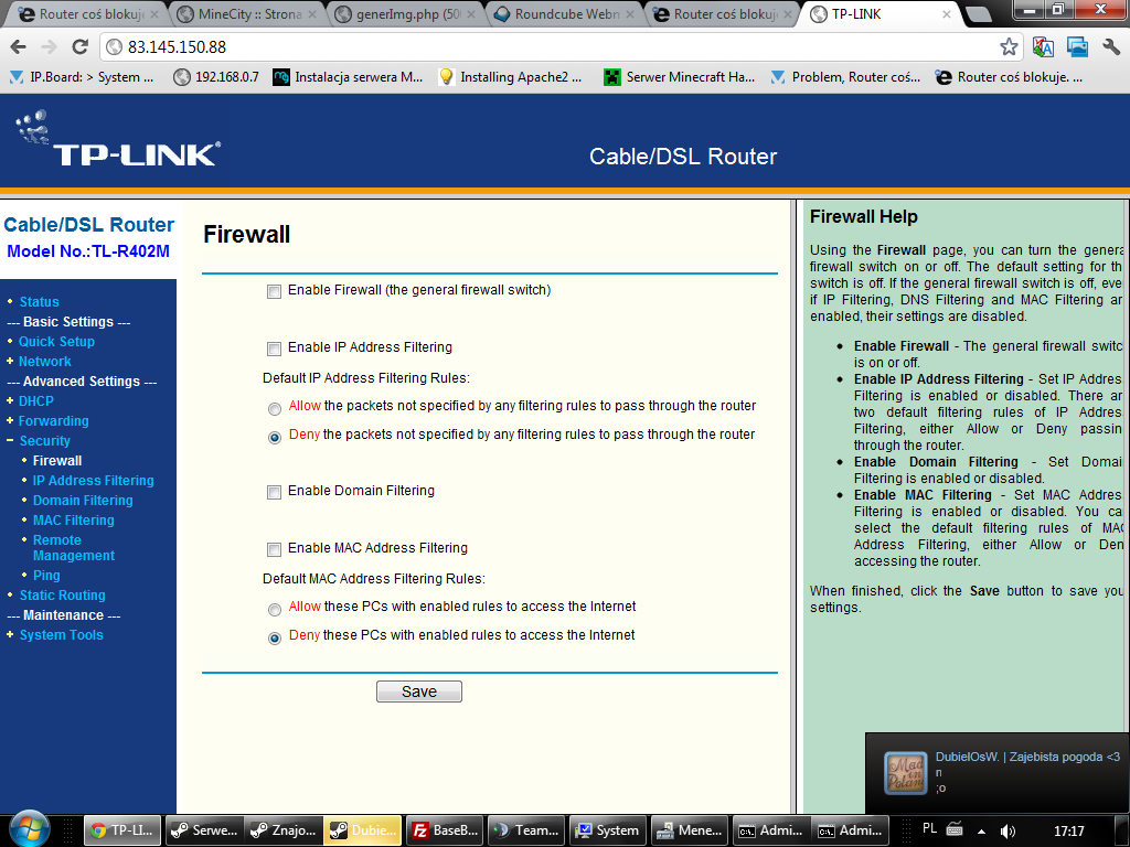

    Niech kumpel zrobi reset routera i ponowną konfigurację.

    Firewall wyłaczony _w routerze_ kumpla ?

    Tak ma ustawione:
