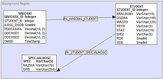

    Czt moze ktos sprawdzic czy poprawnie napisalem tabele do sql?
    Tutaj obrazek:
    Czy moje tabele SQL są poprawnie zdefiniowane? Sprawdzenie kodu SQL
    Tabele:

    CREATE TABLE WNIOSKI (
    WNIOSEK_ID INTEGER NOT NULL,
    STUDENT_ID INTEGER NOT NULL,
    ILOSC_OSOB SMALLINT NOT NULL,
    PODSTAWA DECIMAL(10,2) ,
    DOCHOD1 DECIMAL(10,2) ,
    DOCHOD2 DECIMAL(10,2) ,
    DMOD TIMESTAMP,
    PRIMARY KEY (WNIOSEK_ID));
    CREATE TABLE STUDENT (
    NRALBUMU VARCHAR(10) NOT NULL,
    OSOBA VARCHAR(100) NOT NULL,
    MIASTO VARCHAR(120) NOT NULL,
    TRYB VARCHAR(5) NOT NULL,
    STAT VARCHAR(10) NOT NULL,
    SPEC VARCHAR(5) NOT NULL,
    ROK SMALLINT NOT NULL,
    SEM SMALLINT NOT NULL,
    PRIMARY KEY (STUDENT_ID));
    CREATE TABLE SPECJALNOSC (
    NAZWA VARCHAR(70) NOT NULL,
    OPIS VARCHAR(255),
    PRIMARY KEY (SPEC));

    Najprościej będzie jak po prostu puścisz to w konsoli i wtedy zobaczysz czy masz błędy w składni. Poza tym z tego co widzę w strukturze masz klucze obce a przy definiowaniu tabeli ich nie uwzględniasz

    Nie napisałeś jaka baza danych, po drugie w kodzie tworzącym tabele nie uwzględniłeś kluczy obcych, tylko klucze główne. Tak stworzone tabele nie będą ze sobą powiązane. Tak to się robi w SQL Server:

    dzieki markonedj wlasnie o te powiazania mi chodzilo
