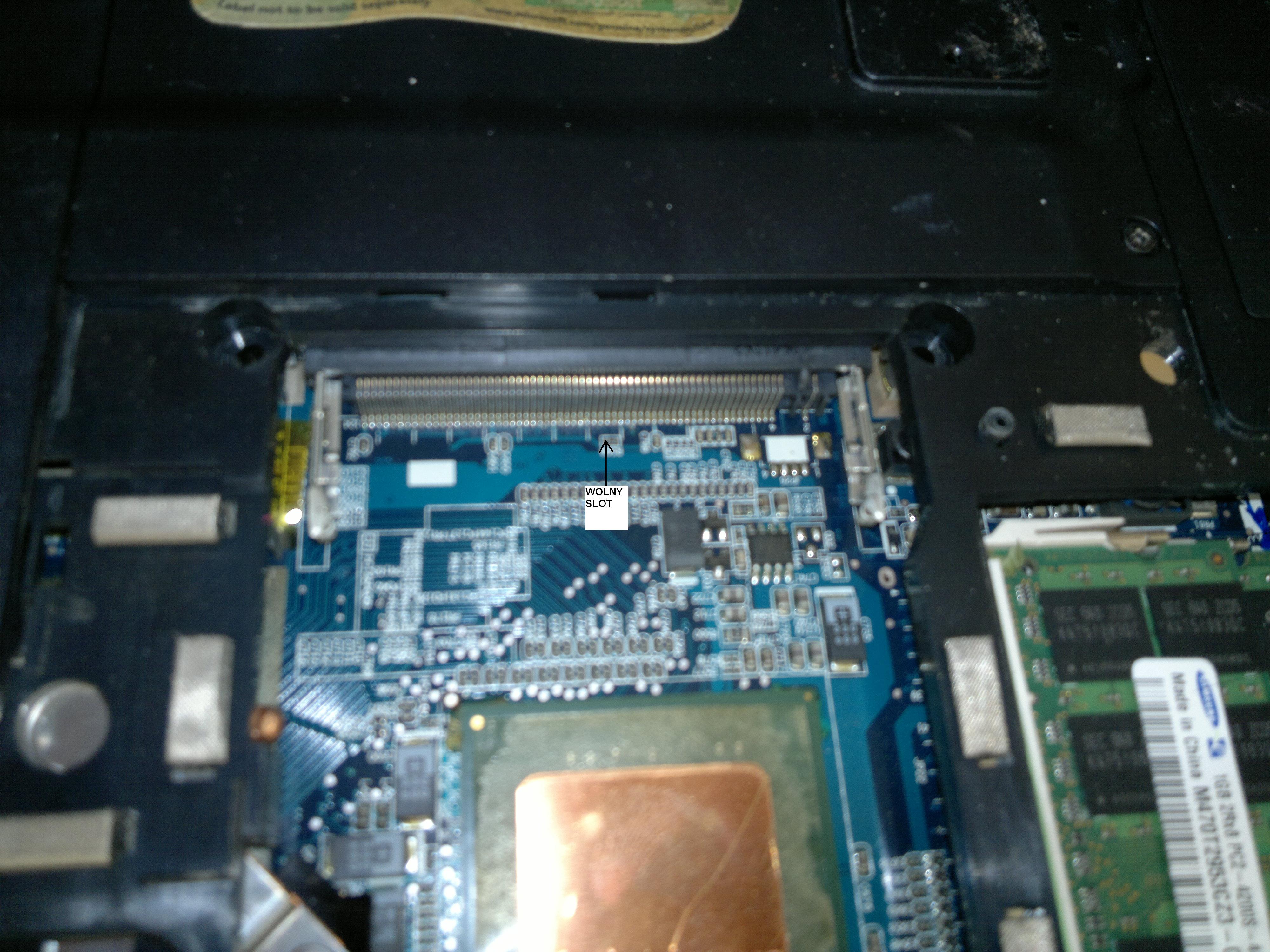

    jestem szczęśliwym posiadaczem w/w laptopa , od czasu kiedy robiłem czyszczenie chłodzenia zastanawia mnie jedna rzecz , a mianowicie wolny slot . Nie wiem do czego może on być ( nie mówię o slocie na ram , ten już dawno rozbudowałem 2x1gb )mowa o slocie niedaleko procesora , może to slot na kartę graficzną??

    Zdjęcie dość nie wyraźne ,ale prawdopodobnie to miejsce na rozszerzenie pamięci karty graficznej.
    To nic innego jak złącze Mini PCI, stosowane np do kart sieciowych wifi, obecnie zastapione przez mini pcie
    rampir napisał:
    Gdzieś na jakimś forum przeczytałem że " Nie ma czegoś takiego jak dokupienie/dołożenie pamięci do grafiki"
    Bo nie ma

    ok. lecz ten model ma wbudowaną kartę wi-fi. więc po co montować mini pci na jeszcze jedna kartę wi-fi .może są jakieś inne rozwiązania??
    Wbudowane wifi ?
    Chętnie zobaczę fotkę gdzie są podpięte anteny z wifi
    To byl przykład, jest wiele kart rozszerzeń pod to złącze np modemy gsm, kontrolery sata, karty tv

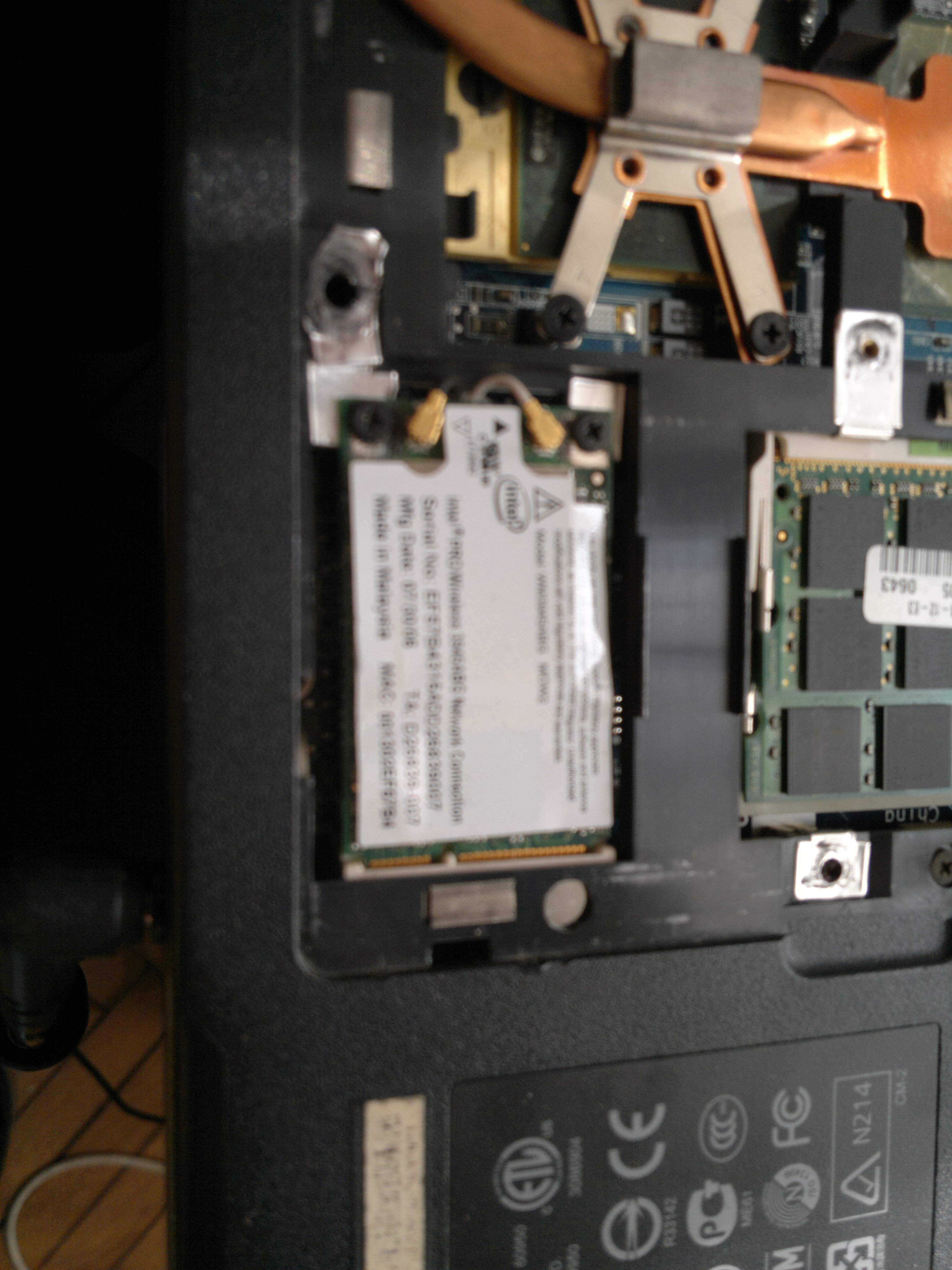

    na załączonym obrazku widoczna jest karta , a antena zamontowana jest pod matrycą więc nie będę jej rozkręcał.
    Wiec jak widzisz nie jest wbudowana tylko zamontowana na złączu mini pcie, twój laptop ma zarówno stare jak i nowsze złącze mini pci
    Nie, dwie anteny są podłączone pod kartę co widać, (tak te dwa kabelki to anteny)

    wiem że te dwa kabelki to anteny :) tylko reszta znajduje się pod matrycą )
    Bylo to trudno wywnioskować po twoich wypowiedziach
    Nie pod matryca tylko w ramce matrycy jeśli już mamy być dokładni
    A na swój tematu już uzyskałeś odpowiedz wiec można kliknąć rozwiązano
