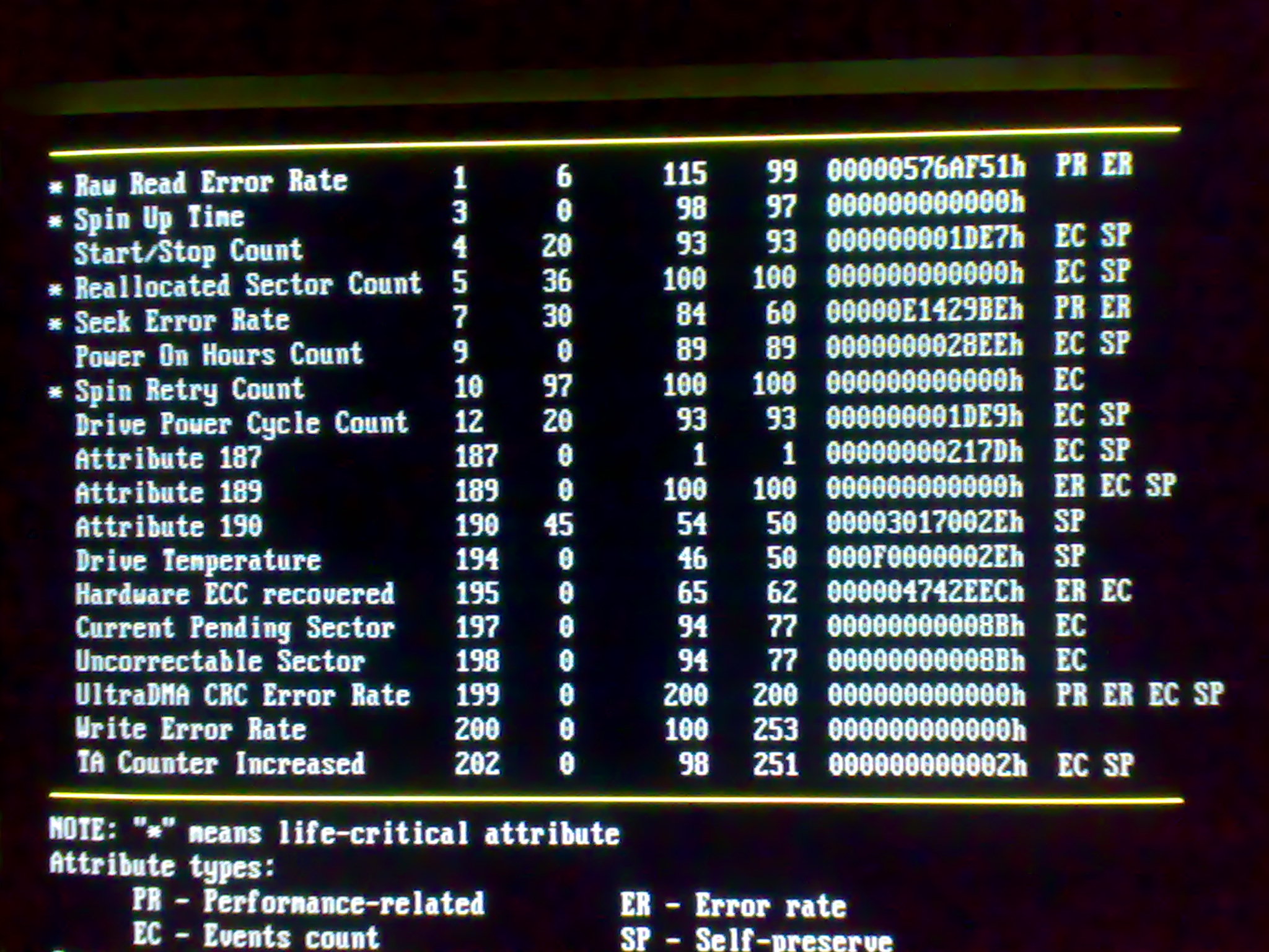

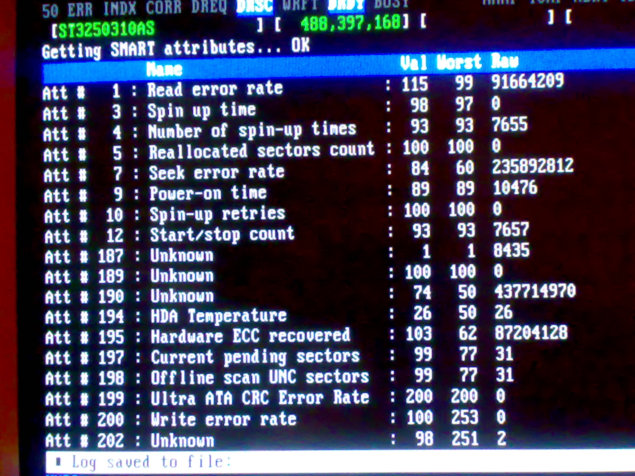

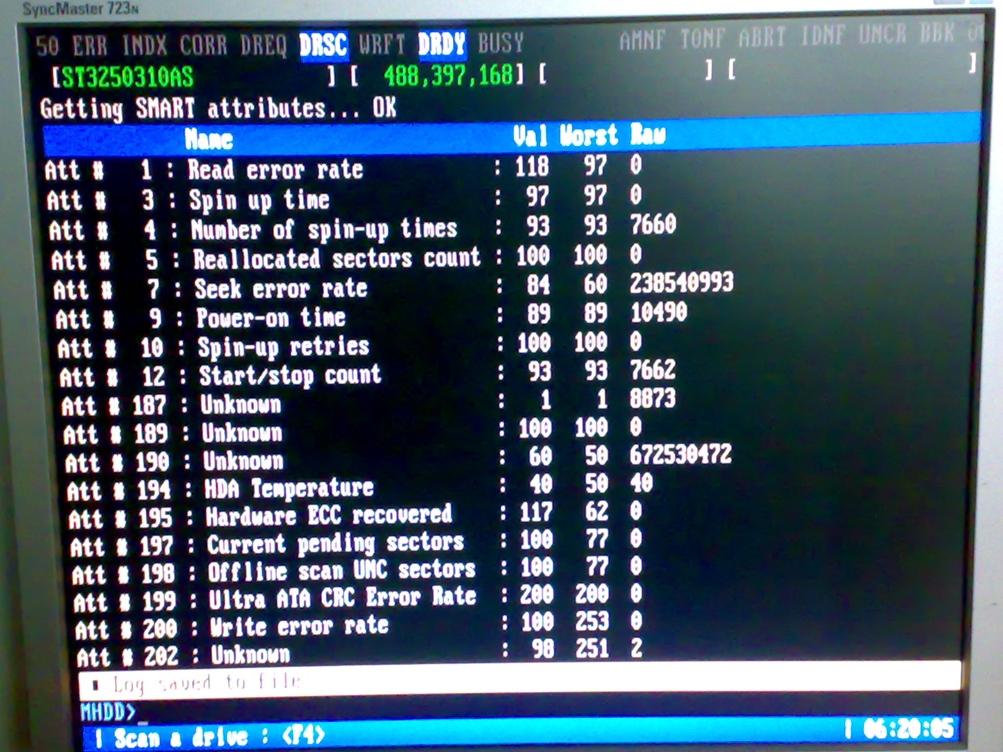

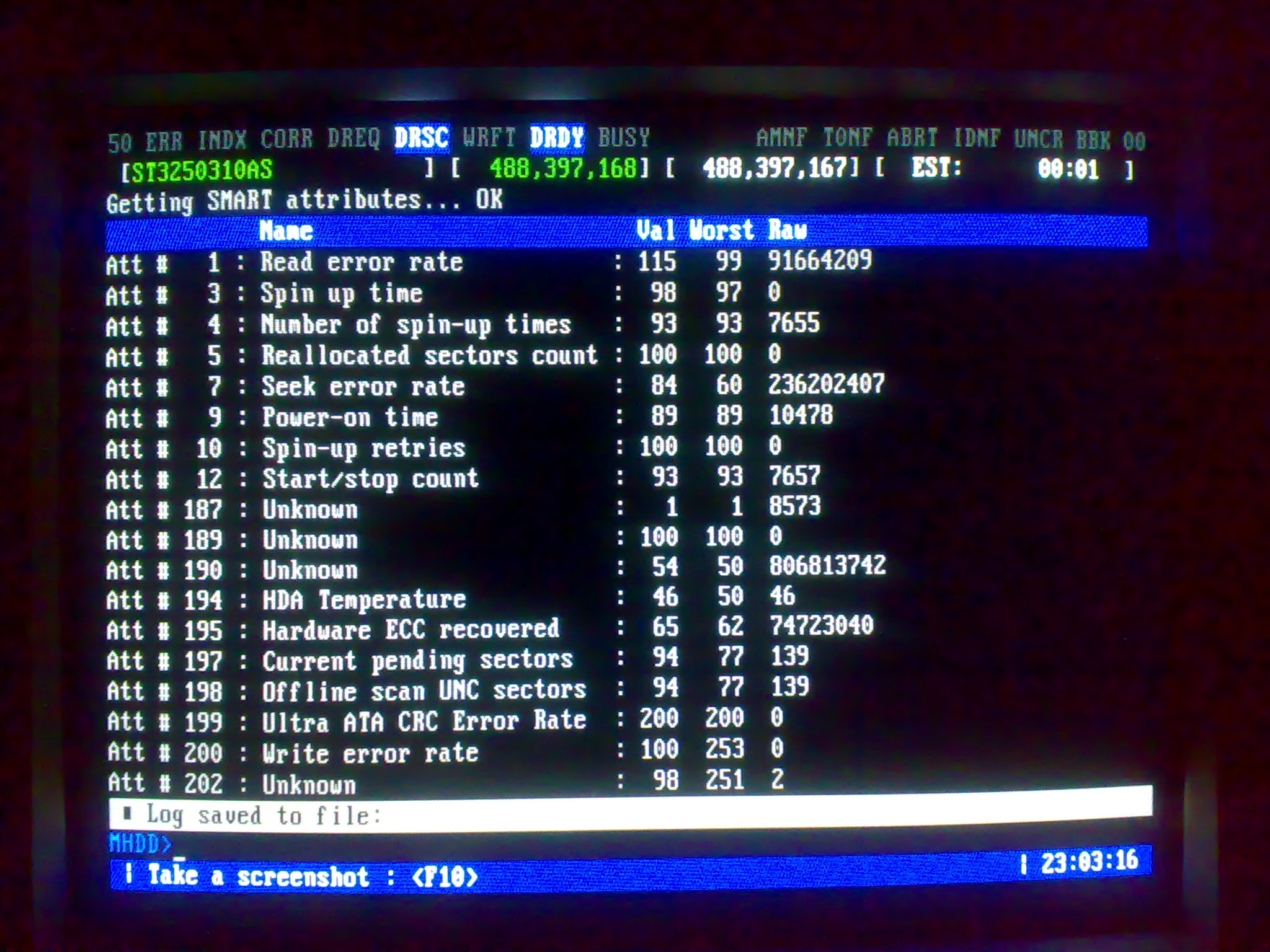

    Dysk ma okolo 4 lat.
    Sa na nim 3 partycje. Sprawdzalem je poleceniem Chkdsk /r/f. Błędy usuniete. Formatowanie dycku c: (20 GB) trwalo bardzo dlugo. Robilem je podczas instalacji systemu Windows XP i zajelo jakies 5 godzin. System Windows 7 zawieszal sie a pozniej nie chcial sie wogole uruchomic.
    Uzylem Dysky Hirens bootcd 15 i odplailem virtual winXP Partycja C: była rozpoznawana jako typ RAW i nie mozna bylo sie do niej dostac.
    CZY z mojego dysku bedzie cos jeszcze.
    Teraz mam zainstalowany znowu windows7 i przez ostatnie 2 dni dziala bez problemow.

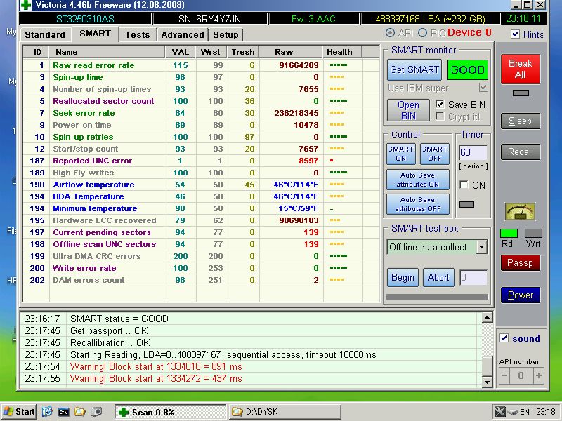

    W programie victoria uzylem opcji ERASE:
    Windows 7 zawiesza się, dysk ST3250310AS - partycja RAW, błędy SMART
    tylko wszystkich badow mi nie usunelo.
    Ponizej log i screeny SMART dysku.
    ST3250310AS 6RY4Y7JN
    ID Name Value Worst Tresh Raw Health
    1 Raw read error rate 115 99 6 91664209 •••••
    3 Spin-up time 98 97 0 0 ••••
    4 Number of spin-up times 93 93 20 7655 ••••
    5 Reallocated sector count 100 100 36 0 •••••
    7 Seek error rate 84 60 30 236218345 ••••
    9 Power-on time 89 89 0 10478 ••••
    10 Spin-up retries 100 100 97 0 •••••
    12 Start/stop count 93 93 20 7657 ••••
    187 Reported UNC error 1 1 0 8597 •
    189 High Fly writes 100 100 0 0 •••••
    190 Airflow temperature 54 50 45 46°C/114°F ••••
    194 HDA Temperature 46 50 0 46°C/114°F ••••
    194 Minimum temperature 90 50 0 15°C/59°F -
    195 Hardware ECC recovered 79 62 0 98698183 •••
    197 Current pending sectors 94 77 0 139 ••••
    198 Offline scan UNC sectors 94 77 0 139 ••••
    199 Ultra DMA CRC errors 200 200 0 0 •••••
    200 Write error rate 100 253 0 0 •••••
    202 DAM errors count 98 251 0 2 ••••
    23:15:19 : Starting Victoria 4.46b Freeware (12.08.2008), 1xCPU, 2409.72 MHz, Windows XP found.
    23:15:20 : API access enabled, device #1
    23:15:20 : Get passport... OK
    23:15:20 : 48bit access enabled
    23:15:20 : Model: ST3250310AS; Capacity: 488397168 LBAs; SN: 6RY4Y7JN; FW: 3.AAC
    23:15:24 : Get passport... OK
    23:15:24 : Model: ST3250310AS; Capacity: 488397168 LBAs; SN: 6RY4Y7JN; FW: 3.AAC
    23:15:31 : Get S.M.A.R.T. command... OK
    23:15:31 : SMART status = GOOD
    23:16:17 : Get S.M.A.R.T. command... OK
    23:16:17 : SMART status = GOOD

    Zgodnie z Twoim załącznikiem z Victoria, Twój dysk ma bad-sectory, więc radzę czym prędzej go wymienić na inną sztukę, bo może podziałać jeszcze 2 lata, a może Ci się posypać za 2 dni.

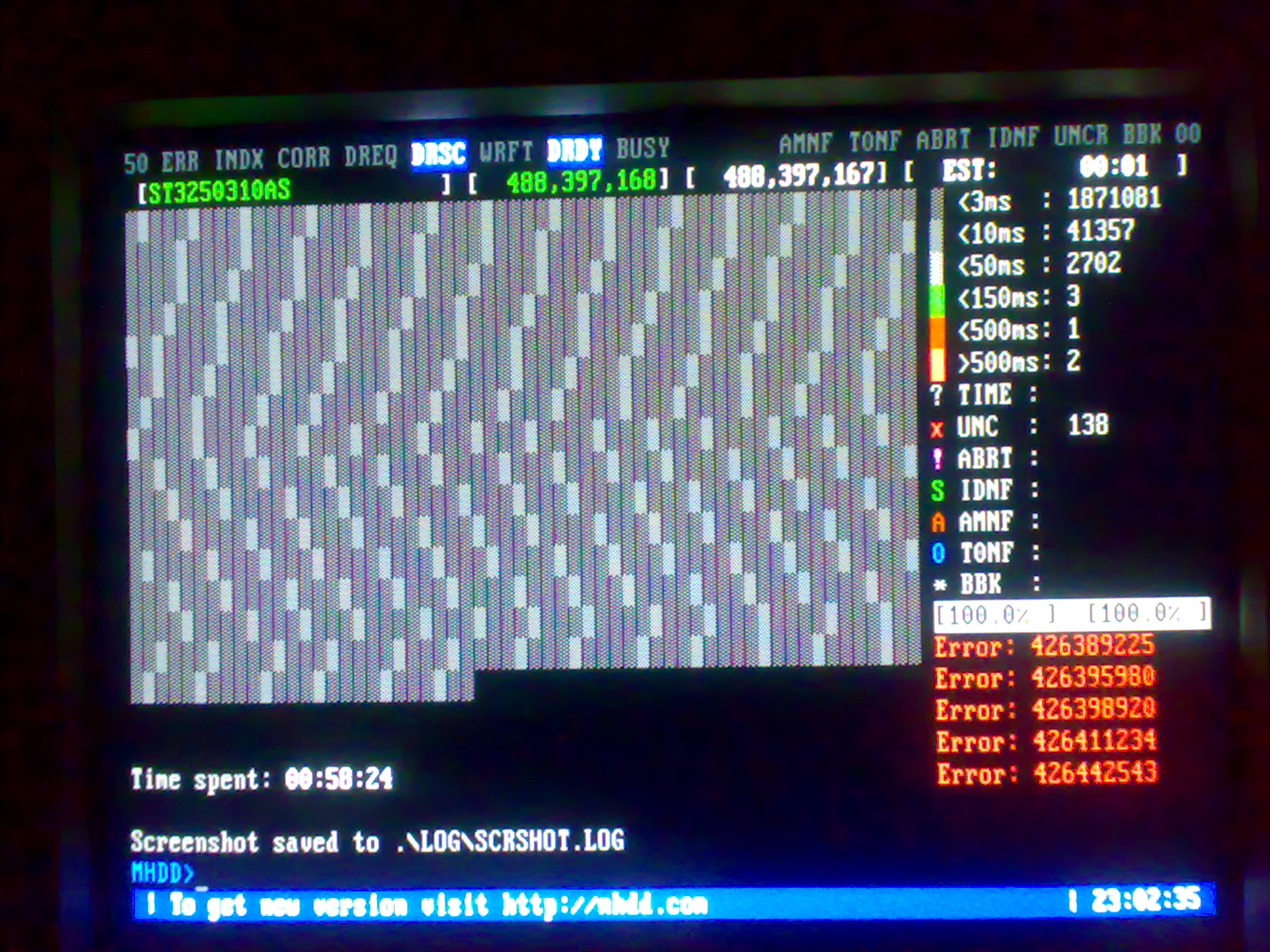

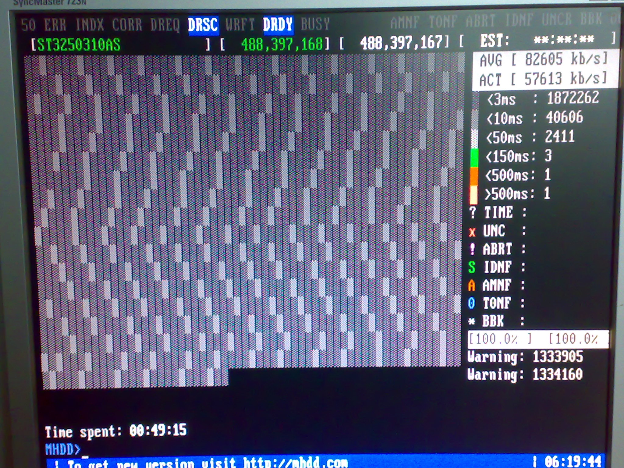

    Czy w wyniku SMART widać te Bad Sectory??
    W programie Victoria zaznaczyłem opcje ERASE i włączyłem skanowanie dysku. Program usunął wszystkie błędy. Teraz jak robię test np. za pomocą programu MHDD to tych Badow nie widać. Sa tylko dwa ostrzeżenia o zbyt dlugim czasie dostępu. Tego usunąć już nie mogę.
    To samo jest tez w Victoria (brak badow - wcześniej było powyżej 130). W HD Tune tez nie ma errorow.
    Dysk sformatowałem (format trwał jakieś 5 minut a nie jak wcześniej 5 godzin) i zainstalowałem odnowa WINDOWS7 i teraz nie mam zawieszek i bluescreenow. Zobaczymy jak długo.
    Jednak za rada fachowców zbieram już na drugi dysk.

    Parametr C5 i C6 niepokojący. Jak ponowne zerowanie i remap nie pomoże pora na nowy dysk. Dane zgraj na zewnętrzny nośnik.

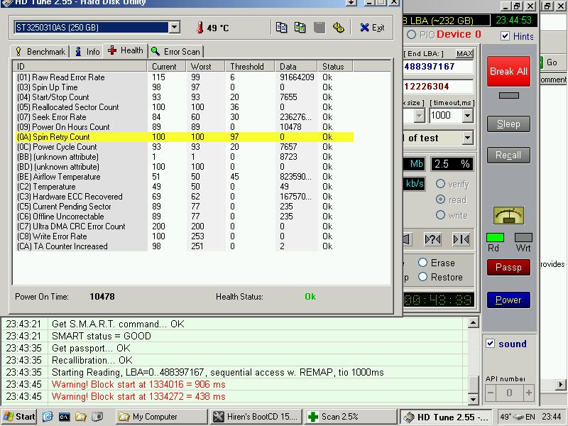

    Tak teraz wygląda stan mojego DYSKU:
    HD Tune Pro: ST3250310AS Health
    ID Current Worst ThresholdData Status
    (01) Raw Read Error Rate 118 97 6 0 ok
    (03) Spin Up Time 97 97 0 0 ok
    (04) Start/Stop Count 93 93 20 7663 ok
    (05) Reallocated Sector Count 100 100 36 0 ok
    (07) Seek Error Rate 84 60 30 238651097 ok
    (09) Power On Hours Count 89 89 0 10491 ok
    (0A) Spin Retry Count 100 100 97 0 ok
    (0C) Power Cycle Count 93 93 20 7665 ok
    (BB) Reported Uncorrectable Errors 1 1 0 8873 ok
    (BD) (unknown attribute) 100 100 0 0 ok
    (BE) Airflow Temperature 64 50 45 623116324 ok
    (C2) Temperature 36 50 0 36 ok
    (C3) Hardware ECC Recovered 75 62 0 48821425 ok
    (C5) Current Pending Sector 100 77 0 0 ok
    (C6) Offline Uncorrectable 100 77 0 0 ok
    (C7) Ultra DMA CRC Error Count 200 200 0 0 ok
    (C8) Write Error Rate 100 253 0 0 ok
    (CA) Data Address Marker errors 98 251 0 2 ok
    Health Status : ok

    Zobaczymy jak długo system i dysk wytrzymaja. Teraz nic złego się nie dzieje.
