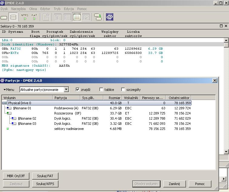

    Mam następujące dane dysku podane przez DMDE:
    Partycje - sektory wg DMDE
    1 - 63 - 12 289 724
    Extended:
    12 289 725 – 78 156 224
    2 - 12 289 788 – 71 682 029
    3 - 71 682 093 - 78 156 224
    Czy ktoś byłby uprzejmy podpowiedzieć mi jak to przeliczyć na wpisy w tablicy partycji (MBR)?

    Podałem to co spisałem z ekranu DMDE. Dla jasności wklejam screen z ekranu DMDE.

    Zasadniczo prościej.
    1) Edytuj Edytorem MBR programu DMDE
    2) Zasadniczo wielkość partycji masz w BOOT sektorze. Wystarczy kalkulator ;).
    Co do reszty czyli cylindrów itp. Zasadniczo w nowych dyskach nie jest istotne co tam jest.
    Żaden cud program nie zastąpi myślenia i człowieka czego przykładami sa liczne posty w tym dziale.
    To ty decydujesz które partycje i jakie są prawdziwe. To ty decydujesz czy partycja ma sprawny czy niesprawny Boot sektor albo prawidłowy lub nie boot sektor. Jaki program by nie był za ciebie tego wiedzieć nie będzie.
    Cud programy i cud firmy są wszędzie szkoda tylko ,że z ich cudów jest tyle co z koziej ... trąbka.
    Znając pierwszy i ostatni sektor partycji znasz jej wielkość. Znając jej wielkość znasz ostatni sektor partycji. To od czego zaczynasz i na czym kończysz zależy od ciebie i od tego skąd te dane pobierasz. Program za ciebie nie zrobi śledztwa. Wielkość partycji jej początek i koniec można również wyliczyć z MFT.
    Wiedza jest podstawą do tego by robić to ręcznie ale jest to też na tyle proste żeby bardziej ufać sobie niż np. magicznym programom.
    Zasadniczo w opisie partycji są najważniejsze :
    Rodzaj partycji - ID
    Status (aktywna nie aktywna czyli bootowalna lub nie)
    i jej początek oraz ilość sektorów.
    Przy rozszerzonych i logicznych jest więcej zachodu.

    Mnie chodzi o przypadek, kiedy tablica partycji w MBR została wyzerowana. Chciałbym nauczyć się samodzielnie (ręcznie) ją obliczyć i wpisać w hexedytorze.

    Kalkulator Boot sektor lub MFT czy DMDE pokażą ci jej wielkość.
    Najprościej bierzesz najbardziej zbliżony MBR (np. XP z XP Vista z Vista W7 z W7 itd.) chodzi by miał initial program zbliżony jeśli nie ma oryginalnego, i modyfikujesz partycje według wpisów w Boot-ach lub MFT w czym bardzo przydatny jest DMDE.
    Najtrudniej znaleźć początek i koniec ale ;) na to są sposoby dzięki DMDE czego właśnie nie potrafi TestDisk to pokazać w przystępny sposób analizy z Boot sektorów MFT i innych szczególnych sektorów które by informowały cię o tym czy wielkość jest prawidłowa. Czy np. Partycje na siebie nie nachodzą, lub czy ta partycja to ta o która Ci chodzi. TestDisk tez wiele potrafi i nie jest zły lecz wymaga abstrakcyjnego myślenia i dużo trudniej wyobrazić sobie całość na dysku . Często też dlatego dochodzi do błędnych interpretacji złych wpisów.

    Napisałem to może zbyt ogólnie dla ostrożności. natomiast faakty są takie:
    Dwa dyski 40 GB podzielone identycznie. 6GB, 20 GB, 14 GB. W jednym padła tablica partycji. Hexedytorem podstawiłem MBR z dobrego dysku i po drobnych korektach zobaczyłem partycje i prawie wszystkie dane
    Czy to co napisałeś oznacza, że z sektorów pokazanych przez DMDE nie da się wyliczyć tablicy partycji?

    Nie wiem co można dokładniej napisać. DMDE pokazuje numery sektorów początkowych i końcowych wszystkich partycji. Pytanie brzmi. Czy na podstawie tych danych można wyliczyć tablice partycji w kodzie CHS do MBR. Czegoś nie rozumiem?
    Zasadniczo wszystko masz już opisane i podane
    Gdzie mianowicie? Na żadne z zadanych pytań nie uzyskałem odpowiedzi. A są one jasne i konkretne.
    Dobrze jest poznać zasady HEX edytora
    Na jakiejś podstawie sugerujesz, że tego nie potrafię. Zapewniam Cię, że obsługę hexedytora mam opanowana do perfekcji. I mam prośbę. Daruj sobie filozofowanie i rady typu oglądaj Sherlocka Holmesa. Jeśli nie chcesz, lub nie potrafisz odpowiedzieć na proste pytanie:
    Mam podane sektory początku i końca partycji:
    63 - 12 289 724
    Czy na tej podstawie jest możliwe obliczenie tablicy partycji w kodzie CHS do MBR? Tylko i wyłącznie takiej odpowiedzi oczekuję. Żadne inne rady dobrowujkowe nie są mi do niczego potrzebne.

    Jakim kodzie ? Po co chcesz wpisywać CHS? Wyliczyć się da tylko po co jak i tak są one pomijane i nie istotne.
    W linkach, które były podane są odpowiedzi.
    Chodzi o rozumienie tego co jest napisane w HEX i jak to wpisywać edytować a nie posługiwać się edytorem.
    Nie chcesz dobrych rad to temat wyczerpany po co pisałeś skoro nie chcesz ich.
    Masz tendencje do roszczeniowej postawy.
    Odpowiedź masz .
    Da się.
    Nie jest to nikomu do życia potrzebne. Jest to zbędne.
    Nie stosuje się już CHS tylko LBA.
    http://pl.wikipedia.org/wiki/LBA_%28informatyka%29
