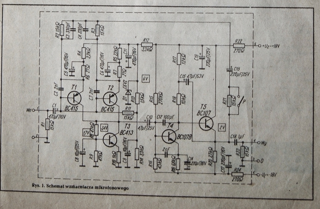

    Mam przedwzmacniacz na elementach dyskretnych w/g schematu z radioelektronika 2/81. Zasilanie symetryczne. Pracuje fantastycznie, ale po wyłączeniu zasilania jakby dostawał większego wzmocnienia i mikrofon ( pracujący dotąd prawidłowo) wzbudza się. Może ktoś spotkał się z takim problemem ?

    Takie rzeczy się zdarzają, ponieważ przy obniżaniu się napięcia zasilania mogą się zmieniać punkty pracy elementów (tranzystory).

    Dzięki :) Czy można temu zaradzić i czy ma na to wpływ np asymetria zasilania, np. przy teoretycznym +-15 różnica w granicach 5% ?

    Asymetria zasilania niekoniecznie. Myślę, że raczej różnica w szybkości zanikania tych napięć po wyłączeniu. Takie stany nieustalone bywają trudne do opanowania. Nie mam schematu. Nie wiem, czy mam taki radioelektronik. Raczej tak ale trzeba by kopać.

    A to schemat

    Rozwiązań nasuwa mi się kilka. Oczywiście przy założeniu, że nie zmieniasz mocno układu aby mu nie popsuć tych parametrów z których jesteś zadowolony.
    1. Można spróbować dodatkowo obciążyć rezystorem jedną lub drugą gałąź zasilania aby w niej szybciej zanikało napięcie. Przeprowadzić próbę z obciążeniem zasilacza "+" i zasilacza "-" aby zobaczyć, czy będzie poprawa.
    2. Można na próbę dołączać po kolei do kondensatorów filtrujących zasilanie we wzmacniaczu, dodatkowy kondensator (o pojemności np. takiej samej jak wlutowany). Spowoduje to wydłużenie czasu zanikania napięcia na danym stopniu i może przyniesie skutek w postaci zablokowania tego nieprzyjemnego efektu.
    3. Można dorobić układ, który po obniżeniu się napięcia zasilania do jakiegoś poziomu, zmniejszy wzmocnienie wzmacniacza. We wzmacniaczach mocy spotyka się opóźnione włączenie wyjść głośnikowych, aby przeczekać stany nieustalone. Można ten pomysł wykorzystać w przedwzmacniaczu.
    To co napisałem, to nie są sprawdzone przeze mnie rozwiązania. Ale gdybym miał taki problem, to w ten sposób bym kombinował.

    Nie udało się rozwiązać problemu. Skorzystałem z innego schematu. Temat zamykam.
