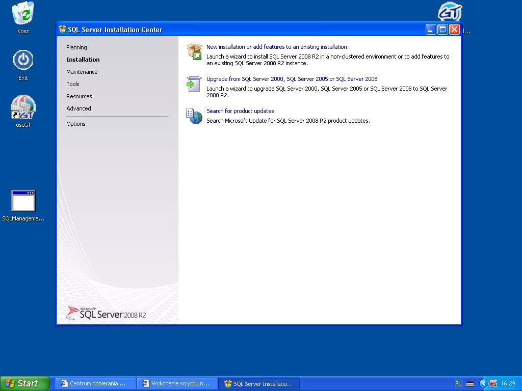

    Jakbyś miał problem z podłączeniem się do instancji to skorzystaj z narzędzia SQL Server Installation Center, znajdziesz go w Start -> Wszyskie programy -> i tu w zależności od wersji sql server Microsoft Sql Server 2008 R2 lub samo 2008 -> Configuration Tools -> Sql Server Installation Center.
    Potem w oknie centrum zarządzania wybierasz Tools -> Installed SQL Server features discovery report. Po kilku chwilach otrzymasz raport o zainstalowanych instancjach sql server. Jak coś to wal ;-)

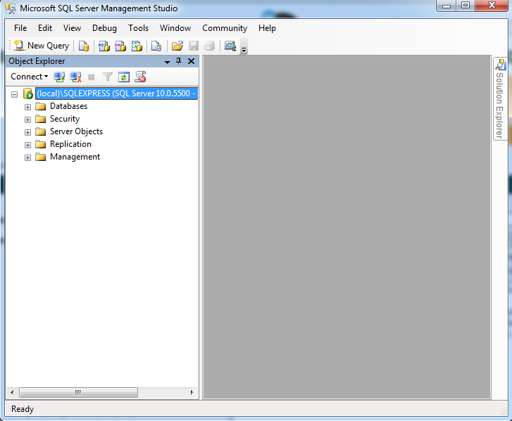

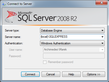

    Rozumiem że zainstalowałeś SQL Server Management Studio. Klikasz jego ikonę pojawia się okno:
    Jak wykonać skrypt SQL na bazie Subiekta i osCommerce?.
    Na podstawie raportu widać że masz zainstalowaną domyślną instancę SQL Server, więc po kliknięciu Connect powineneś się podłączyć do serwera.
    Wygląda to mniej więcej tak:
    Po lewej stronie masz tzw Object Explorer i jak rozwiniesz folder Databases to pojawią Ci się wszystkie bazy pracujące na wybranej instancji, w tym Twoja baza Subiekta.
    Nad Object Explorer masz przycisk New Query, klikasz go i w edytorze sql który się pojawi wpisujesz swoje zapytanie sql i klikasz Execute aby się wykonało.
    No i to tyle.

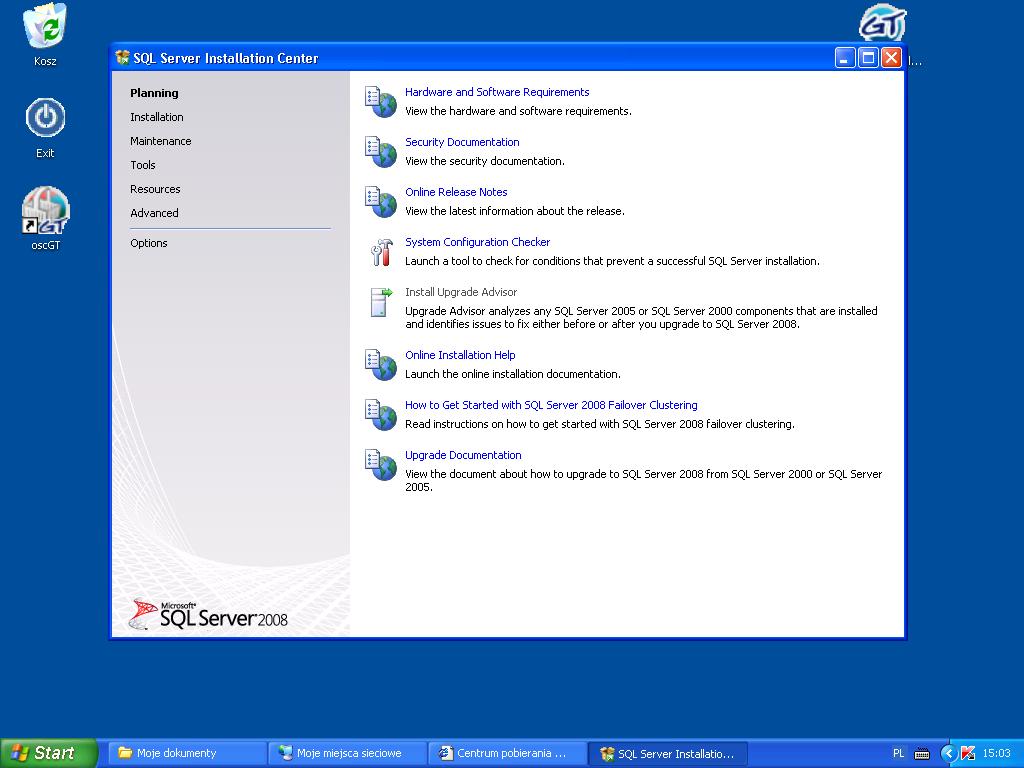

    Witam mam problem z instalacją . Instaluję SQL Server Management Studio express , niestety w czasie instalacji mam wybrać parę opcji , nie za bardzo wiem które ,np juz przy pierwszym oknie mam
    Moze instaluję nie ten program? może powinna być inna wersja (np. nie express) Nie chciałbym uszkodzić bazy, dlatego mam obawy.Jeszcze raz dziekuje za pomoc.

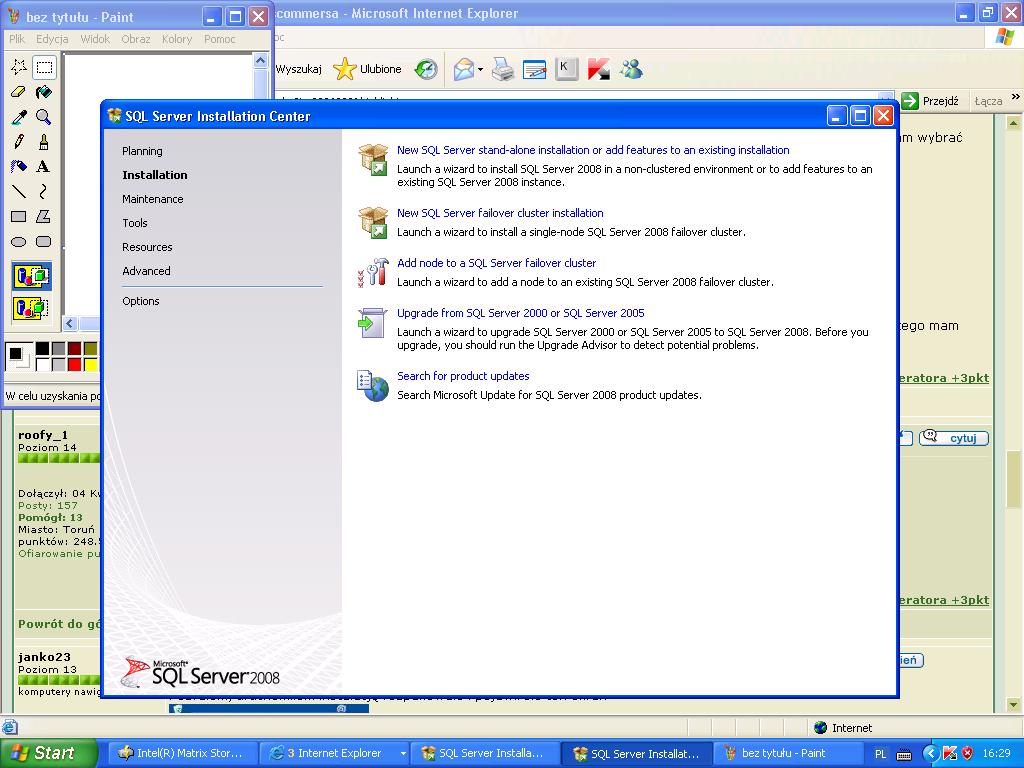

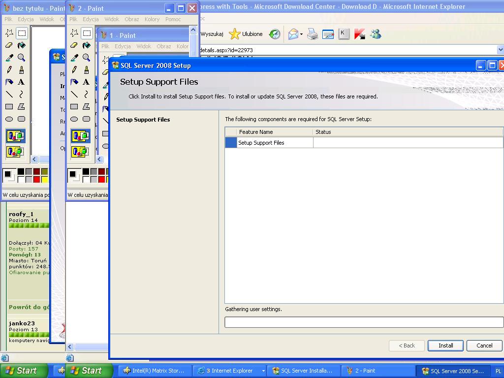

    Pobrałem, uruchomiłem instalację rozpakowało i pojawił sie ten ekran
    Rzeczywiście , nie wiem dlaczego mimo uruchomienia programu odpala mi sie instalacja serwera sql.
  • #8 10907497
    markonedj
    Posty: 374
    Pomógł: 60
    Kolega wyżej podał Ci adresy to złych instalek. Prawidłowa wersja to SQL Server 2008 R2 With Tools dostępna tu
    Potem odpalasz to, wchodzisz w menu Installation -> New installation or add features to an existing installation -> Akceptujesz licencję -> i w Shared Features masz "Management Tools - Basic, zaznaczasz i klikasz next aż do końca kreatora

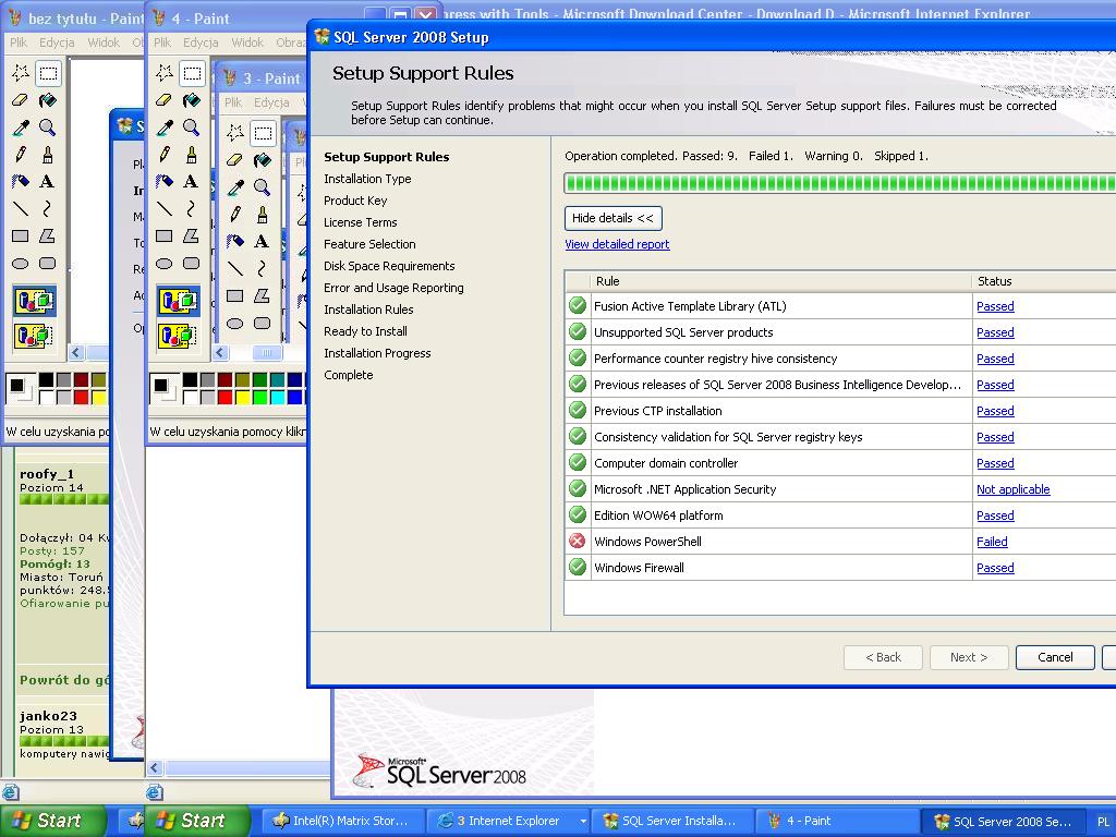

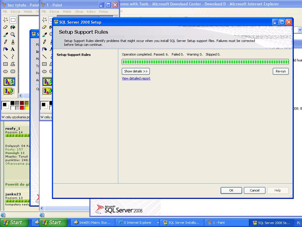

    Jak wykonać skrypt SQL na bazie Subiekta i osCommerce? Jak wykonać skrypt SQL na bazie Subiekta i osCommerce? Jak wykonać skrypt SQL na bazie Subiekta i osCommerce? Jak wykonać skrypt SQL na bazie Subiekta i osCommerce? Jak wykonać skrypt SQL na bazie Subiekta i osCommerce?
    Wtej kolejnoci instaluje ,niestety nigdzie nie ma opcji o której piszecie ''Mangament Tools - Basic" prosze o pomoc i pozdrawiam
  • #13 10920669
    markonedj
    Posty: 374
    Pomógł: 60
    Na pierwszym zdjęciu instalator sprawdza czy wszystkie wymagane składniki są zainstalowane. Z tego co widać pluje się o powershella (prawdopodobnie nie masz go zainstalowanego). Musisz go zainstalować. Dopiero jak przy wszystkich komponentach będziesz miał zielony znaczek to wtedy pokaże Ci się okno w którym będziesz mógł wybrać Management Tools
