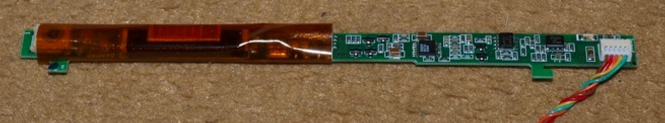

    Mam takie oto pytanie - czy istnieje możliwość podpięcia inwertera ze starego laptopa powerbook G3 do zasilacza 12V 2A 5V 2A z wyjściem typu molex. Wejście inwertera to 5pin. Jest jakaś szansa na odgadnięcie który pin jest do czego bez możliwości podpięcia go pod płytę główną? Płyta uszkodzona i nie daje żadnych oznak życia. Taki inwerter chcę wykorzystać do zaświecenia świetlówki CCFL. Dodam że elektronika bardzo mnie zainteresowała, jak na razie jestem nawet nie w przedszkolu ale w zerówce.
    Zdjęcie inwertera :

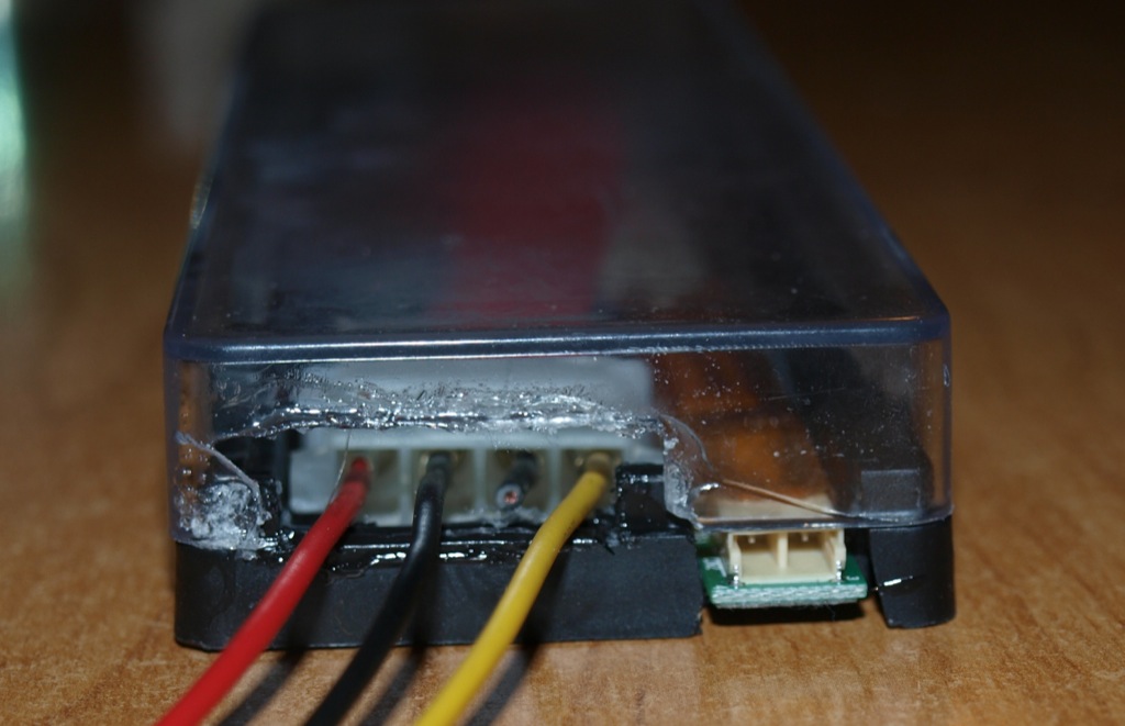

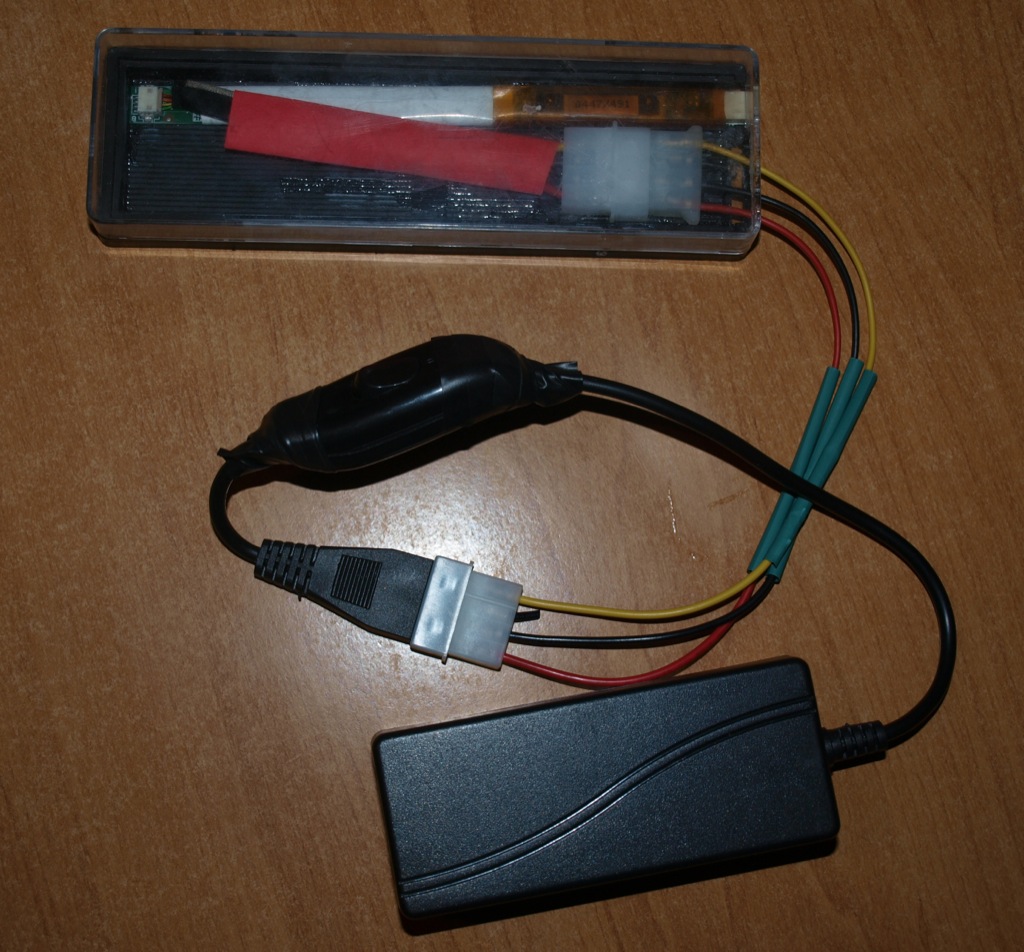

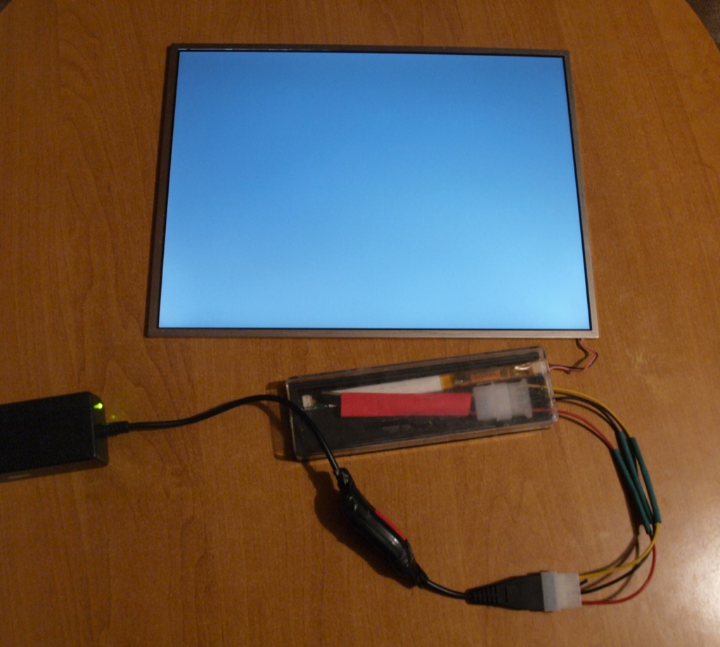

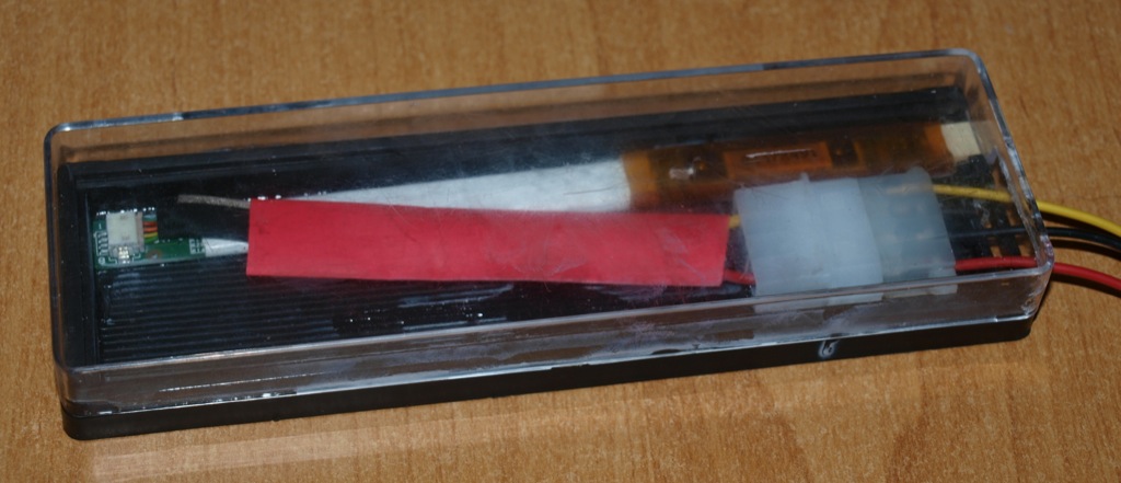

    Witam ponownie, jak widać cały i zdrowy, urządzenie zmontowane, działa tak jak chciałem. Dla bezpieczeństwa i wygody zaraz za zasilaczem na przewodzie +5V zamontowałem przełącznik, którym to włączam/wyłączam urządzenie. Przy pierwszych próbach wstawiłem jeszcze diodę na +5 wszystko było OK, później jakoś ta dioda przestała świecić tj. sygnalizować gotowość urządzenia lub też ostrzegać przed wysokim napięciem a to bardzo przydatna funkcja, tak myślę. Zmontowałem wszystko, dioda nie świeci (a świeciła super razem z matrycą) ręce opadły i sobie tę diodę podarowałem. Poniżej zdjęcia, kiedyś włożę to do naprawdę ładnej obudowy i mam nadzieję że będzie dobrze służyć.
    Podłączenie inwertera PowerBook G3 do zasilacza 12V/5V z molex - jak rozpoznać piny? Podłączenie inwertera PowerBook G3 do zasilacza 12V/5V z molex - jak rozpoznać piny? Podłączenie inwertera PowerBook G3 do zasilacza 12V/5V z molex - jak rozpoznać piny? Podłączenie inwertera PowerBook G3 do zasilacza 12V/5V z molex - jak rozpoznać piny?

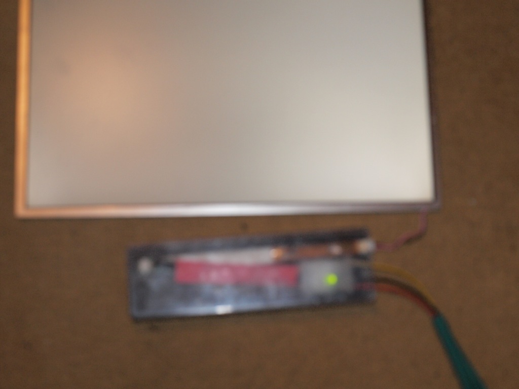

    Dodano:
    Pełnia szczęścia, jest "DIODAK", przepraszam za marne zdjęcie
