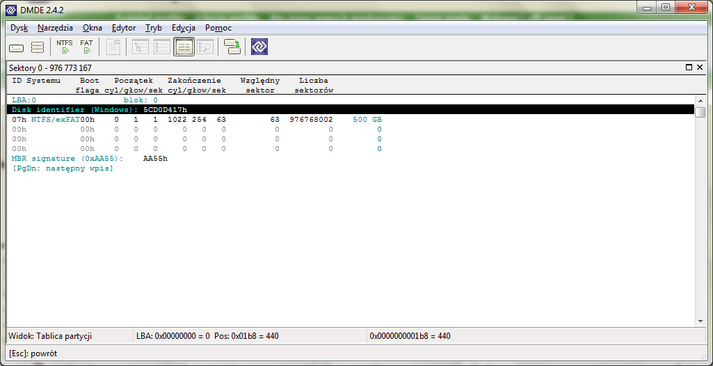

    Screen z DMDE
    Jak odzyskać dane z dysku WD500AAVS z błędem CRC?

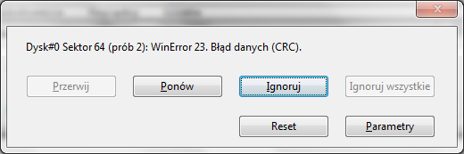

    Oto CRC
    Windows widzi dysk, ale nie może wejść na niego, od razu chce go sformatować. Program i-care-data-recovery widzi i chce odzyskać dane, ale nigdy nie pracowałem z tym programem, natomiast Recuva wywala błąd CRC. Proszę o pomoc w naprawie i odzyskaniu danych.[/img]

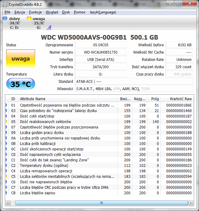

    S.M.A.R.T wykonany za pomocą CrystalDiskInfo

    Dane aktualnie są odzyskiwane ale chciałbym, aby dysk jeszcze troszkę pociągnął.
    Muszę się pozbyć bad sectorów ew. przepisać tablicę dysku. Czy jest jakaś możliwość, aby to wykonać?

    Dane odzyskane. Niestety obawiam sie o dalsze losy tego dysku. "Formatowanie Zerowe" zakończone powodzeniem. Dysk widoczny dla systemu - będę jeszcze się bawił MHDD, a jak się nie powiedzie to do kosza.
    Temat do zamknięcia.
