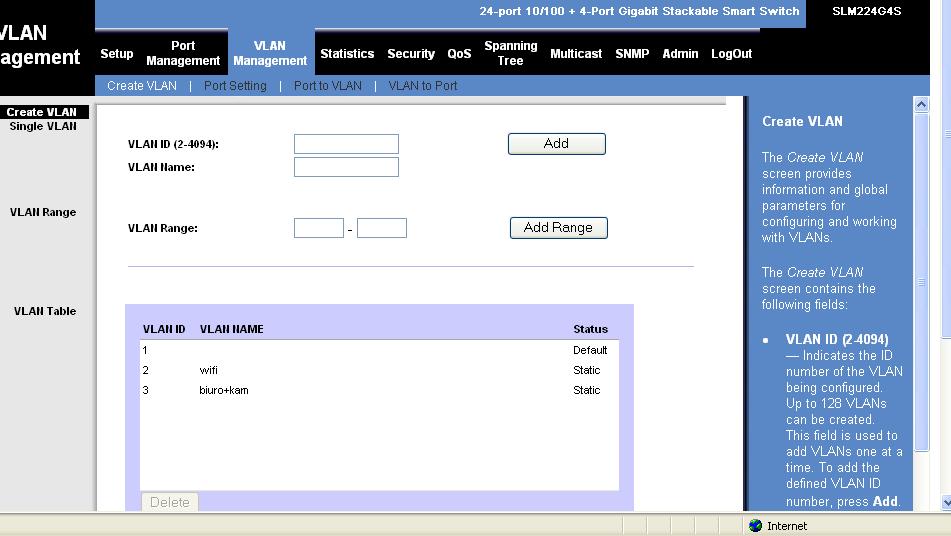

    Witam Serdecznie,
    Posiadam taki przełącznik jak w temacie (SLM224G4S), dodatkowo posiadam Router Draytek Vigor 2910 i chciałbym rozdzielić 5 Access pointów od reszty switcha, oczywiście źródło internetu jest jedno z Drayteka, ale klienci podłączeni do access pointów mają nie widzieć reszty switcha czyli komputerów biurowych podłączonych do niego, myślałem o dwóch VLANach, ale nie wiem jak to rozwiązać,
    Proszę o pomoc.
    Pozdrawiam pinder

    mbo
    Posty: 19691
    Pomógł: 2333
    Ocena: 846
    Zacznij od podania co ustawiłeś.
    Może być obrazek ze strony z ustawieniami VLAN.

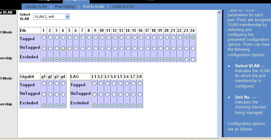

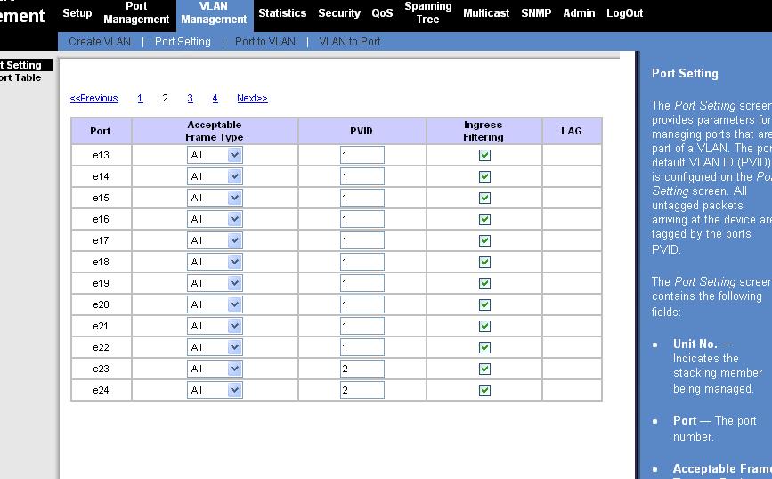

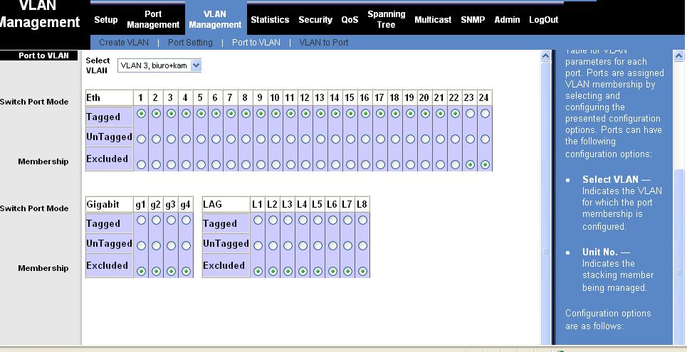

  • #8 11087452
    pinder
    Posty: 8
    Na ostatnim zdjęciu jak cokolwiek zmieniam w port setting to przestają się te dwa porty komunikować przykład: 23 i 24 port, kombinuję już na wszystkie sposoby.
    Konfiguracja dwóch VLAN na Cisco SLM224G4S i izolacja AP od sieci biurowej Konfiguracja dwóch VLAN na Cisco SLM224G4S i izolacja AP od sieci biurowej Konfiguracja dwóch VLAN na Cisco SLM224G4S i izolacja AP od sieci biurowej Konfiguracja dwóch VLAN na Cisco SLM224G4S i izolacja AP od sieci biurowej
    #9 11089963
    mbo
    Posty: 19691
    Pomógł: 2333
    Ocena: 846
    Jeśli porty są w innych VLAN'ach to nie ma miedzy nimi komunikacji - tak ma być.
    NA portach accessowych pakiety muszą być nietagowane - mało który sprzęt SOHO obsługuję tagowane ramki.
