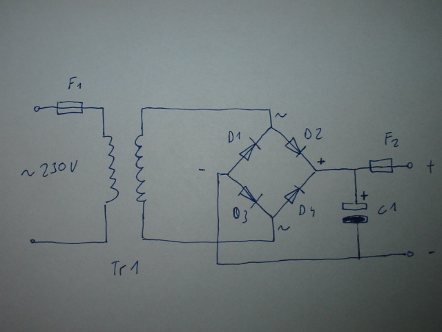

    Mam do dyspozycji dynamo 6v3w i rozważam zakup akumulatora żelowego Link. Czy ten aku dałoby radę naładować podczas jazdy na rowerze ? Chodzi o to, aby dało radę podłączyć przenośne radio i bez problemu grało. Oraz od czasu do czasu ( w ekstremalnych warunkach ) podładować telefon.
    Zastanawia mnie jeszcze jedna rzecz. O jakiej największej mocy żarówkę dałoby radę zapalić przy pomocy dynama 6v3w ??
    Z góry mówię, że za bardzo się jeszcze nie znam na tym wszystkim. Zaczynam się tym dopiero interesować. Więc prosiłbym o wyrozumiałość oraz o szczegółowe udzielanie odpowiedzi. Kroczek po kroczku. W końcu od razu nie wybudowano Krakowa ;)

    To już trochę trudniejsze. Dynamo rowerowe daje prąd zmienny, oraz bardzo niestabilne napięcie. Skoki potrafią być spore, a tego accu nie zniesie. Trzeba jakoś to wyprostować i ustabilizować. Jeżeli jesteś początkujący to proponuję taki oto schemat:
    https://www.elektroda.pl/rtvforum/files-rtvforum/dynamo_1443.jpg
    Powinno działać.
    M

    Madro44 napisał:
    To już trochę trudniejsze. Dynamo rowerowe daje prąd zmienny, oraz bardzo niestabilne napięcie. Skoki potrafią być spore, a tego accu nie zniesie. Trzeba jakoś ten prąd wyprostować i ustabilizować. Jeżeli jesteś początkujący to proponuję ttaki oto schemat:
    Powinno działać.
    M
    Spokojnie zniesie. Dynamo nie da istotnie większego prądu niż ten znamionowy, czyli 0.5A.
    Jeśli akumulator wytrzyma takie ładowanie to dynamo mu krzywdy nie zrobi. Autor wątku dał linka do akumulatora 4.5Ah, czyli nominalny prąd ładowania to 450mA - w opisie aukcji jest podane 1.35A jako max prąd ładowania. Jednak pełne naładowanie to kilkanaście godzin - nierealne jest jechanie ciągle na rowerze przez taki czas.
    Wystarczy odłączać dynamo po naładowaniu aku (nie wiem jak żelowe, ale np. wodorkowe tolerują ciągłe doładowywanie C/10 - wtedy dostarczona energia idzie na elektrolizę wody, potem wodór łaczy się katalitycznie w tlenem i tak w kółko - pozostaje ciepło) - osiągnięciu maksymalnego napięcia pracy buforowej. Tutaj może powstać problem - dynamo bez obciążenia porafi wygenerować napięcia znacznie wyższe niż nominalne (kilkadziesiąt V) i trzeba to uwzględnić w doborze elementów.
    Konkretnie potrafi dać do 35V. Właśnie dlatego pisałem o SKOKACH NAPIĘCIA, a nie o natężeniu, czyli o prądzie. A o natężeniu nie pisałem właśnie dla tego, ze dynamo może dać max 0,5A, więc uznałem że nie warto się w to wgłębiać.
    A merytorycznie: Przy tak prostym schemacie nie warto kombinować, proponuję diodę zenera dużej mocy i tyle. Można dać zwykłą zenera plus jakiś tranzystor, ale to chyba zbędna komplikacja.
    M

    wojax napisał:
    A jakiś opornik ? Mógłby to ustabilizować ?
    NIe. Mostek albo - prościej - taki układ jak na rysunku

    W doborze elementów tzn. ? Nie bardzo wiem co masz na myśli.
    np żeby diody wytrzymywały 40V a nie 6V, A zwłaszcza kondensator.

    wojax napisał:
    To jaki sprzęt proponujesz ?
    No przecież napisałem ..
    Jak sie słabo znasz to zrob sobie TO:
    Zamiast tych 4 accu może być żelowy czy co tam chcesz. Obojętne. Wszystko bedzie działało. 10 min pracy i masz.
    Możesz to rozbudować o normalny mostek, to prądy nie będą tak tętniły.
    Przykładowy mostek: https://obrazki.elektroda.pl/3459008100_1324570322.jpg
