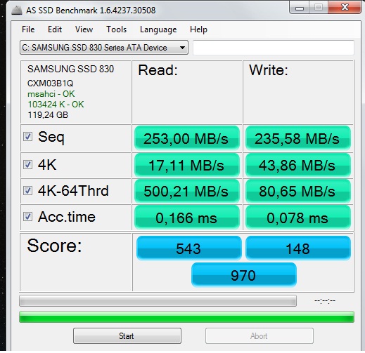

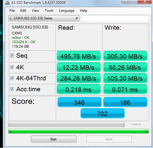

    #6 10918448
    andrzejgilas
    Posty: 24
    Pomógł: 5
    Ocena: 3
    Najlepiej sata III 2,5 "
    tutaj samsung 128 p830 w samsungu r720 (sata II)
    Jaki dysk SSD lub HDD pasuje do drugiej kieszeni w laptopie Samsung RF711?
    a tutaj ten sam dysk w clevo (sata III)
