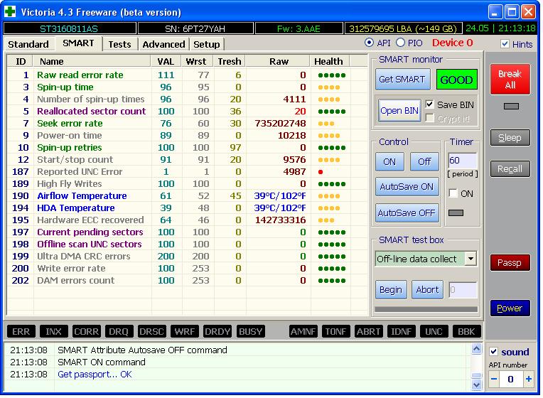

    Witam wszystkich.
    Od pewnego czasu mam problem z moim komputerem a mianowicie działa bardzo powoli, wiesza się, trzeba długo czekać aż coś się załaduje.
    Próbowałem przeinstalować system ale to nie pomogło i jest coraz gorzej - teraz komputer zawiesza się na moment po czym zaczyna działać ale odłącza mi urządzenia usb (nie działa klawiatura), dopiero po pewnym momencie się włącza. Wyskakuje mi jakiś błąd microsoft visual c++,
    Czy ten komputer można jeszcze jakoś naprawić czy mam go wyrzucić bo nie mam już do niego siły i nerwów?

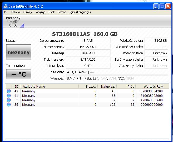

    CrystalDiskInfo coś oszukuje, bo w hdtune temperatura jest 40°C a w tym programie 96 ! Więć wolałbym zrobić jakieś screeny z HD Tune-tylko jakie ? NetLimiter usunięty. Komputer zaczyna się sam restartować i wyskakują komunikaty o uszkodzonych plikach. Logi:

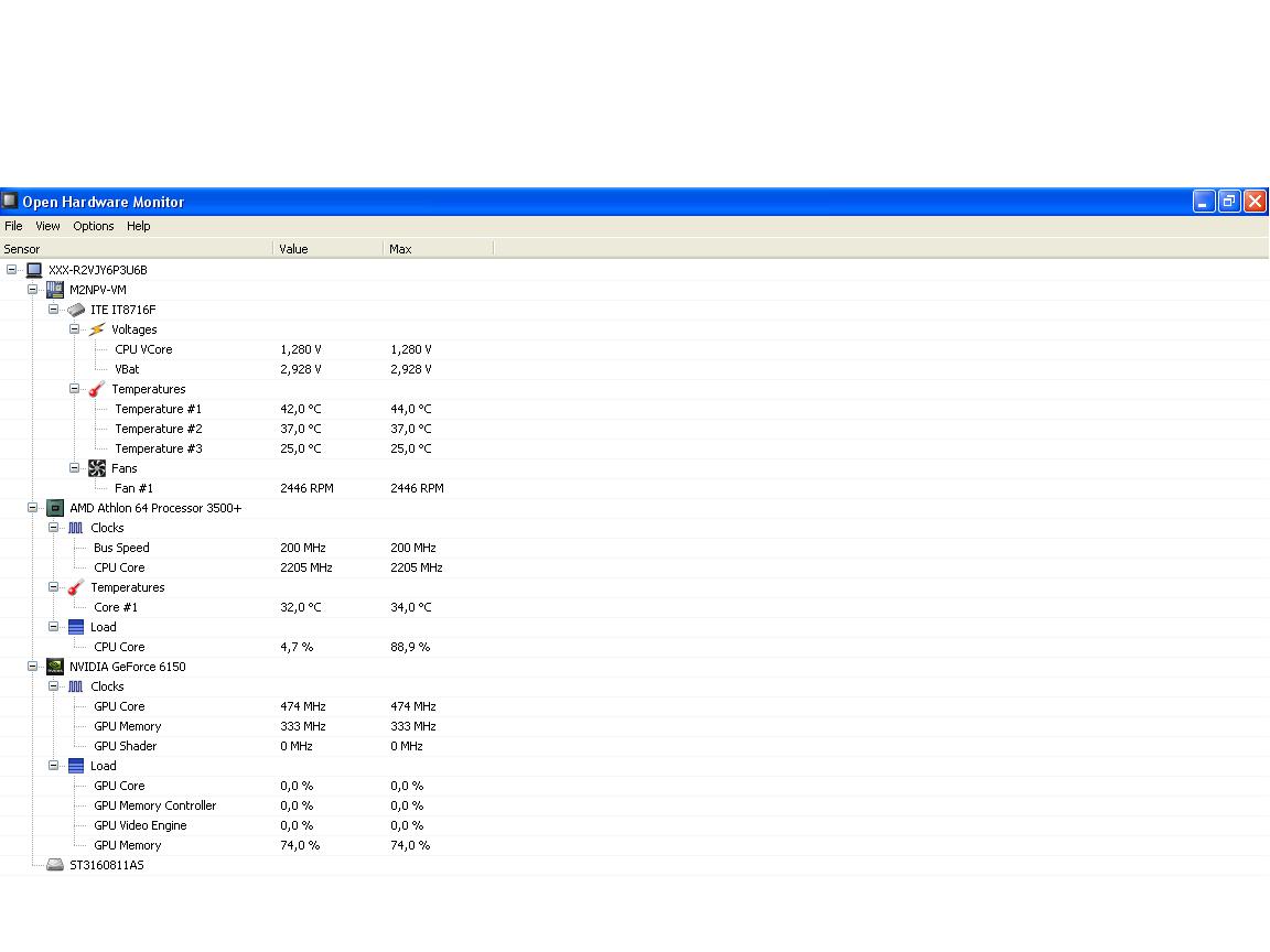

    Daj screen z CrystalDiskInfo tak jak prosilem. Do tego screen z http://openhardwaremonitor.org/downloads/

    Co do dysku to pisz tutaj: https://www.elektroda.pl/rtvforum/forum104.html
    Masz 20 uszkodzonych sektorow, ktore zostaly przeniesione, warto wykonac skan przy pomocy mhdd zeby ocenic stan dysku. W kazdym razie ja bym go wymienil.
