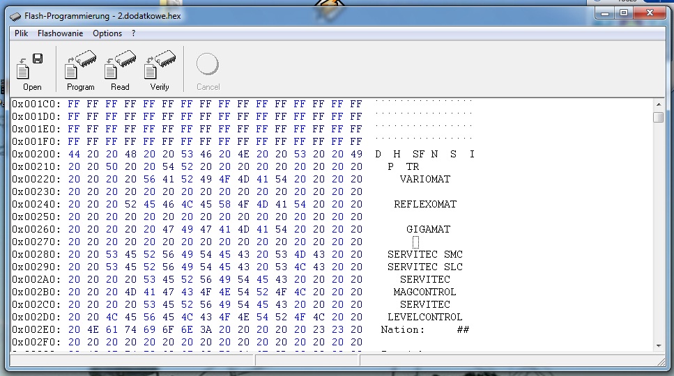

    Mam problem z edycją pliku hex. Żaden edytor nie interpretuje znaków tak jak mój program do wgrywania. Potrzebuję to do zmiany wyświetlanych komunikatów na język polski.
    Przykładowo jak na fotce zmienić napis, który pojawia się na wyświelaczu VARIOMAT na MINIMATX?
    Jak edytować plik hex, by zmienić tekst VARIOMAT na MINIMATX?

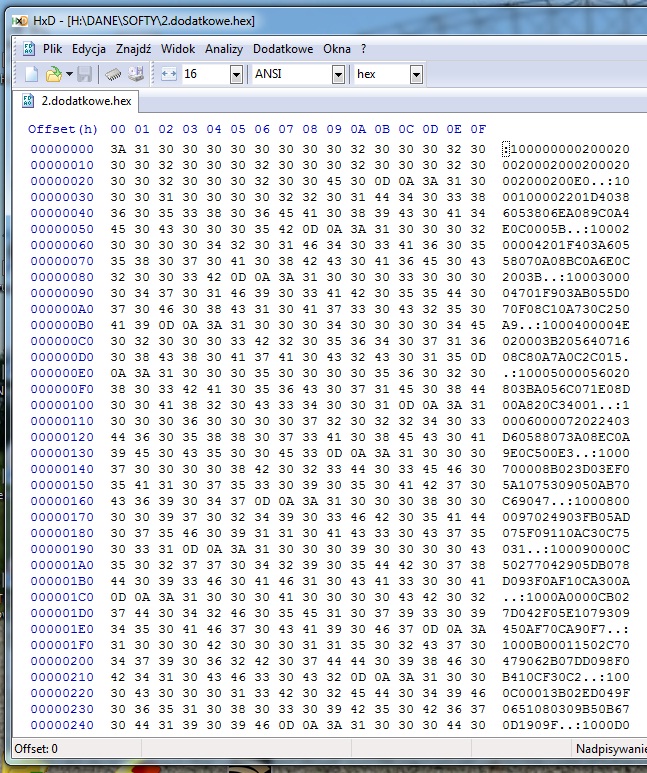

  • #3 10931700
    edytka74
    Posty: 17
    ... o to chodzi, że format interpretacji znaków jest inny. Co trzeba ustawić aby były te napisy jak w poprzednim zdjęciu po prawej stronie???

    edytka74
    To na pierwszy rzut oka wygląda na 8 bitowe ASCII
    Zacznij od ustawienia 8 bitów bo z tego co widzę to masz ustawione 16
    Ten plik masz jako *.hex . Konwertuj go na *.bin .
    I po tej operacji otwórz go w HxD.
    Znaki będą jak w poprzednim zdjęciu.

  • #6 10933679
    edytka74
    Posty: 17
    super wielkie dzięki, widzę co chciałem.
