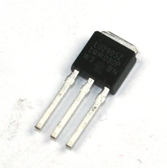

    Jaki koledzy polecili by MOSFET P-Channel z małym napięciem bramki, np. -5V, -3.3V, prąd może byc nawet na poziomie 500mA w obudowie sot223 lub jak na zdjęciu. Jaki tranzystor MOSFET z małym napięciem GDS do TTLNiestety zamieszczam zdjęcie gdyż nie udało mi się znaleźć nazwy tej obudowy. oczywiście tranzystor musi byc dostępny na polskim rynku.
    Wielkie dzięki za pomoc bo szukam i szukam i nic, same w obudowach SO8 :/

    Szukaj takich z końcówką N np: IRFZ44N. N oznacza że działa na stany logiczne tak w skrócie.

    IRFR9120N VGS=+-20V :/
    To jest w "Absolute Maximum Ratings", czyżbyś chciał takiego w którym łatwiej przebić dielektryk bramki? Jeśli szukałeś parametru Vgs(th) to jest niżej.

    Masz rację - faktycznie, źle spojrzałem. Dzięki za pomoc, znalazłem to co chciałem.
