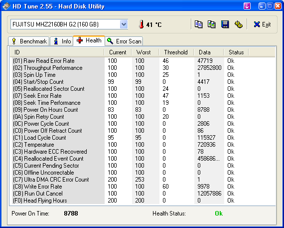

    Witam, dzisiaj będąc na uczelni plecak z netbookiem w środku spadł z ławki (wysokość około 30-40cm). Hddscan wskazuje parametr ULTRA DMA na żółto. (przed upadkiem nie było tego problemu) Hdd tune określa wszystkie parametry jako "ok". Wartości innych parametrów w obu programach są ok. Wklejam screen z HDD Tune i będę wdzięczny za ocenę, tudzież jakieś sugestie co do dysku.
    https://obrazki.elektroda.pl/7585669000_1338842611.png

    Pełny obraz da skanowanie w MHDD..
    Tym 1 błedem DMA się nie przejmuj... ( bład komunikacji płyta --dysk )

    SMART jest ok. Miałeś szczęście.
