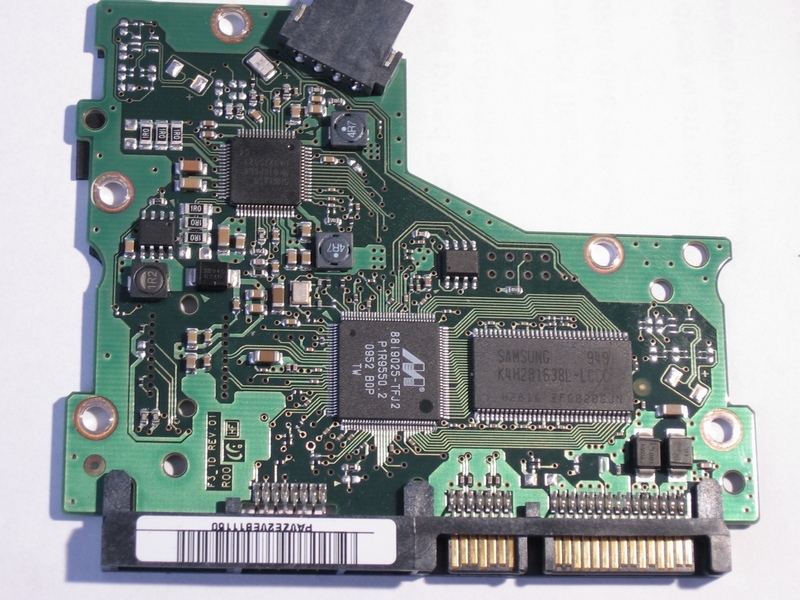

    Padł mi dysk jak w temacie (padła elektronika , silnik nie pracuje)
    podmieniłem elektronikę w dysku (kupiłem taki sam dysk, numer seryjny się zgadza do piątego znaku S/N:S20BJ..... , rewizja płytki ta sama) i tu moja prośba bo mam taki odczyt:

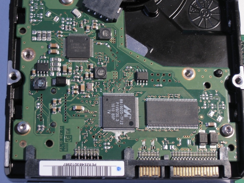

    Przekładka elektroniki to nie jest panaceum na wszystkei bolączki dysku. Co z SA? Pomyslałeś o tym? Zamieść zdjęcia obu elektronik.

    Ta płytka luzem to jest elektronika uszkodzona,
    Samsung HD502HJ - Diagnostyka po wymianie elektroniki, brak pracy silnika Samsung HD502HJ - Diagnostyka po wymianie elektroniki, brak pracy silnika

    Przelutuj scalak 8 nóżkowy na którym, pisze najprawdopodobniej ATMEL na sprawną PCB (słabej jakości zdjęcia).

    Mam rozumieć że chodzi o tego:

    Układ Winbond 25X40ALxx tam chyba będzie.

    Tak, chodzi o ten. Czasem jest montowany Atmel, czasem Winbond, innym razem SST.

    Problem rozwiązany dysk działa
