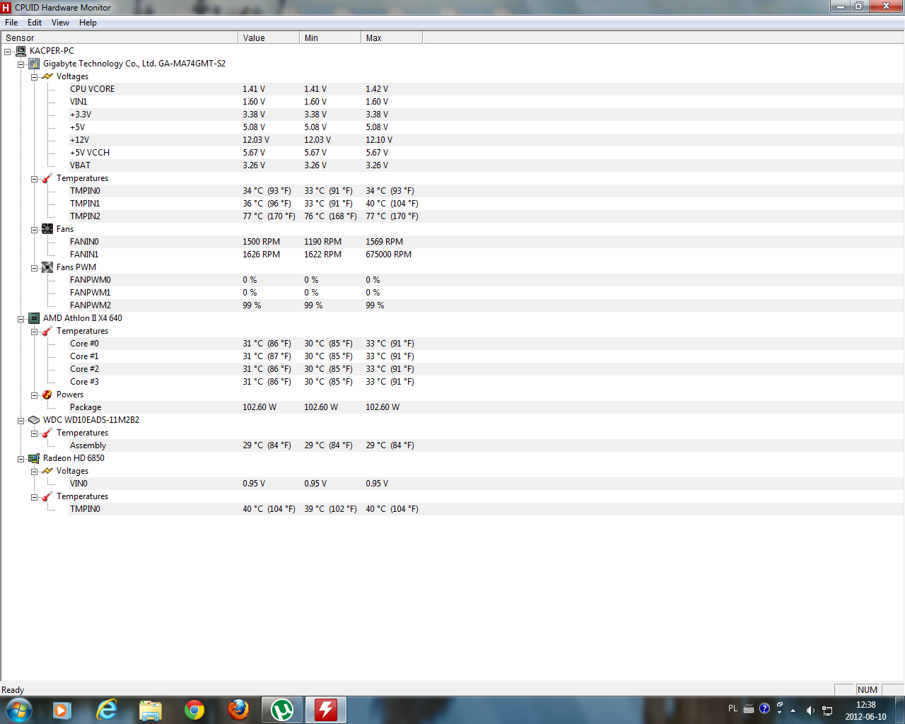

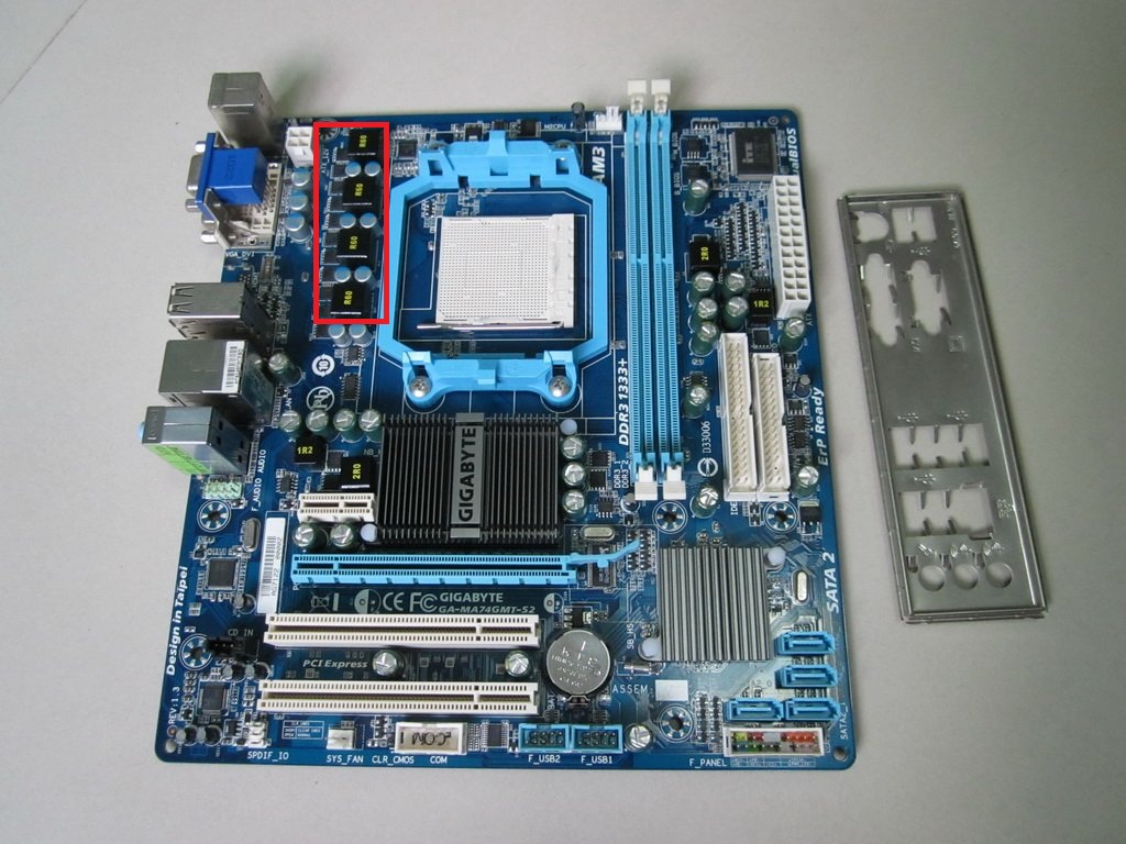

    Witam. Temperatura TMPIN2 od razu po włączeniu komputera osiąga 76°C, a potem dochodzi do 86°C. Program nie okłamuje, sprawdziłem palcem i jest to bardzo gorące. Zaznaczyłem na screenie o co mi chodzi.
    Płyta główna: Gigabyte ga-ma74gmt-s2
    Procesor: AMD Athlon II 640 + chłodzenie Cooler Master Hyper TX3
    Zasilacz: OCZ STEALTHXSTREAM 2 500W
    Mam też dwa dodatkowe wentylatory 120mm na przodzie i 80mm na tyle i otwarty bok obudowy bo są mniejsze temperatury.

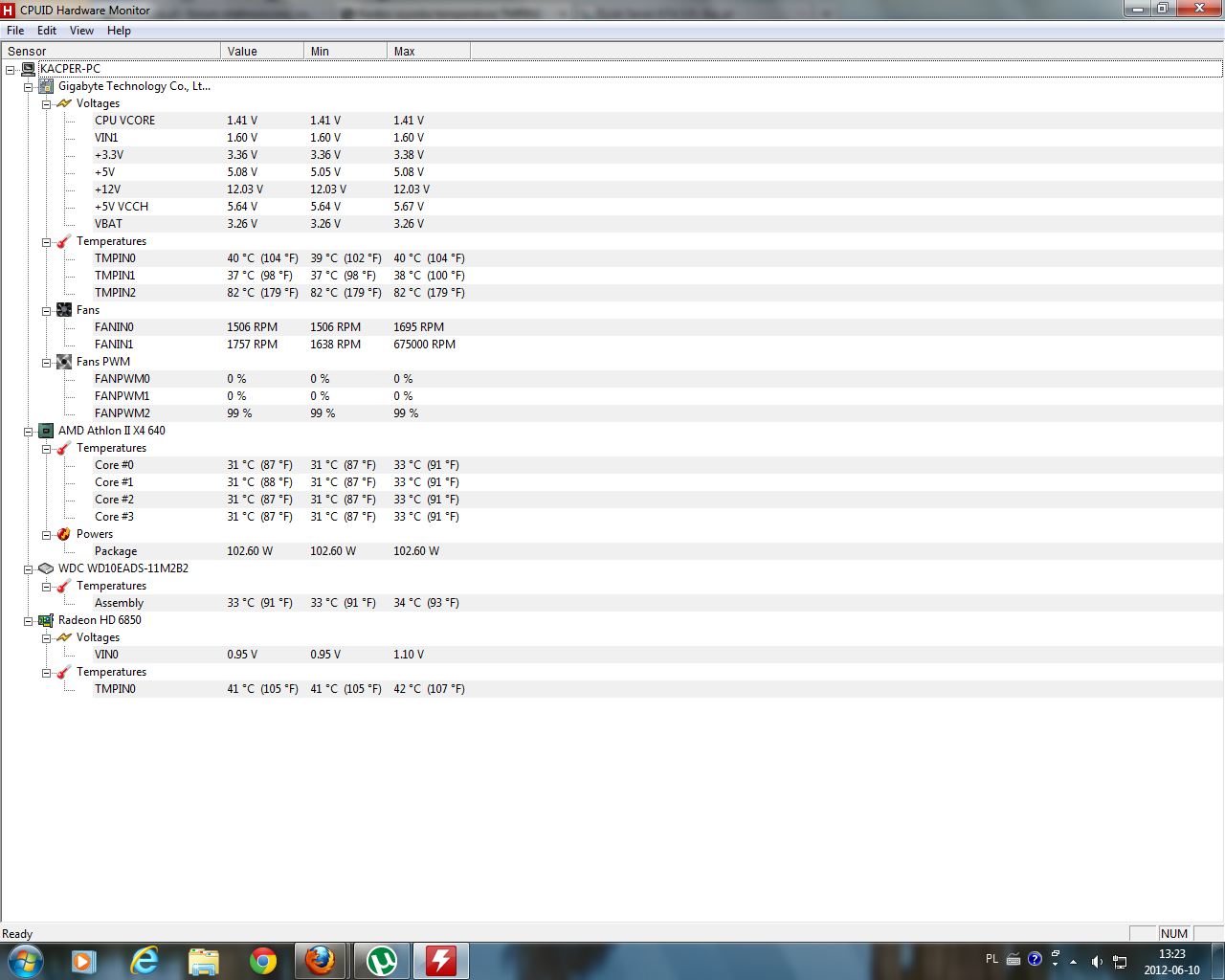

    Nawet kiedy położyłem jeszcze jeden wentylator pomiędzy coolerem a wejściami na płycie temp spadła tylko 3°C.
    Ta temperatura ma taka być? Czy mogę normalnie używać komputera i nic się nie stanie?

    Po chwili chodzenia tylko po necie:
    Czy temperatura TMPIN2 86°C na Gigabyte GA-MA74GMT-S2 jest bezpieczna?

    Ta temp. to temp. na sekcji zasilania CPU? Jeżeli taka jest naprawdę, to wg mnie dość wysoka.

    Tak, tam gdzie zaznaczyłem na czerwono. Na pewno taka jest bo nie można trzymać tam palca kilka sekund bo parzy.

    Szukałeś na google podobnych przypadków? Zerknąłem przed momentem i wygląda na to, że nie tylko Ty tak masz (benchmark.pl). Może warto jakiś radiator na to nałożyć. Chyba, że te układy wytrzymują ponad 100 st C - trzeba by sprawdzić w jakim zakresie tmp. mogą pracować.

    Myślałem nad radiatorem, ale jak go tam wsadzę? Planuję zakup obudowy I-Box Virgo 914, czy to coś pomoże?

    W mojej opinii niewiele pomoże. Ciepło kumuluje się bezpośrednio na sekcji zasilania. Może warto zamontować jakiś radiator typu MOSFET sink. Tylko taki jednorzędowy, tak żeby zmieścił się pod procesor. Wtedy obudowa z właściwym przepływem powietrza może dawać radę.
