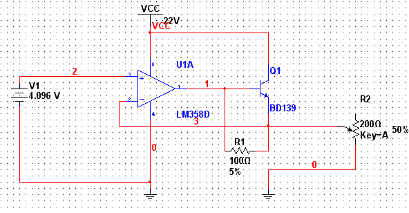

    potrzebuję zasilać 12 bitowy przetwornik D/A napięciem 4,096V, tak aby móc prosto przeliczać wartości dla przetwornika. Mam źródło napięcia referencyjnego 4,096V, niestety jego wydajność prądowa to tylko 10-15mA. A potrzebuje około 50mA, najlepiej z lekkim zapasem 70mA, bo chciałbym podłączyć również przetwornik A/C, który pobiera około 10mA.
    W tym celu zrobiłem wtórnik napięcia na wzmacniaczu operacyjnym TS912. Niestety jego wydajność to tylko 60mA. Podczas testów przy prądzie 40mA niestety napięcie przysiadało.
    Niestety nie jestem zbyt zorientowany we wzmacniaczach operacyjnych i nie wiem jakiego modelu użyć, tak aby mieć tak duży prąd na wyjściu.
    Mógłby ktoś doradzić?
    Wzmacniacz muszę zasilać napięciem niesymetrycznym 22V.

    Nie potrzeba dwóch tranzystorów na wyjściu - wystarczy NPN i rezystor rzędu 22R między B a E.

    Nie przyszło mi do głowy żeby sprawdzić maksymalne napięcie dla TS912:(, bo taki otrzymałem od prowadzącego. Dzięki za zauważenie tego faktu.
    Jaki wzmacniacz mógłbym użyć? Zwykły LM358 wystarczy do tego zastosowania z jednym tranzystorem? I gdzie podłączyć tam wyjście?
    Czy może zastosować wzmacniacz L2722, on ma prąd wyjściowy aż do 1A.

    Czy chodzi o taki układ?
    Precyzyjne źródło napięcia 4,096V o wydajności do 70mA
    Jeśli dobrze liczę to przy 70mA mam ponad 1W strat na tranzystorze.
    Nie ma nic za darmo - chcesz mieć mniejsze straty - zmniejsz napięcie zasilania do jakiegoś normalniejszego.
    Jeśli chcesz zachować stabilność napięcia, musisz wybrać wzmacniacz operacyjny o bardzo małym napięciu niezrównoważenia i dryfcie tego napięcia.

    W takim razie obniżę napięcie zasilania do ok 10V. I zastosuje układ z tym jednym tranzystorem.
