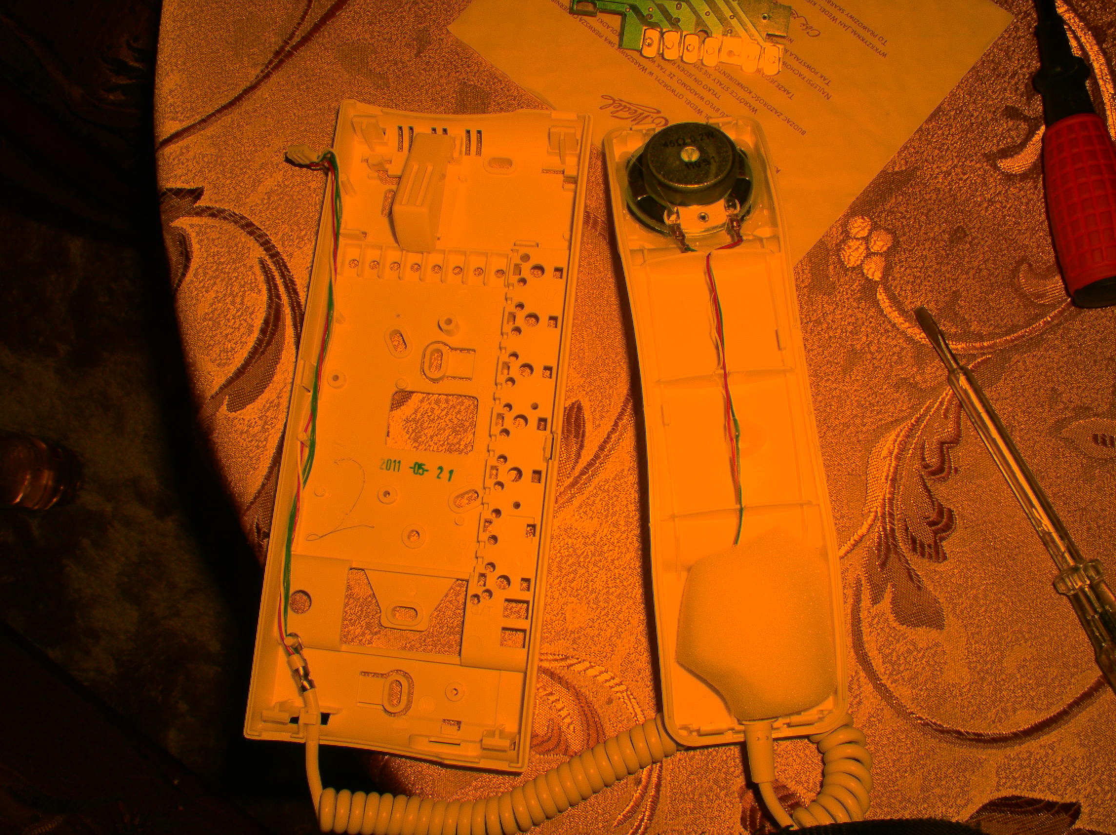

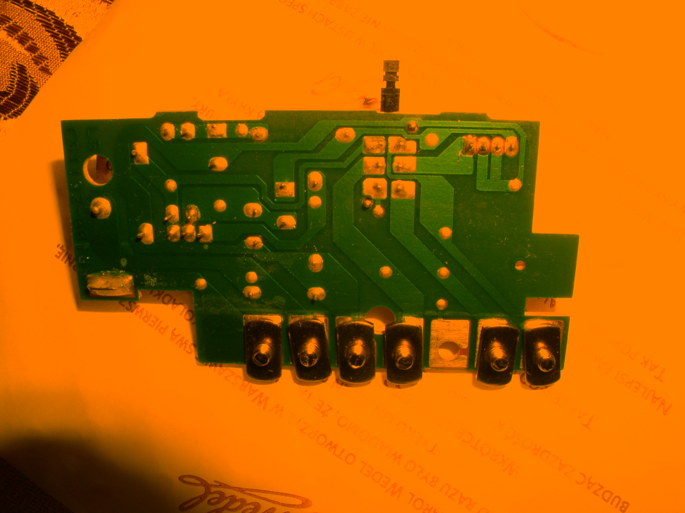

    Proszę o pomoc w podłączeniu domofonu.
    Ze ściany wychodzą 4 żyły:
    - zielona
    - żółta
    - niebieska
    - czerwona
    Oto zdjęcia domofonu, który polecił mi sprzedawca na podstawie starego:
    Jak podłączyć domofon z 4 żyłami: zielona, żółta, niebieska, czerwona? Jak podłączyć domofon z 4 żyłami: zielona, żółta, niebieska, czerwona? Jak podłączyć domofon z 4 żyłami: zielona, żółta, niebieska, czerwona? Jak podłączyć domofon z 4 żyłami: zielona, żółta, niebieska, czerwona?

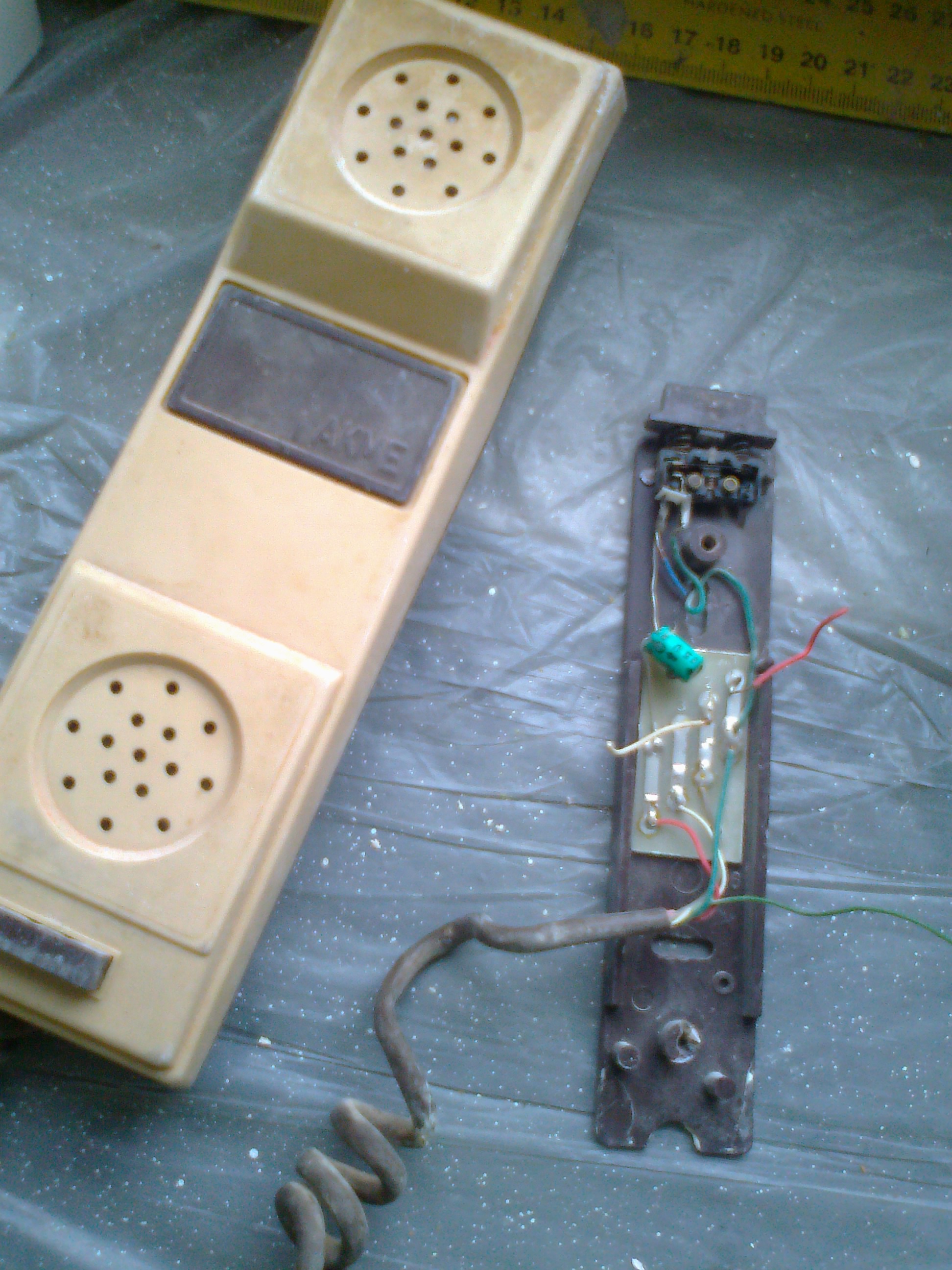

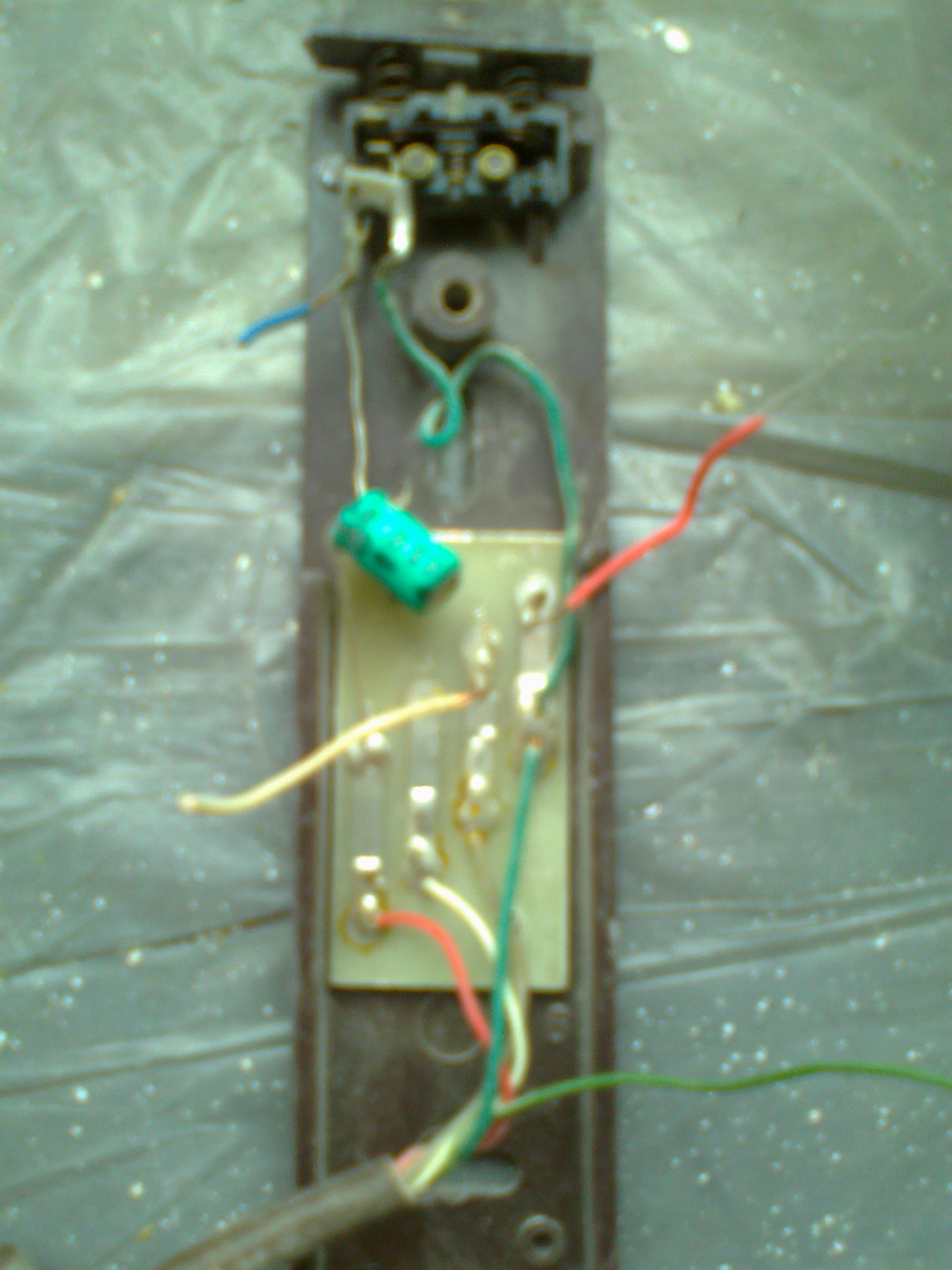

    Zdjęcia starego domofonu:
    Przewody ze ściany były podłączone w następujący sposób:
    1) czerwony do "1"
    2) żółty do "2"
    3) niebieski do przycisku
    4) zielony - niestety nie wiem
    Zielony przewód wychodzący z słuchawki jest do niczego nie podłączony.
    dziękuję i pozdrawiam

    zrób zdjecia lepszej jakosci starego unifonu
    rozbierz starą słuchawkę i też zrób fotkę.

    Najważniejszy jest przełącznik obwodów, a ściślej jak i co przełączał. Na zdjęciu widać, że jest otwarty. Czy jest kompletny, czy był jeszcze jeden segment? Gdzie przycisk otwierania zamka?

    Podłączenie nowego unifonu:
    1 "-" kondensatora
    CA - żółty (to chyba jednak jest biała żyła nie żółta)
    2 - czerwony
    6 - zielony ? (na zdjęciu nie widać gdzie była podłączona żyła zielona)
    9 "+" kondensatora i niebieski
    www.alfatech.net.pl

    @Ircys: dziękuję za pomoc ;) działa...
