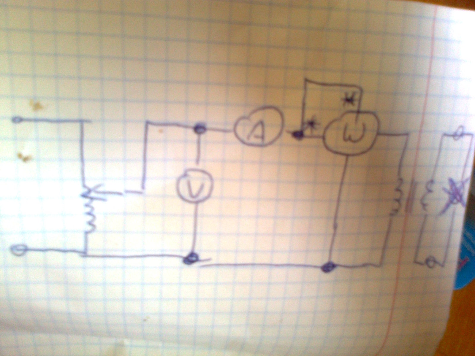

    Witam,mógłby mi ktoś powiedzieć jak podłączyć taki układ: Jak podłączyć watomierz do układu z transformatorem zasilającym?

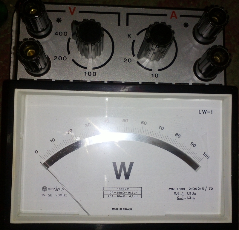

    z takim rodzajem watomierza: Jak podłączyć watomierz do układu z transformatorem zasilającym?

    Post powinien być zgłoszony do moderacji. Ponieważ jesteś początkujący to podpowiem jak to podłączyć. Kropki na schemacie odpowiadają gwiazdkom na watomierzu. Cewka napięciowa poprzeczna na schemacie to oznaczenie V na watomierzu. Cewka podłużna na schemacie to A na watomierzu. Polecam opcję szukaj na forum i powodzenia.
