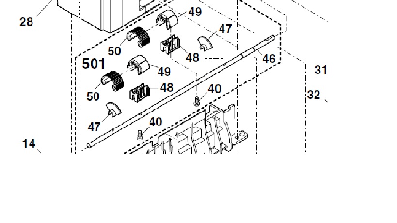

    Witam. Potrzebuję nr katalogowy bum zabieraka ewentualnie całej rolki zabieraków do sharpa ar-m155. Jeśli ktoś dysponuje to bardzo proszę o info. Pozdrawiam

    Przepraszam ale co to oznacza cyt."bum zabieraka ewentualnie całej rolki zabieraków " potrzebujesz nr rolek pobierania papieru? kaseta podajnik ręczny czy ADF

    bum znaczy gum. Chodzi o to że są 2 łapki zabieraka ale sztywno osadzone na metalowym wałku. Dlatego podejrzewam że mogą być do kupienia same gumy. A jeśli nie to cały element. Chodzi o zabierak szuflady. PZDR

    Ale w ARM-155 gumy nie są na sztywno są wymienne

    Nr na Europę to CROLP0015QS02 AT C Paper feeding roller [AR-M150,M155(Europe) to jest oryginał Na rysunku te rolki są o nr 50 PGUMM0012QSZZ AG C
    Paper feed roller rubber [AR-M155(Australia,New Zealand)/X,AR-168D/S]
    zobacz czy gumki są w całości czy dzielone jak na rysunku

    Witam ponownie. Znalazłem zdjęcie CROLP0015QS02 i to jest właśnie to. Bardzo dziękuję za pomoc.
