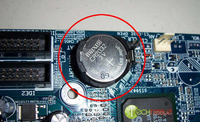

    Witam ! nie wiem czy w dobrym dziale zamieszczam ten temat, jeżeli nie to proszę go przenieść. Gdy włączam komputer na ekranie pojawia mi się czarne tło i w lewym górnym rogu logo i napis American Megatrends. Pod nim piszę że ma nacisnąć f1 lub f2. Nigdy wcześniej mi się to nie pojawiało. Proszę o pomoc i wyrozumiałość bo co do komputerów to nie jestem osobą biegłą.

    A więc pisze dokładnie tak :
    Current Speed : 2.00 GHz
    Press f2 to run Setup
    Press f1 for BBS POPUP
    The MCH is operating with DDR2-667/C25 in Dual-Channel Mode
    Initializing USB Controllers .. Done.
    3072MB OK
    USB Device(s) : 1 mouse
    Auto-Detecting AHCI PORT 0... SATA Hard Disk
    Auto-Detecting AHCI PORT 1... ATAPI CDROM
    SATA Port 0 Hitachi HT3543232L9A300FB40C40C
    S.M.A.R.T. CAPABLE AND STATUS OK
    SATA Port 1 TSST corp CDDVDW TS-L633A A500
    Auto-Detecting USB Mass Storage Devices..
    00 USB mass storage devices found and cnfigured
    CMOS Date/Time not set
    Press f2 to run SETUP
    Press f1 to load default values and continue.
    A i jeszcze jedno za każdym razem gdy włączam komputer mam źle ustawiony zegar i datę i muszę robić to od początku.
    Mam nadzieję że ktoś mi pomoże

    Bateryjkę wymień.

    Bateria w Biosie Ci padła.Kupisz nową (ok 6zł) wymienisz i będzie cacy :)

    A i jeszcze jedno jakiego symbolu ma być ta bateria do mojego laptopa : Asus M50Vseries Pent. T3200

    Jak pójdziesz do komputerowego to powiedz ,że chcesz baterie do biosu.Nie mam pojęcia jaki to ma symbol :)
