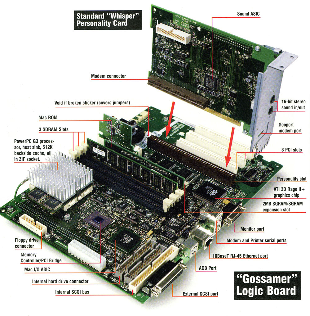

    Dostałem od znajomego ciekawy - jak dla mnie - komputerek: Macintosh PowerPC G3 266MHz.
    [Mac PowerPC G3-266MHz] Parę pytań "zielonego" [Mac PowerPC G3-266MHz] Parę pytań "zielonego"
    Wygląda jak na zdjęciu, tylko nie ma napędu ZIP. Reszta działa. Póki co mam pożyczony od niego monitor Apple, ale będę musiał go oddać. I tu moje pytania:
    • 1. Na płycie są 3 sloty PCI. W jednym siedzi karta sieciowa (nie wiem po co bo na MB jest sieć, ale jak jest to niech będzie). Czy to są takie same PCI jak w PC? Czy w związku z tym, można w ten slot wadzić kartę graficzną z PC? Chodzi mi o możliwość podłączenia monitora VGA.
      2. Jeśli pkt 1 jest do zrobienia, to jak wgrać sterowniki od grafiki? Z dyskietki takie przeznaczone do tej karty? Zasada jest taka sama jak w PC?
      3. Jaka karta będzie współpracować z tym komputerkiem?
      4. Komputer ma mały dysk - 4GB. Chciałbym wsadzić większy, ale... po podłączeniu drugiego nigdzie go nie widzę. Nie wiem (i nie znalazłem) też czym zacząć dłubanie z dyskiem (podział na partycje, formatowanie etc.).
      5. Gdyby dało się zamontować nowy większy dysk (jaką wielkość obsłuży?), to czy jest możliwość zrobienia kopi 1:1 z tego starego dysku na nowy tak, żeby system działał? Dodam, że nie posiadam płyty z instalką systemu.
      6. System na dysku to MacOS 10.x ("x" to coś tam, ale nie pamiętam).
    Czy gdzieś w necie znajdę jakiś poradnik (po polsku) dla całkowitego laika z obsługi MAC'a? Ale taki naprawdę początek, coś jak "Windows dla opornych", "AmigaOS" itp. Pierwszy raz w życiu mam kontakt z MacOS i naprawdę NIC o nim nie wiem; wszędzie zaglądam i macam ;) . Ale nie powiem, podoba mi się :)

    Karty graficzne mogą wymagać zmiany biosu. Tak na pewno było w wypadku AGP.

    Możesz podłączyć do tego Mac-a monitor VGA.
    Trzeba tylko zrobić albo kupić przelotkę z gniazda dwu rzędowego na trzy rzędowe takie jak w PC.
    Opis przelotki jest tu -> Macintosh Video to VGA adapter pinout

    No ale jest już z rana problem: włączam komputer i.... kicha :( . Startuje, rozkręca dysk, na pojawia się szare tło i teraz:
    - pojawia się ikonka dyskietki na środku
    - po chwili pojawia się malutka ikonka komputera z uśmiechnięta buźką
    - i pojawia się ikonka dyskietki ze znakiem zapytania :( . I koniec; tak stoi.
    Domyślam się, że nie ładuje systemu. Tylko czemu? I jak zmusić go do dalszej pracy?
    nie wiem co się stało. Umarł w butach :/
  • #6 11077077
    kitor
    Poziom 34  
    Posty: 3245
    Pomógł: 201
    Ocena: 125
    Coś chyba namieszałeś z dyskiem. Poszukaj obrazu od MacOS Classic, wypal i spróbuj odpalić komputer z płytą.
    Choć dziwne, skoro pojawiła się uśmiechnięta buźka, to powinien ruszyć. Zobacz czy z podłączaniem dysku, zworkami czegoś nie przekombinowałeś.

    Dziś wiele godzin spędziłem nad próbą zmuszenia go do startu. Niestety żadnej pozytywnej reakcji. Przysłuchiwałem się pracy dysku i tak:
    - po włączeniu słychać standardowe skrobanie dysku - na szarym ekranie pojawia się ikonka dyskietki i dysk milknie (cały czas się kręci)
    - słychać jedno "skrobnięcie" i na ekranie pojawia się "buźka" - dysk milknie (nadal się kręci)
    - dysk więcej nie skrobnie a po kilku sekundach buźka zmienia się w dyskietkę na której miga znak "?". Dysk milczy (ale się kręci)
    Próby z klawiszem "options" i inne wariacje klawiszologii (poszukałem trochę o tym w necie) nic nie dają. System się nie zgłasza. Próy podmian ROM'ów (mam kilka z tego samego modelu {PPC G3}) tez nic nie dają - komputer zgłasza się cały czas tak samo. Z dyskiem nic nie kombinowałem: wczoraj go zgasiłem, dziś wsadziłem dodatkowe 128MB RAM, no ale system już nie ruszył :( . Po wyjęciu tego RAMu nadal nic. Więc to nie wina pamięci.
    Podpiąłem dysk SCSI ale z innego modelu Mac'a (LC475) i po włączeniu pojawia się "buźka" i po chwili informacja że "ta wersja systemu nie działa z tym modelem komputera". Podpięcie tego dysku pod LC475 uruchamia MacOS 8.0-PL (taki tam jest).
    To tyle co z mojej dzisiejszej walki z tym komputerem.
    PitD, zdobyłem taką przelotkę - MAC-VGA, z przełącznikami konfigurującymi. Działa wyśmienicie; monitorek VGA-LCD spisuje się świetnie. Dzięki za podpowiedź.

    Na początek dowiedz się jaki system jest dla tego maka (on jest licencją). Masz tam jakiś napęd cd? Chcąc przygotować dysk dla g4 musiałem ustawić go na widzialny dla maka system plików hfs+. Posłużył mi do tego program MacDrive. Następnie po podłączeniu go do macintosha i włożeniu płyty instalacja ruszała. W g3 może jest podobnie.
  • #9 11079342
    PitD
    Posty: 3945
    Pomógł: 428
    Ocena: 232
    Pełna specyfikacja -> Link
    Ten model powinien obsługiwać system od 8.0 do 10.2.8

    PitD, dzięki za specyfikację; znalazłem też info o tym modelu, ale na innej stronie. Niemniej jednak - to samo.
    Zdobyłem płytki z OS X 10.2 (dwa krążki). W poniedziałek będę walczył dalej i dam znać co i jak. Dzięki za PW.
    Też G4, jakoś wystarczyło skorzystać z Disk Utility na płycie instalacyjnej. W iMacu G3 to samo, więc tu raczej nie będzie inaczej.

    Mam obrazy w ISO. Nagrałęm pod "UltraISO" bo doczytałem się, że ten nie gubi jakichś danych potrzebnych dla MacOS które umożliwiają bootowanie z płyty. Płyty się wypaliły poprawnie, ale w Win7 nie widać ich zawartości; pod UltraISO oczywiście wszystko widać. Stąd moje pytanie.
    A czy jest możliwość zainstalowania dwóch systemów obok siebie? Np. 9.2.2 i 10.2.8? Od którego trzeba by zacząć?
    Aha, pytanie odnośnie wielkości partycji pod MacOS: jak duże muszą być? Tzn. jaka wielkość partycji wystarczy? Pytam, bo dysk który siedzi w tym G3 to 6GB i zmieścił się 10.x z jakimiś programami. Będąc stałym użytkownikiem systemów ze stajni M$, człowiek "przyzwyczaja" sie do astronomicznych wielkości. A tu.... takie małe?

    Ok, zainstalowany OS 10.2 i pięknie śmiga. Partycje faktycznie małe, bo wymagane było 1,9GB na system - to rozumiem :)
