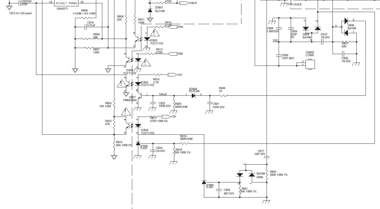

Szukam schematu płyty zasilacza 715G3308-2 do tv Philips 32PFL3404/12

    Szukam schematu płyty zasilacza 715G3308-2 do tv Philips 32PFL3404/12. W serwisówce na elektrodzie jest płyta 715g3308-1 a to nie jest to samo.

    Tv po burzy. Jest dźwięk, brak podświetlenia. Napięcia na płytę sygnałową prawidłowe. Popalone elementy, których nie ma na schemacie 715G3308-1. Niestety w żadnej serwisówce nie ma płyty z końcówką 2.

    Niestety tv został w domu u klienta. Według schematu 715G3308-1 ubity był Q808-TLP431 (został wymieniony razem z IC806), który jest sterowany przez jakieś uszkodzone diody (na płycie chyba oznaczone jako D806- też wymienione), ale nie ma ich na tym schemacie (prawdopodobnie to są też BAV 99). Na IC806 jest 12 V, ale Q808 go nie włącza. Dalej oznaczenia na płycie kompletnie nie zgadzają się ze schematem wersji 1. Telewizor w momencie wyładowania był na czuwaniu. Już się nie włączył. Wychodzi, że część sygnałowa działa prawidłowo. Włącza się i wyłącza, zmienia kanały, jest dźwięk. Trzeba by podświetlić martycę, żeby zobaczyć, czy jest treść. Podejrzewam jakieś uszkodzenia w elementach smd, które są nie do rozczytania na płycie.

    Faktycznie popełniłem błąd literowy bo jest TL431 a nie TLP431. Piszemy o płycie 715G3308-1. Q808 to TL431. IC 806 to transoptor TCET 1103 sterowany przez TL. Te elementy są na schemacie wersji 1 i na płycie. Na schemacie nie ma diody D806. Dalej już nic się nie zgadza. Może w jakimś innym tv jest płyta wersji 2? Kol.@lisek: ten schemat co dałeś, jest właśnie od wersji 1. W wersji 2 jest zupełnie inaczej sterowany Q808. Na płycie jest więcej elementów, niż na schemacie wersji 1.

    Na schemacie nie ma diody D806. Dalej już nic się nie zgadza. .... ten schemat co dałeś, jest właśnie od wersji 1. W wersji 2 jest zupełnie inaczej sterowany Q808.
    masz schemat od 1 tak twierdzisz na UBA 2071Link_ciekawy datasheetUBA
    (':!:') Nie wiem w czym jest problem , bierzesz ołówek z gumką i "wrysowujesz " D806 , sterowanie q808 i masz już wer. g3308-2

    Ha łatwo powiedzieć. Inne elementy też się nie zgadzają. Inne są oznaczenia na płycie i na schemacie. To będzie bardziej podobne do tego, ale też nie to samo. Szukam schematu płyty zasilacza 715G3308-2 do tv Philips 32PFL3404/12

    Wer. -2 jest w Philips 32PFL3605/60 na ch. TPM4.1E LA
    Tam zalecaja c824 zamienić z 10n na 15n i jest D806

    Bez schematu znalazłem tylko uszkodzony Q808 i D806. Wymieniłem też transoptor, ale bez żadnego rezultatu. Będę musiał jutro ściągnąć ten tv i posiedzieć trochę dłużej przy nim. Dzięki Kol.@lisek. Chyba to będzie to! Chociaż patrzę po układzie elementów na płycie, to różnice są. Mam nadzeję, że elektrycznie będzie pasować.

    Przywiozłem tv od klienta. Z tych 2 schematów da się złożyć. Niestety nic się nie posunąłem do przodu. Inverter nawet na chwilę nie startuje. UBA jest zasilany przez Q806 12,4V. Na nodze 15 EN jest 6,5V. Zadziałanie IC805 i IC806 wymusiłem sztucznie (N.FAULT=0V a VFB=0,2V). Nie wiem tylko jakie powinny być napięcia DIM i ENA na złączu. Niestety UBA koszuje przeszło 200zł. Macie jakieś pomysły? edit: znalazłem uszkodzone R825, R823. Nogi CIFB, CVFB UBA2071 mają po 5 Ohm o masy. Chyba wszystko już jest jasne.
