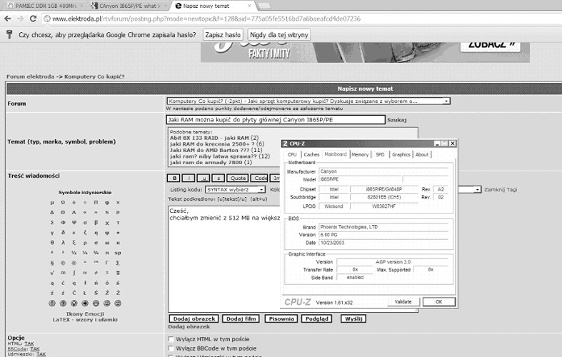

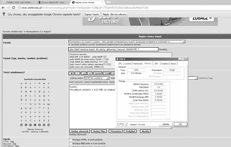

    chciałbym zmienić z 512 MB na większy - jaki typ pamięci mogę kupić np. tylko DDR 1GB czy także jakiś DDR2. Czy ta pamięć musi się charakteryzować jakimiś specyficznymi parametrami ? Załączam typ płyty i aktualną pamieć z CPU-Z.

    Tylko DDR. Nie obsługuje ta płyta DDR2.
    Czyli pamięć ma być DDR (I) i nie ECC.

    Możesz zamontować DDR 266/333/400.
    Ale ze względu, że teraz kość masz na szynie 266 taką też bym szukał
