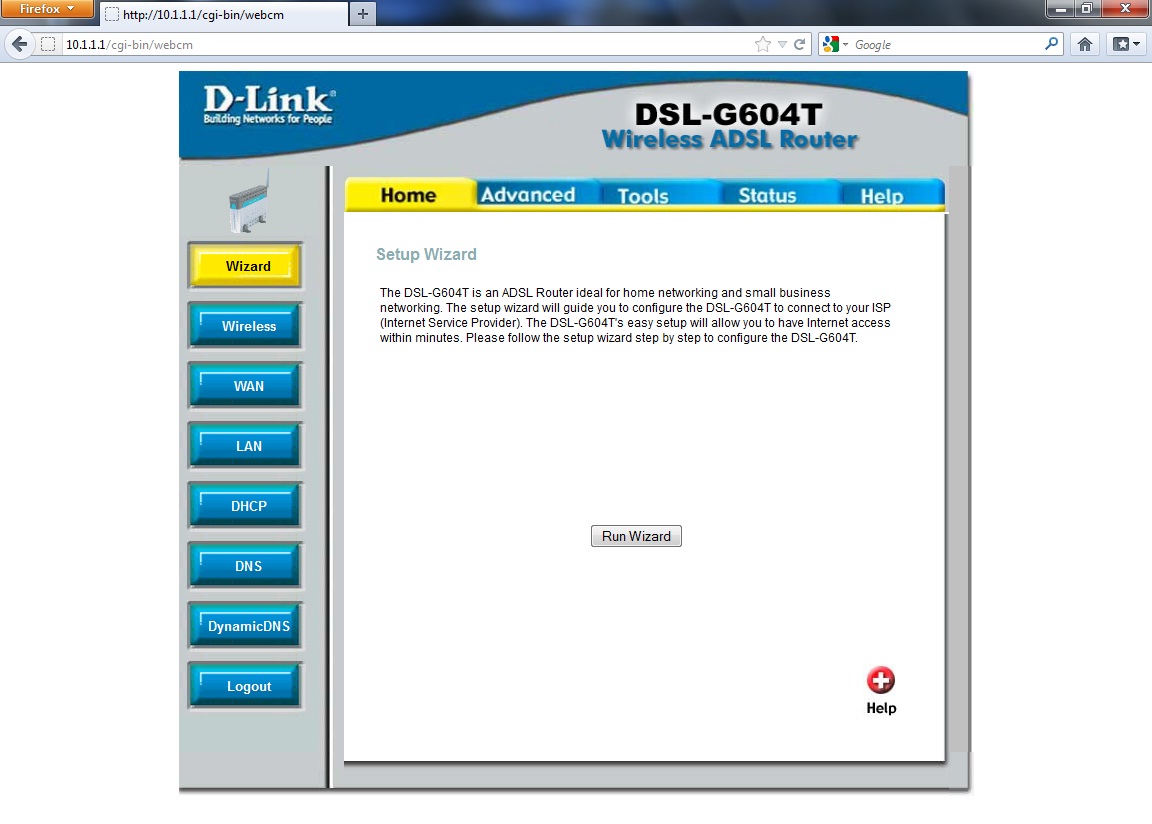

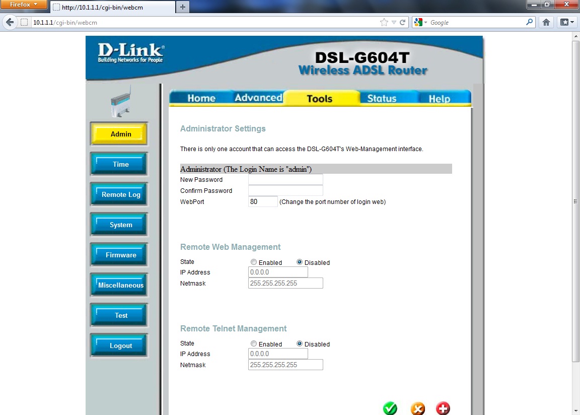

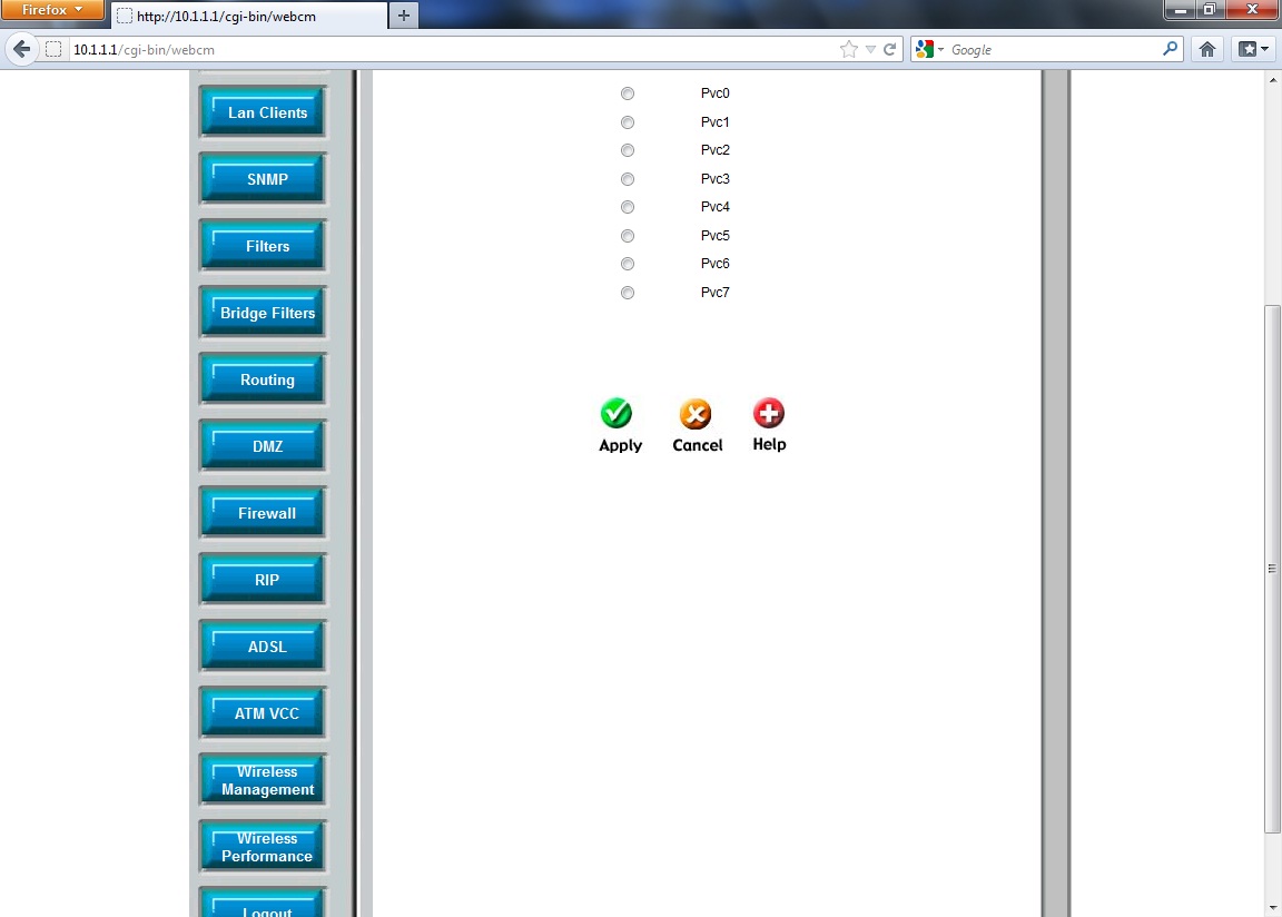

  • #22 11089641
    puma18
    Posty: 11
    Dodaje screeny z głównych menu routera voitek powiedz mi z jakich zakładek mam dodać jescze
    Router D-Link DSL G604T, podłączenie do sieci Wi-Fi. Router D-Link DSL G604T, podłączenie do sieci Wi-Fi. Router D-Link DSL G604T, podłączenie do sieci Wi-Fi.
    a co do konfiguracja TCP/IP dowiedziałem się że wszystko ma być przydzielone dynamicznie

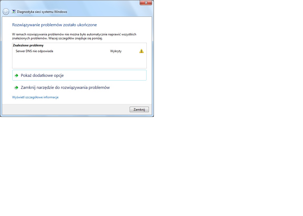

    A tu jest screen z ustawieniami karty sieciowej z routera wi fi który pożyczyłem od kumpla na 2 dni i który działa bez zastrzeżeń oraz screen z błędem który wyskakuje po uruchomieniu diagnostyki przy podpiętym routerze D-Linka
  • #23 11089729
    Piotrek.pxf
    Posty: 806
    Pomógł: 118
    Ocena: 65
    Nie potrzeba screenów, tutaj macie symulator panelu administracyjnego tego routera. Teraz kolega voitek1 może przystąpić do działania. :)

    #25 11090900
    piterus99
    Posty: 8915
    Pomógł: 1084
    Ocena: 328
    Użytkownika voitek1 nagradzam(długo powstrzymywanym) ostrzeżeniem i przepraszam za ostre zamieszanie, które spowodował.
    Tym routerem nie zrobisz nic sensownego, musisz kupić nowe urządzenie typu TP-Link WR543G. D-Linka mógłbyś zostawić sobie do rozsyłania WiFi po domu(np. dla telefonu, laptopa, etc).
