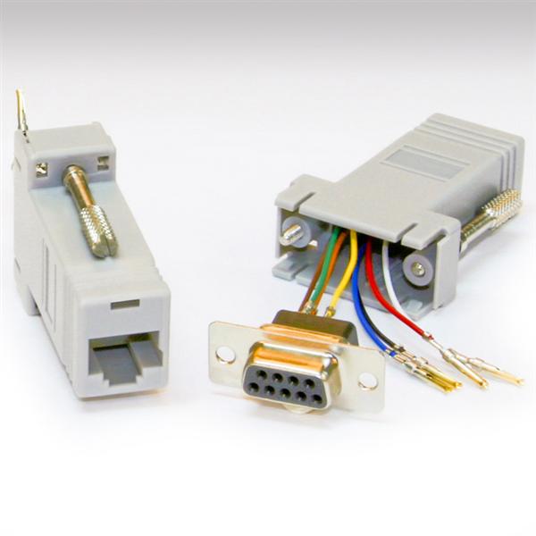

    Cześć, mam problem z podłączeniem do switcha/zrobieniem kabla do konsoli. Mam przejściówkę rj45-db9 Połączenie ze switchem 3com 4200G 48port, kabel konsolowy i ułożyłem kable zgodnie z taką instrukcją. http://www.perle.com/support_services/cabling/documents/3Com-SuperStack-DB9.shtml
    Jak ułożyć żyły skrętce, żeby wyszedł mi z tego kabel konsolowy? Próbowałem połączyć komputer ze switchem kablem w standardzie A ale nie przyniosło to rezultatu. Ewentualnie, jak zmienić ułożone żyły w przejściówce?
    Czy jest jakaś inna możliwość żeby się połączyć i skonfigurować switcha?
    Dzięki wielkie :)

    Przewód 1 do 1, kolorki nie ważne.
    Jeden koniec do portu consoli w switch'u, drugi do przejściówki i dalej do portu szeregowego.
    Terminal i do dzieła ...

    Spróbuj kabel rollover - 1 do ostatniej, 2 do przedostatniej itd.

    Jest tutaj pewna nieścisłość bo jak zauważyłeś na stronie 30 jest rozpisany kabel konsolowy, ale na stronie 63 (dodatek D) jest całkiem co innego. Po za tym jakoś nie chce mi się wierzyć w to, że do podłączenia się do switcha są potrzebne tylko 3 żyły w kablu... (co niewątpliwie bardzo by ułatwiło sprawę).
    Kabel konsolowy do switchy Cisco nie działa. Testowałem, bez rezultatu.

    Do konsoli, czyli portu szeregowego używane są tylko 3 przewody (TX, RX, GND).

    Ok, rozumiem. W takim razie który kabelek z czym mam podłączyć? Mam uzyć Tx- czy Tx+? Tak samo z Rx, i który przewód w kabelku ethernet to GND?
    Przepraszam tych którzy myślą że zadaję banalne pytania. Dla mnie nie są, a wiedza może przydać się też innym, którzy boją się zapytać :).
    EDIT:
    Połączyłem TX+ i RX- i brązowy jako GND - niestety to rozwiązanie nie działa.

    Wg. manuala, ustawienie konsoli, to: 19200 8N1 i no hardware flow control. "No hardware flow control" sugeruje, że wystarczą 3 przewody.
    Jeśli ustawiłeś niewłaściwą szybkość konsoli (np.: 9600), to nie będzie połączenia... może podczas startowania switcha otrzymasz jakieś "krzaczki".
    Co do rozpisek na str. 30 i 63, to trudno powiedzieć. Na pewno kabel ze strony 30 jest dużo prostszy i od niego warto zacząć.
    Na kolory, to Ty nie patrz. Kolory przewodów, to rzecz wtórna i dotyczą kabla Ethernet a nie konsoli. Złącze DB9 ma piny od 1 do 9 i podobnie złącze RJ45 ma numerowane piny 1 do 8.
    Z tego wychodzi mi, że po stronie RJ45 użyłeś pinów 1,6 i 8 (chyba!)... miernik w dłoń i sprawdź, czy jest wg. schematu.

    Dzięki za pomoc, udało się podłączyć switcha. Kabelek konsolowy z dokumentacji nie działał nie wiadomo dla czego. Udało się połączyć za pomocą... kabla cisco, co wg. mnie nie powinno działać. Ale skoro pan z helpdesku tak powiedział to tak musi być. Dzięki wszystkim :)
