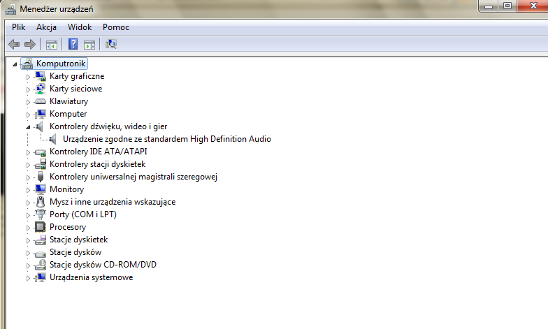

  • #3 11117273
    Blantu
    Posty: 12
    Tylko, że u mnie niby wszystko jest. Nie ma żadnych znaków zapytania.

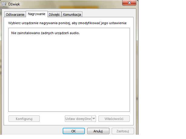

  • #6 11117296
    Blantu
    Posty: 12
    W prawym dolnym rogu najeżdżam na ikonkę głośnika i klikam prawym myszy. Wybieram opcje urzadzenia do nagrywania,a komunikat nie ma żadnych zainstalowanych urządzeń audio.
  • #7 11117302
    Kolobos
    Spec od komputerów
    Posty: 85164
    Pomógł: 17165
    Ocena: 10438
    Karte widac w menadzerze urzadzen? Jezeli nie to czy jest wlaczona w biosie?
  • #9 11117324
    Blantu
    Posty: 12
    MSI 915P Combo-FR (MS-7058) - Brak sterowników do dźwięku MSI 915P Combo-FR (MS-7058) - Brak sterowników do dźwięku
    Nie chodzi. Wyskakuje komunikat ze na tym win nie chasa;/

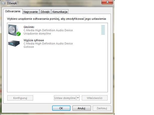

  • #16 11117444
    Blantu
    Posty: 12
    Patrzyłem w biosie karta właczona.Ok zabieram się do ścigania

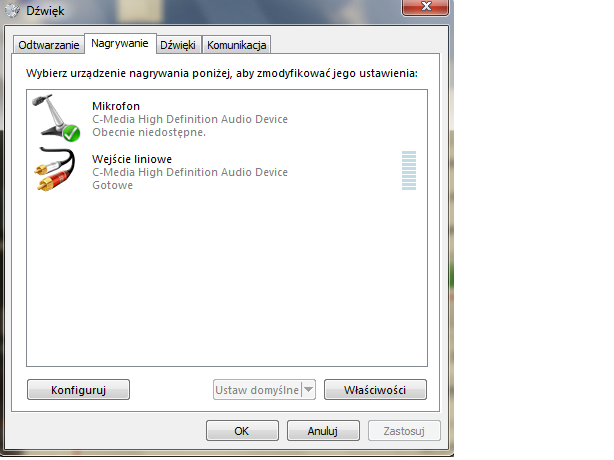

    Super działa, ale jeszcze jedno pytanie co mam teraz zrobić bo nie ma dźwięku z głośników???MSI 915P Combo-FR (MS-7058) - Brak sterowników do dźwięku

  • #20 11117576
    Blantu
    Posty: 12
    Oczywiście przed instalacją twoich sterowników normalnie był dźwięk.

  • #23 11117627
    Blantu
    Posty: 12
    Teraz jak włączyłem muzykę to na pasku od głośniczka widać jak głos jest tylko go nie słychać:/

  • #24 11119211
    Blantu
    Posty: 12
    Ok. CO teraz mam zrobic???jak pisałem wcześniej teraz jest nastepujący problem(Teraz jak włączyłem muzykę to na pasku od głośniczka widać zielony strumień od głosu tylko go nie słychać:/ )
    Już wszystko GRA:-) DZięki Wielkie za pomoc:]
