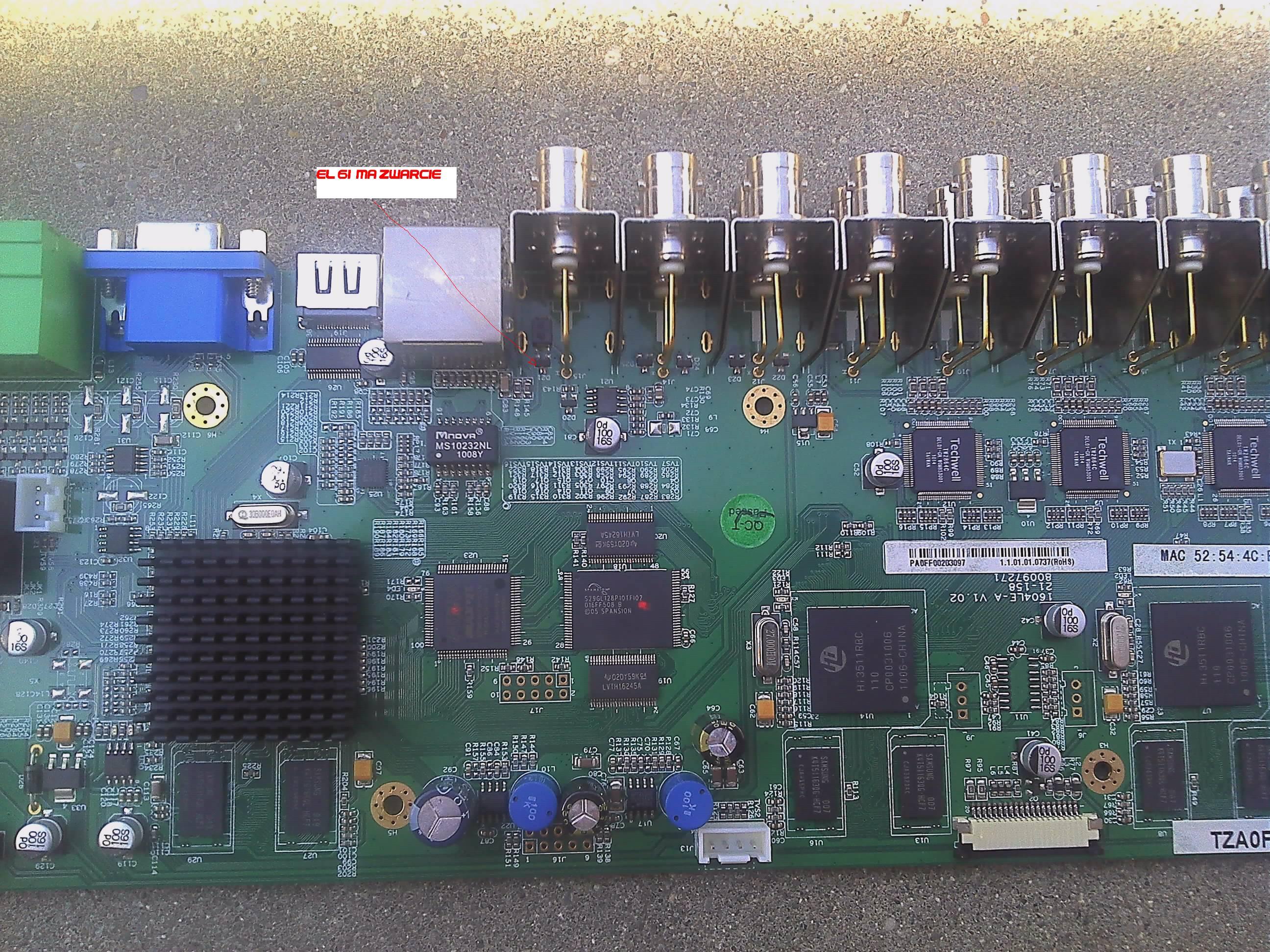

    Witam, mam w rejestratorze brak wideo na wyjściu BNC Video Out, na płycie nie ma żadnych uszkodzeń, co może być za to odpowiedzialne? 00 Rejestrator BCS 1604le-a nie działa wyjście Video
    Czyżby ten tranzystor, czy szukać coś innego jeszcze na płycie? VGA działa, ale jest stary monitor i potrzebne jest to wyjście.

    Jaka jest rozdzielczość wyświetlania?? Zmniejsz na 800x600, bo z tego co pamiętam kiedyś nie obsługiwały po BNC wyższych rozdzielczości.

    Wcześniej chodziło, ale później sprawdzę tą opcję.

    Jak jest zwarcie to musiało być przepięcie :) zwarcia nie powinno być na tej diodzie.
    Wymień diode i zobacz czy się poprawiło
