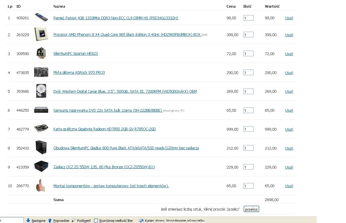

    Witajcie,
    Nie chcę być kolejna osobą, która zaśmieca forum, przeglądałem wiele ofert i tematów. Wydatek na komputer jest to jedne z większych wydarzeń w tym roku dla mnie i nie chciałbym zmarnować tych ciężko zarobionych pieniędzy.
    Komputer będzie używany najwięcej do gier i normalnej pracy przy komputerze.
    Dzięki niemu chciałbym odpalić wreszcie te lepsze gierki typu BF3 i nadchodzące GW2 w high detalach
    Moje pytanie jest czy poniższy zestaw jest kompatybilny względem jakość cena. Mogę dorzucić jeszcze max 400 zł , ale czy warto?
    Jeszcze mam pytanie dotyczące sklepu, ponieważ totalnie nie znam się na montażu komputera zdecydowałem się szukać na polecanym morele.net gdzie jest takowa usługa. Czy ktoś korzystał z tej usługi sądzicie, że to jest pewne gdy otrzymam całą maszynę mam na coś zwrócić uwagę lub dodatkowo dopłacić za pastę do procka? Dużo tych pytań z mojej strony, ale jak mówiłem bardzo mi zależy na tym, by nie kupić kiepskiego zestawu.
    Od razu mówie, że nie mam pojęcia jak podkręcać sprzęt tak by go nie spalić.
    Myszkę,klawiatura,Monitor i jeden dysk mam. ( sam nie wiem czy go zostawić z tego kompa, czy brać nowy jak już kupuje wszystko )

    Nic nie musisz zmieniać chyba że chcesz to możesz zmienić 7850 na 7870. I płytę na http://www.morele.net/plyta-glowna-asrock-970-extreme4-407089/
    Ram możesz zmienić na patriota 1600mhz 9cl z radiatorem :D
    Chłodzenie zmień na http://www.morele.net/silentiumpc-fortis-he12...z-amd-754-939-940-am2-am2-am3-am3-fm1-309589/

    Tak tą pamięć ci polecam. 7870 jest wydajniejsze od 20% do 30% w grach ,więc decyzja zależy od ciebie.

    Zmieniłem pamięć,chłodzenie, płytę główną i kartę graficzną zgodnie z twoją radą.Razem 3015 zł ^^

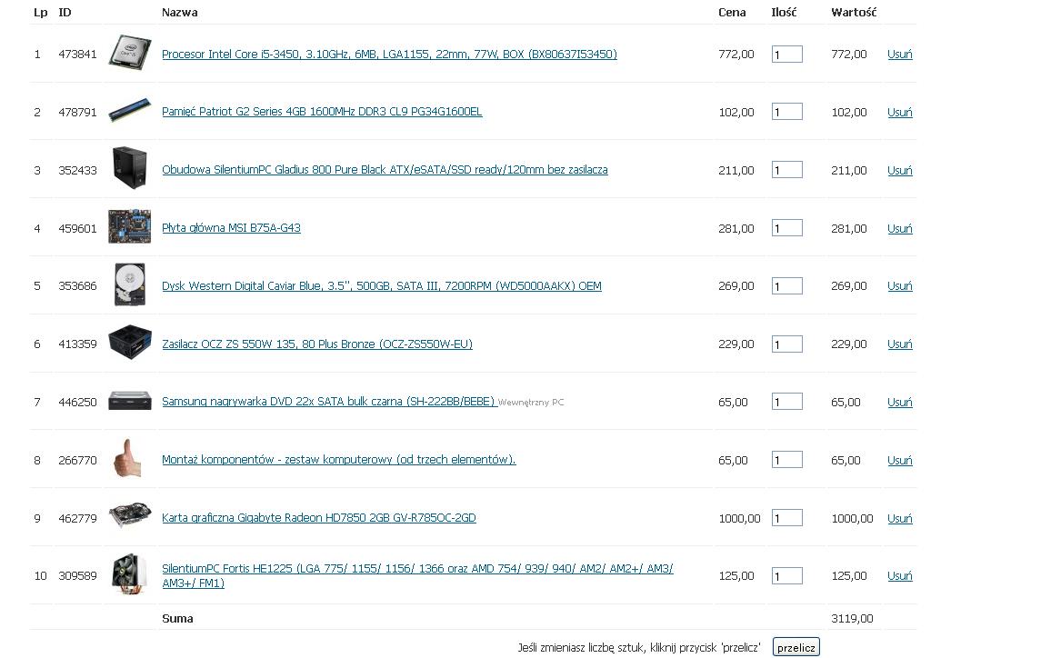

    3000 złotych i zestaw na AMD? To jakiś żart? Jeśli nie znasz się na OC to niepodkręcalny i5+mobo na B75 i zostawić HD7850 i wyjdziesz na tym lepiej niż phenom+HD7870, który to i tak ograniczy tą kartę..

    To mam teraz dylemat, chciałem wydać te 3000zł na faktycznie możliwe najlepszy komplet. Fakt nie znam się na OC sprzętu więc wolałbym zostawić tak jak jest.
    Będę wdzięczny za link do i5 i płyty głównej, która mogłaby pasować.
  • #11 11144807
    druuu
    Posty: 11
    Komputer do gier do 3000 zł - czy warto dopłacić 400 zł za lepszy zestaw?
    Podsumowałem cały zestaw. Jest to trochę droższy od poprzedniego minus kod promocyjny za montaż - 3054 zł.Proszę o zielone światło i zakończę ten temat.

    Masz zielone światło :)
    Pasta jest na chłodzeniu od razu, nie jest aż taka zła także nie musisz dokupować innej :)
