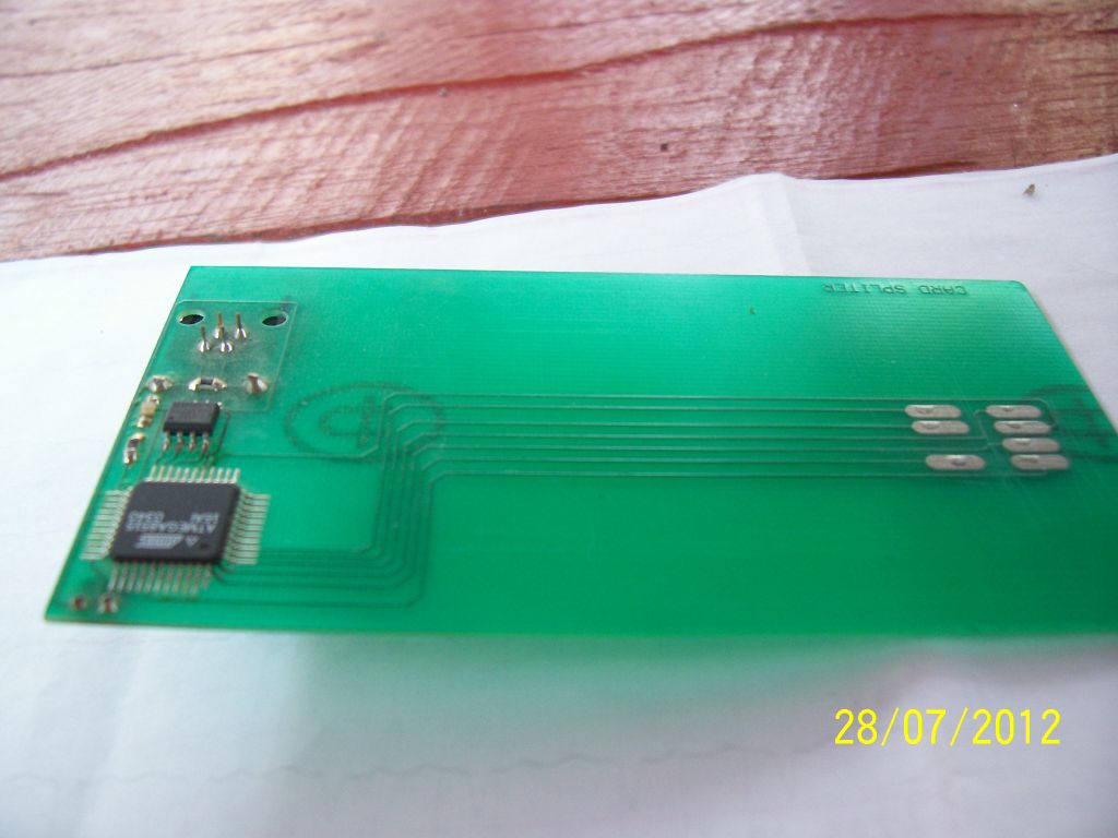

    Dzien dobry mam pytanie posiadam serwer splitter rev-3.3 15.10.2004
    Big 6k rs485 atmel 8515 i karty klienckie atmel 8515 i 8l .Ostatnio nawaliły mi 2 karty
    po prostu nie działają. Chciał bym je sam naprawić ,rok temu taką kartę już naprawiał
    gość ,który zajmuję się tymi sprawami . Wymienił mi na karcie układ scalony (SIPEX SP485CN) .Mam takie układy i sam bym je wymienił .Moje pytanie dotyczy tego układu za co on odpowiada na tej karcie i czy po wymianie tego układu będę musiał zaprogramować tą kartę na nowo bo wydaje mi się że wsad do karty jest wgrany do atmegi na tej karcie. Jak wymienić układ SIPEX SP485CN na karcie klienckiej Atmel 8515?
    to jest moja karta i układ scalony ,który chcę wymienić

    Ten układ to jest interface rs485 i jeśli procesor nie jest uszkodzony - karta po wymianie uszkodzonego interface będzie sprawna.

    Wymieniłem już tu układy scalone sp485cn i po sprawdzeniu karty nie pracują.
    Co mam dalej robić, może trzeba je ponownie zaprogramować? A może coś innego padło na tej karcie. Dobrze by było żeby mi ktoś podpowiedział co mam robić ,ktoś kto już kombinował z takimi kartami.

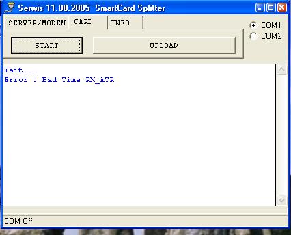

    Próbowałem zaprogramować kartę kliencką przez splitter nic się nie dzieje.
    Jest taki sam komunikat czy zasilanie czy kabelek com są podłączone czy nie.
    taki komunikat
    Error:Bad Time RX_ATR
    Co mam zrobić ? Port com jest ustawiony com1 9400 zasilanie jest dobre
    diody się świecą. Ale jak pisałem wyżej to samo się dzieje jak nie ma zasilania lub wszystko odłączę .

    Nikogo nie interesuje mój problem. Kupiłem programator ale nie wiem jak mam zaprogramować te karty ,na programatorze są dwa kwarce 3.57mhz i 6 mhz który ma byc? Jaką prędkość portu ustawić? Proszę o pomoc .Jest mnóstwo ludzi co to robią a jednak nikt nie chce się podzielić taką informacją.
