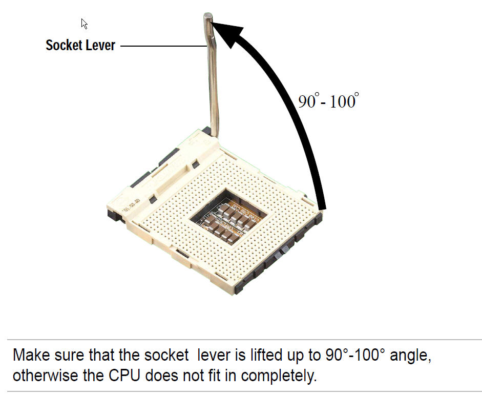

    Tak się składa, że ostatnio mam dużo do czynienia z płytami ECS i P4 (Socket 478), może pomogę.
    1. Wyjmij "nowy" procesor, sprawdź pod lupą czy nie są zagiete żadne nóżki, jak są to delikatnie je wyprostój. Nowy procesor powinien sam wpaść w socket, nie wolno robić nic na siłę (nie wciskać procesora !).
    Sposób włożenia i zablokowania procesora jest Ci pewno znany, ale przypomnę, przeczytaj to co jest pod rysunkiem. Dzwignia musi skutecznie blokować procesor, gdy źle blokuje, nie ma styków procesora z gnieździe.
    ECS P4VXASD2+ - wymiana procesora Intel Celeron 1.7 na 2.40GHz
