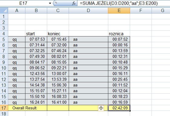

    Jakiej funkcji w excelu użyć żeby spełnić poniższy warunek
    Excel - Jak użyć SUMA.JEŻELI dla tekstu OVERALL RESULT w kolumnie A?
    chciał bym żeby ta funkcja SUMA.JEŻELI w kolumnie E17, była zawsze w kolumnie E a wierszu tym w którym jest tekst OVERALL RESULT.
    ten tekst OVERALL RESULT jest w różnych wierszach ale zawsze w kolumnie A
    Da się to jakoś zrobić za pomocą excela???

    A nie wystarczy zwyczajnie wstawić "Jeżeli" które sprawdza czy komórka ma wartość OVERALL RESULT ? Teraz w zależności od wartości komórki wykonuje albo jedną albo drugą operację (jeżeli warunek jest prawdą/fałszem).

    tak też bym zrobił gdyby tabela z dnia na dzień nie ulegała zmianie w liczbę wierszy, a pisać codziennie funkcji jeżeli niema sensu :/

    No to w czym problem? Kolega Defice już podpowiedział jak to bez VBA ugryźć. Od siebie mogę dodać tylko to, że formułę sumowania można wyrzucić w dowolną komórkę i w kolumnie odwoływać się do niej. Coś na wzór:
    =JEŻELI(komórka="OVERALL RESULT";komórka_z_sumą_warunkową;odejmowanie_czasu)

    Zacznij od wyszukania ciągu i przypisania Nr wiersza:
    Kod: text
    Zaloguj się, aby zobaczyć kod
    Jeśli to jest ostatni wiersz zakresu, to już z górki. Np
    Kod: text
    Bez VBA
    1. W F1 wpisuję: =SUMA.JEŻELI(d:d;"aa";e:e)
    2. W E1: =JEŻELI(A1="OVERALL RESULT";F$1;C1-B1)
    3. Strzałka w lewo na D1
    4. Ctrl+Strzałka w dół
    5. Strzałka w prawo do ostatniej w E
    5. Ctrl+Shift+Strzałka w górę
    6. Ctrl+d
    i gotowe :D

    No właśnie oto mi chodziło, kolejny raz wielkie dzięki dobry człowieku.
