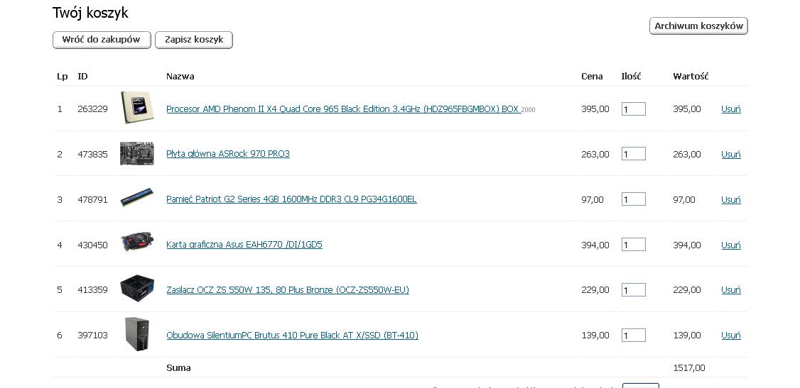

    Troche poczytałem tematów i postanowiłem nieco zmienić niektóre podzespoły, czy tak będzie lepiej ?
    Procesor AMD Phenom II X4 Quad Core 965 Black Edition 3.4GHz 2 436170 ?? a może 960t
    Karta graficzna Vertex3D Radeon HD4850 1GB DDR5 PX 256BIT DVI/HDMI/DS BOX
    Płyta główna Gigabyte GA-780T-D3L Rev. 3.1
    Pamięć Patriot G2 Series 4GB 1600MHz DDR3 CL9 PG34G1600EL
    Obudowa SilentiumPC Brutus 410 Pure Black AT X/SSD (BT-410)
    Zasilacz XFX Core 550W 120mm 80+ ( P1-550S-XXB9 )
    Mam jeszcze wątpliwości co do tego procka może lepiej poszykać 960t z tdp 95W??
    i jakos ta karta graficzna mnie nie przekonuje- czytałem że jakoś sama zmniejsza czestotliwości zegarów w dół.
    co o tym sadzicie??

    perlit
    Posty: 6368
    Pomógł: 152
    Ocena: 456
    Nigdzie nie dostaniesz nowego procesora 960T.
    Płyta główna Gigabyte GA-780T-D3L ma za stary,słaby jak do tego procesora chipset.
    Do procesora AMD Phenom II X4 Quad Core 965 Black Edition weź lepszą płytę, zapewniającą możliwość OC - ASRock 970 PRO3 za ok. 260zł.
    Jak chcesz lepszą kartę gr. to HD6770.
    Zasilacz możesz wziąć tańszy XFX ATX Core 450W 120mm 80+ SLI lub OCZ ZS 550W.

  • #7 11180587
    Malix7
    Posty: 274
    Ocena: 28
    co do asrocka to jakos nie jestem przekonany - wiem że to uznana marka do oc. ale jakoś wole sprzęt gigabyte lub asusa możesz coś polecić - chyba że dla tej płyty asrocka warto zrezygnowac z uprzedzeń :)
    Jeśli chodzi o zasilacz to róznica jest 28zł więc wolę dołożyc i mieć zapas.
    Co do tej hd6770 to ma Szyne danych [bit]: 128 - chyba lepiej poszukac coś na 256 bit?

    perlit
    Posty: 6368
    Pomógł: 152
    Ocena: 456
    AsRock produkuje od paru lat bardzo dobre płyty gł. na tych samych podzespołach co Asus.
    Odnośnie grafiki, to jeśli chcesz 256bit, to należy dołożyć co najmniej 150 - 200zł i kupić HD6850.

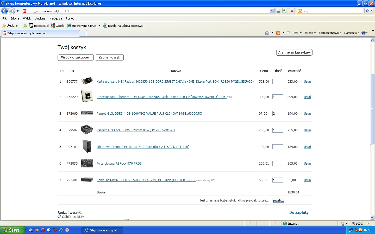

  • #13 11181503
    Malix7
    Posty: 274
    Ocena: 28
    Tu 60zł tam 60 zł :) to co zaoszczędze na płycie muszę wydać na napęd :) mój jest prawie nowy i nie mam potrzeby go wymieniać - chyba że nie będzie wyjścia.
    Tutaj moja propozycja, tylko pamięci troszkę inne tamtych nie ma razy dwa.z tego co widzę to są podobne tylko troszke większe napięcia mają
    Już mam mętlik w głowie proszę o pomoc jak coś byście zmienili jednak :)

    wariato
    Posty: 35419
    Pomógł: 1213
    Ocena: 840
    @U.P. Taa P4 ma taką wydajność że gniecie wszystko, może 5 lat temu ale nie teraz.
    Autorze weź 4GB pamięci i starczy ci na napęd DVD pod SATA.

    perlit
    Posty: 6368
    Pomógł: 152
    Ocena: 456
    Do gier nie potrzeba 8GB pamięci. Weź 4 GB w jednej kości.
    Np.
    Pamięć GeIL DDR3 4 GB 1600MHZ VALUE PLUS CL9 (GVP34GB1600C9SC) za 97zł.
    http://www.morele.net/pamiec-geil-ddr3-4-gb-1600mhz-value-plus-cl9-gvp34gb1600c9sc-372069/
    Płytę AsRock 970 Pro3, tą co podałem. Również podany przeze mnie zasilacz OCZ ZS 550W. bo spokojnie wystarczy Ci do tego zestawu z zapasem, nawet po OC, a jest tańszy.
    Za zaoszczędzone pieniądze kupisz napęd optyczny.
    Kartę gr. bierz na jaką Cię stać: HD6770 lub HD7850.

    Malix7
    Posty: 274
    Ocena: 28
    ecik133 tak chaotycznie napisałeś że nic nie rozumiem, miałeś p4 i c o z tego? ja na swój procek aż tak bardzo nie narzekam mam athlona 64 5200+ @3100mhz i daje radę, tylko grafa już słaba 8800gs i zasilacz też nie uciągnie nowej karty a i obudowa do wymiany bo slaba wentylacja, stąd pomysł na nowy komp. a nie na jakieś przedpotopowe graty.
    A nie lepiej wziąć 2x 2gb?? żeby działały w dualu? czy jakoś tak, wiem że kiedys to miało znaczenie, nie wiem jak teraz

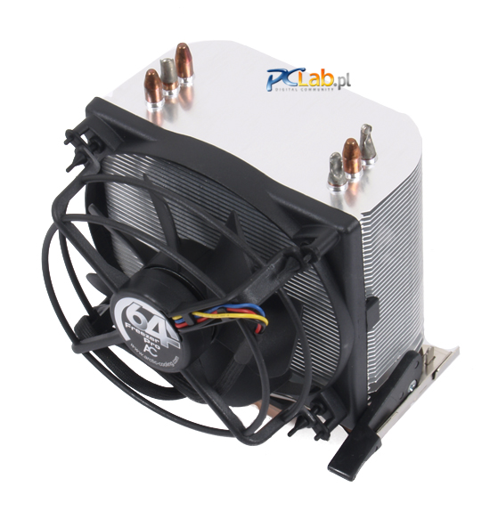

    Uwzględniasz lepsze chłodzenie procesora ? Bo Box jest niestety do kitu.

    Mam taki cooler mam nadzieje że pod am3 też sie nada obecnie pracuje na mojej plycie asus m3a z amd 64

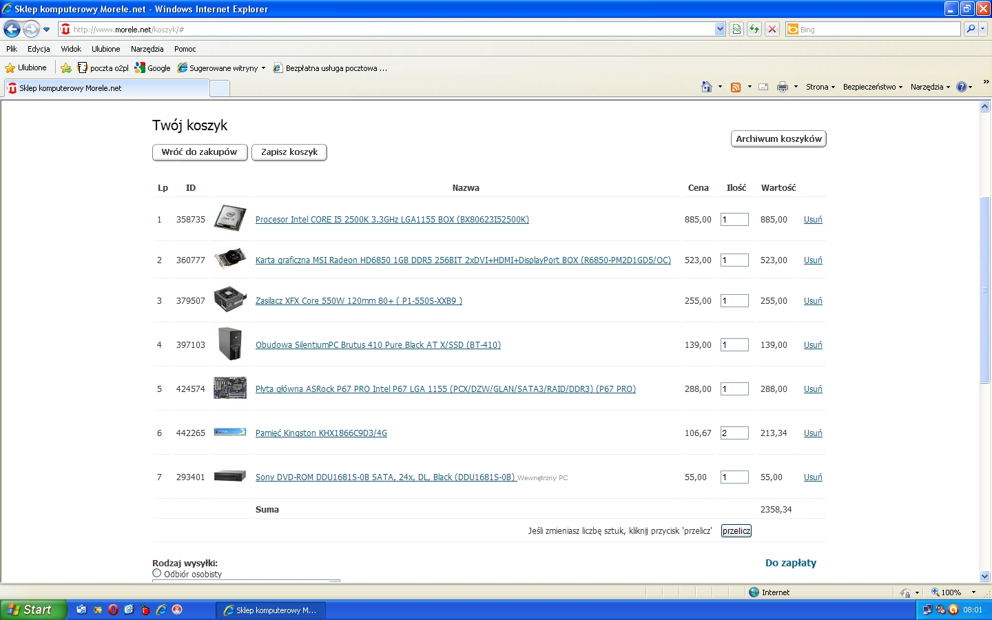

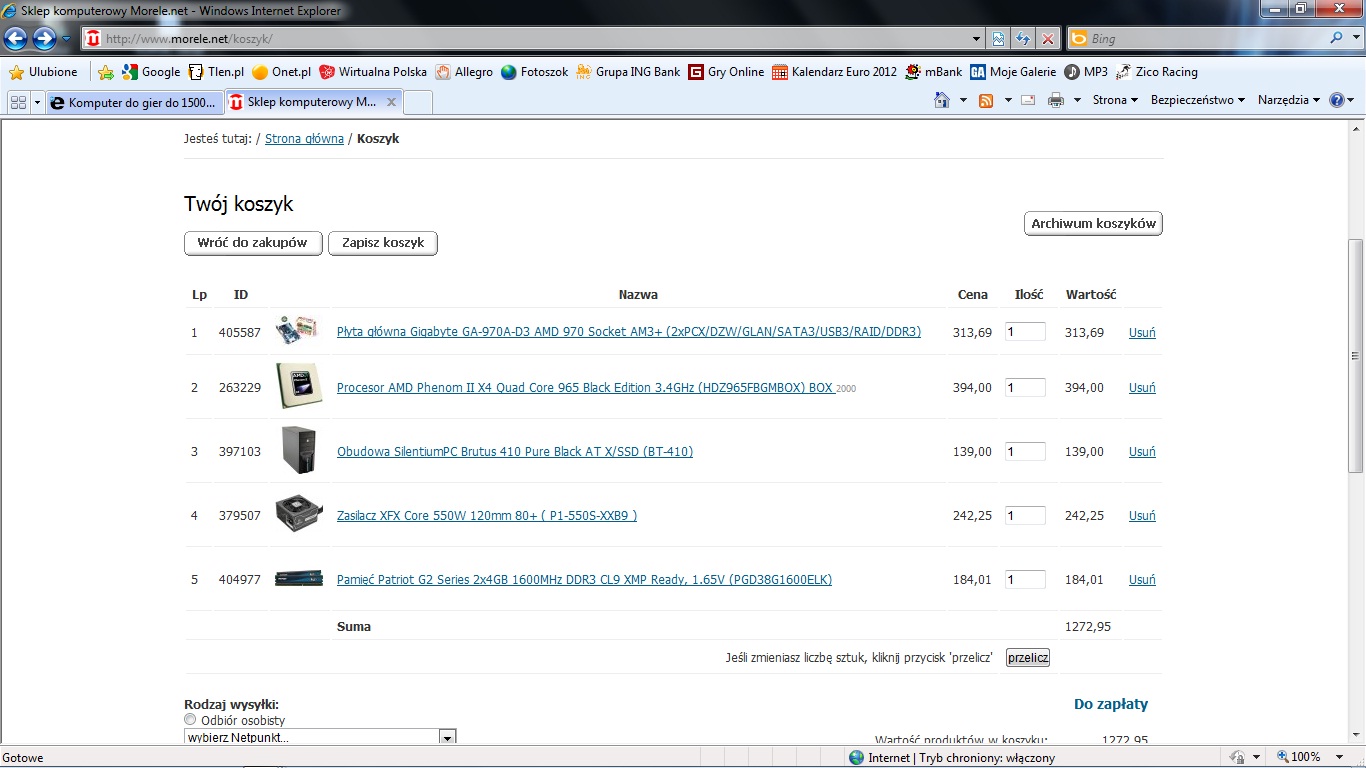

    Malix7
    Posty: 274
    Ocena: 28
    Podaję dwie propozycje, proszę o opinnie na temat stosunku ceny do wydajności, druga opcja jest troche jak dla mnie na maxa odjechana ale cena sporo po za budżet :) czy warto dopłacać ?? chyba mnie poniosło troche :)
    Komputer do gier do 1500zł - bez dysku moja propozycja
    I nie wiem czy w pierwszej wersji nie zmienić pamięci na Pamięć Kingston KHX1866C9D3/4G są troszeczke drozsze ale mają 1866mhz

    wariato
    Posty: 35419
    Pomógł: 1213
    Ocena: 840
    Oba zestawy w grach będą tak samo wydajne. Bierz pierwszy zestaw jest OK.

    Malix7
    Posty: 274
    Ocena: 28
    A jakie pamięci do tego ? 10 zł nie robi różnicy
  • #27 11183341
    wariato
    Posty: 35419
    Pomógł: 1213
    Ocena: 840
    Pamięci w 1 zestawie są OK i nie trzeba ich wymieniać.
