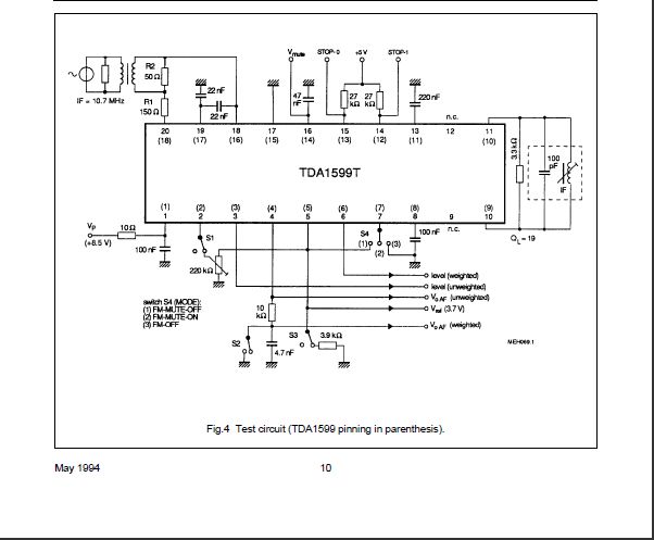

    Któreś konkretnie, czy po kolei ? Zasilanie podałem poprzez wymontowany z bety stabilizator. Piny 14 i 15 są połączone, i na nie podałem 5V przez rezystor 27k zgodnie z zaleceniem producenta. Zagadką pozostają piny3, 5 i 6. Po wykrojeniu kawałka płytki z całości wiszą w powietrzu. Pin siódmy był sterowany przez tranzystor SMD. było na nim ok. 2,48V.

    Kolega podłączy jak w karcie katalogowej na stronie 4. Nie wiemy czym się kierował i jakie założenia miał projektant bety więc lepiej kierować się myślą producenta układu.

    Mogę prosić o nieco precyzyjniejszą wypowiedź. Na stronie 4 noty katalogowej jest tabela z opisami pinów która niewiele mi wyjaśnia . Czyli gdzie podłączyć wyjścia 3, 5 i 6. na str. 10 jest aplikacja i w zasadzie jest zgodna z tym co mam na biurku (są drobne różnice) jednak p. cz. pracuje, tylko po prostu po dłuższym wyłączeniu startuje jakby było na lampach. Zasilanie jest od razu w momencie włączania, podane jak napisałem wcześniej przez stabilizator L4892CV wymontowany z bety, w której zasilał w to p. cz.
